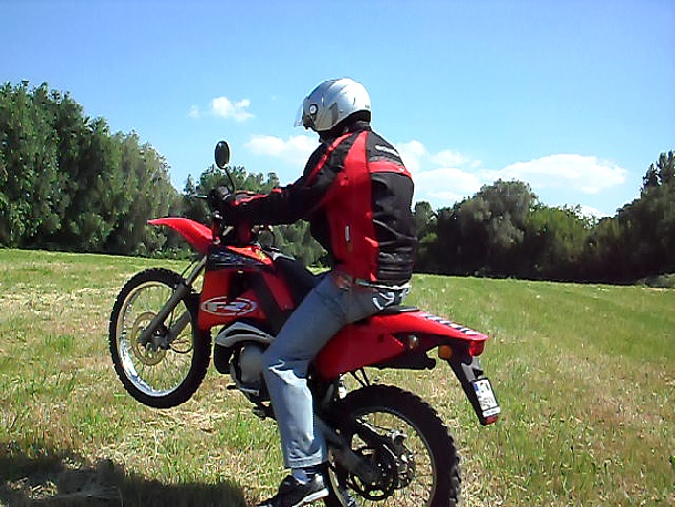

Zadowalające osiągi i narowista charakterystyka silnika wręcz proszą, aby wykorzystać motorower do czegoś więcej, niż tylko jazda po asfalcie. Zauważając, że sprawna praca gazem i sprzęgłem powoduje spontaniczne unoszenie się przedniego koła można wpaść na entuzjastyczny pomysł stuntu na Rieju. Jazda na kole, śmiganie na gumie – obojętnie jakby tego nie nazwać, przednie koło idzie w odstawkę. No tak, tylko, że równowagę jazdy na jednym kółku łatwo można zaburzyć, zwłaszcza wspomnianym temperamentem. Czemu?

Bowiem najgorszym co może się przytrafić podczas jazdy na gumie jest jazda na średnich obrotach i odkręcenie manetki powodujące “wejście w rezo”. Mnie to właśnie spotkało, a skutkiem tej przygody, oprócz postawienia moto do pionu i podziwiania błękitu nieba była lekcja refleksu. Jedziesz na kole i dodajesz gazu, nagle przód nieoczekiwanie strzela do góry. Nie masz już nawet czasu by położyć palce stopy na dźwigni hamulca tylnego. Jedyne co ci pozostaje to zostać na moto i czekać, aż oboje wywalicie się na plecy, lub zeskoczyć. Ja wybrałem to drugie, moje nogi pożegnały się z podnóżkami i przywitały z ziemią w chwili, gdy dłonie za wszelką cenę próbowały uchronić moto od gleby i mnie od zostania przygniecionym na środku tego wiejskiego pustkowia. Sytuacja trwała około sekundy, a gdy postawiłem moto na koła cieszyłem się, że prawie sto kilo nie wytraciło swojej energii na moim ciele. A jak tą przygodę przetrwał RRX?

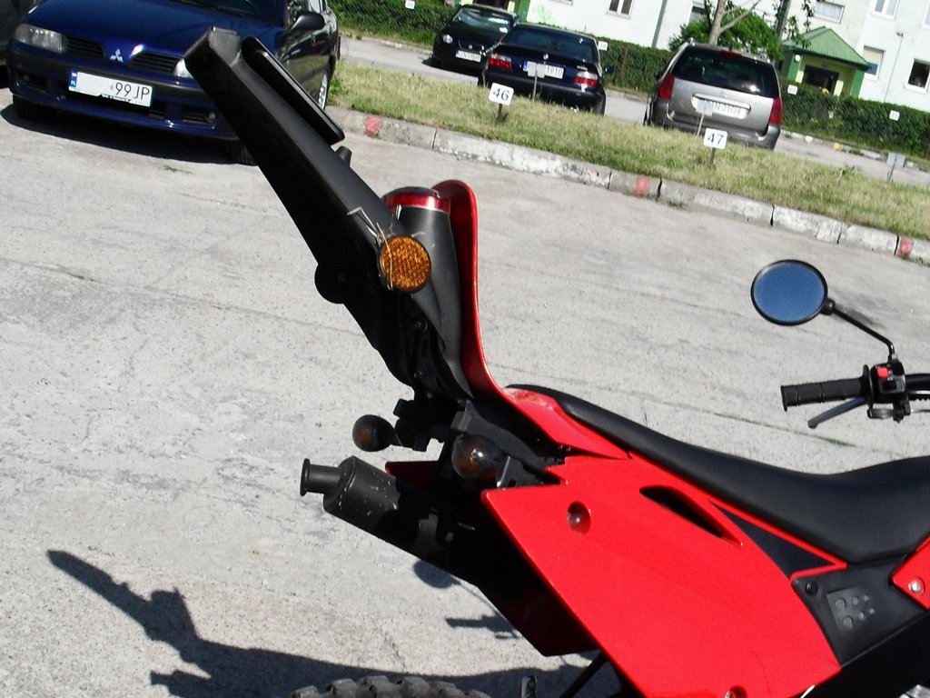

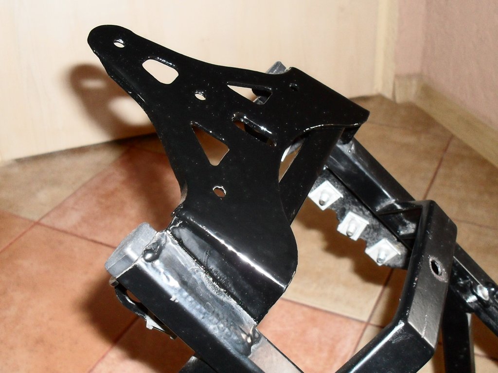

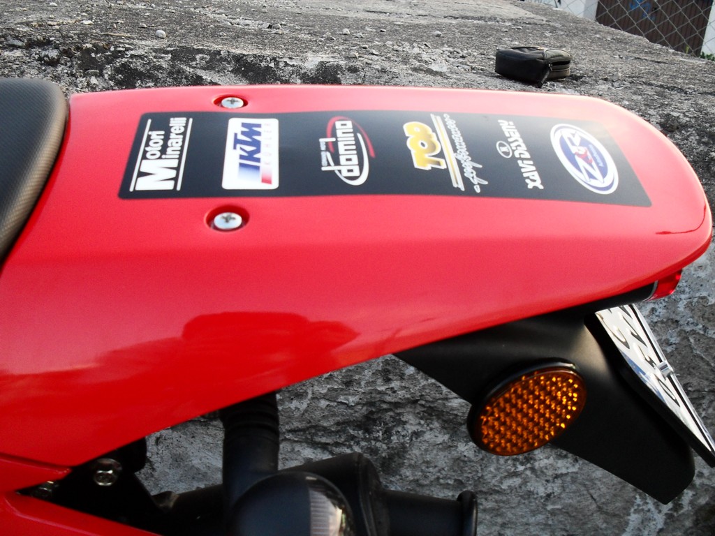

Rieju wyszłoby z całej sytuacji obronną ręką, gdyby nie jedna rzecz – strasznie długi seryjny błotnik, który w momencie pionu zaczepił o ziemię niczym łyżka. Dalej, działając na zasadzie dźwigni, energia jadącego moto zrobiła z błotnika i owiewki gustowny spoiler. Na pierwszy rzut uszkodzenia były spore, a myśl o kosztach naprawy powodowała dziwne uczucie pustki w portfelu. Jednak po zdemontowaniu części które ucierpiały okazało się, że nie jest tak źle. Lakierowana owiewka, która jest wykonana w takiej samej technologii jak owiewki maszyn crossowych wymagała jedynie wypuknięcia – nie został na niej żaden ślad zgięcia, żadna biała linia na plastiku czy spękanie lakieru – szacunek dla firmy Xavi Disseny za taki materiał. Czarny błotnik poradził sobie gorzej, gdyż przez 25-kilometrowego powrotu z trawiastego odludzia zdążył się już odkształcić. Najgorzej wyglądało mocowanie błotnika przy tylnym stelażu, które zostało wygięte pionowo w górę. Co jednak najważniejsze poza mocowaniem stelaż ani rama nie ucierpiały.
Owiewki są bardzo odporne na wszelkie uszkodzenia.

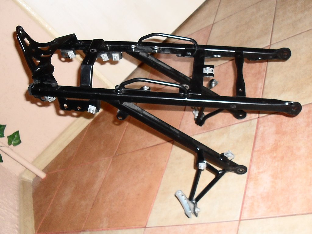

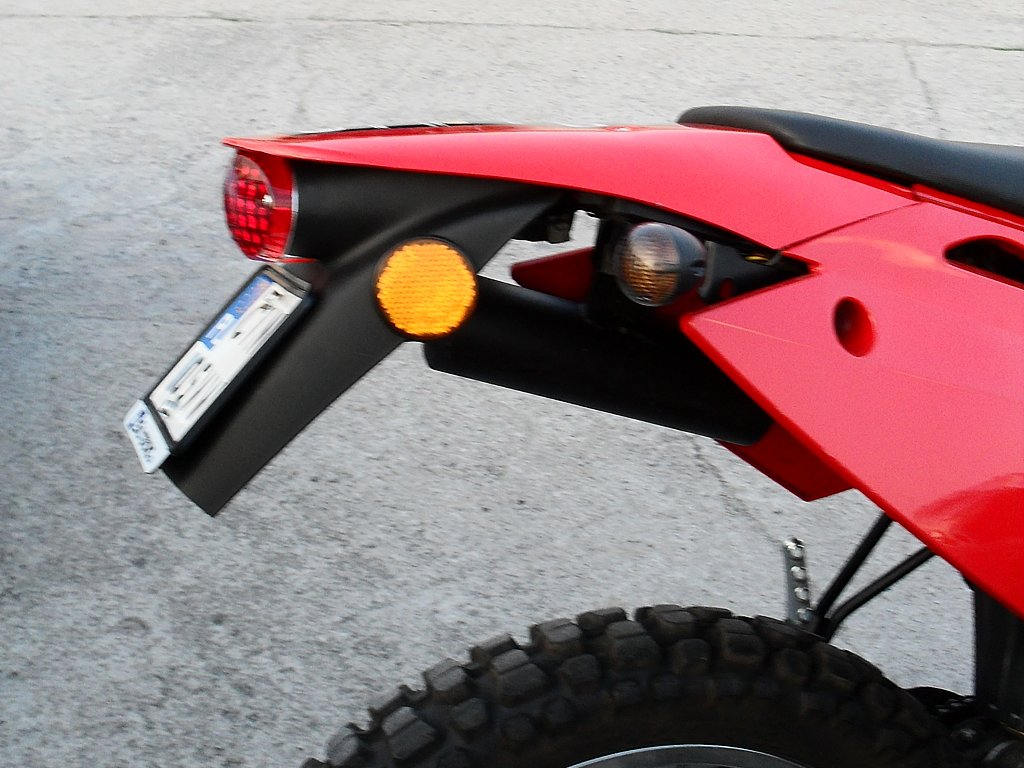

Naprawa okazała się stosunkowo prosta. Wymontowany stelaż został umieszczony w imadle, a mocowanie błotnika naprostowane pomiędzy młotem a kowadłem. Dospawana rozpórka w razie kolejnego incydentu zapobiegnie przebojom w przypadku pęknięcia mocowania. Odrobina farby odświeżyła naprawiane miejsca. Lakierowany na czerwono spojler nie wymagał żadnej ingerencji, jedynie błotnik potrzebował pomocy. Uplastyczniony pod wpływem temperatury plastik został naprostowany, a nowe doświadczenia przesądziły o skróceniu błotnika do minimum. Całość wymagała już tylko złożenia i cieszenia się faktem, że naprawa nie była kosztowna, nie ingerowała w konstrukcję, a naprawiony motorower wygląda jak nowy.
Wniosek z powyższego jest prosty. Zapłaciłeś za dwa koła, więc używaj obu równocześnie. A jeżeli chcesz stuntować kup drugie moto, przerób na stunt psa i ciesz się komfortem, że gleby nie są ci już straszne. Tymczasem nasze Rieju, wyleczone ze stuntowych dolegliwości ma do pokonania jeszcze 230km. Wtedy to licznik przebiegu pokaże równe 2000km, a ja zdam dla Was relację jak jeździło mi się RRX-em.
