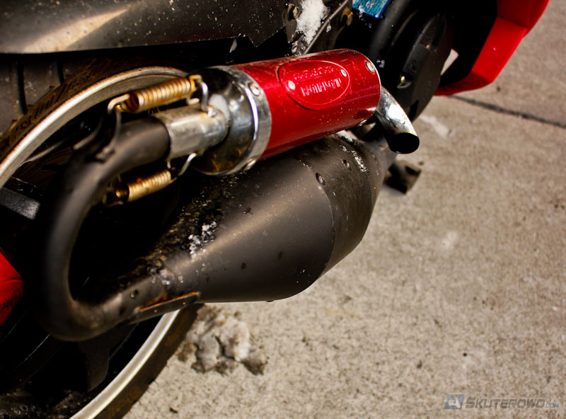

Ważnym elementem silnika dwusuwowego jest układ wydechowy. Odpowiada on za prędkość opróżniania cylindra ze spalin oraz jego przepłukiwanie. Układ wydechowy składa się z komory rozprężnej przypominającej dwa złączone stożki lub gruszkę, oraz ze znajdującego się na nią tłumika. Komora rozprężna jest bardzo ważnym elementem, podczas usuwania spalin w pewnym momencie do wydechu zaczyna przedostawać się także mieszanka, którą przepłukiwany jest cylinder. Dzięki temu, że wraz z przelotem spalin przez komorę rozprężną zaczynają się one odbijać od jej ścian i tworzą falę uderzeniową, świeża mieszanka napływająca do wydechu jest z powrotem cofana do cylindra. Tłumik natomiast odpowiada za wyciszenie dźwięków pracy silnika. Umiejętne dobranie układu wydechowego, zwłaszcza komory rozprężnej sprzyja mniejszemu zużyciu paliwa i wydajniejszej pracy silnika.
