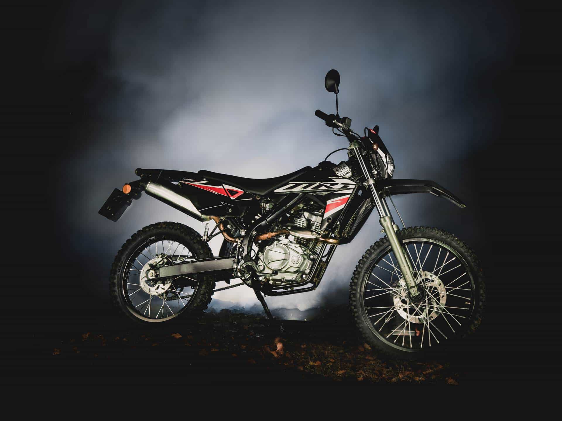

Skupmy się jednak na samym motocyklu, bo to przecież najważniejsza część tego artykułu. Silnik, który znajdziemy w Marathonie 125 AC, to sprawdzona jednostka czterosuwowa, chłodzona powietrzem z dwoma zaworami. Do tej pory mogliśmy znaleźć ją w modelu Tango 125. Finalnie rozwija moc na poziomie 11 KM, co jest wynikiem zadowalającym, tym bardziej, że terenowe przełożenia pozwalają na naprawdę dynamiczne przyspieszenia. Czy to oznacza, że próżno szukać wad? Niekoniecznie.
Piec nie reaguje zbyt żwawo na gaz, co w mojej opinii jest największą wadą tego motocykla, chociaż nie możemy tego porównać z „opieszałością” typowo chińskich 125-tek. Jest zdecydowanie lepiej, ale pozwólcie, że Marathona 125 AC będziemy porównywać do najlepszych w stawce. Ewidentnie wada ta leży po stronie gaźnika, który ma tendencje do przylewania. Całokształtu dopełnia fakt, że po większym przechyleniu np. po oparciu a skarpę, Marathon 125 AC również lubi się zalać. Wtedy proces odpalania musi poruszać się według ustalonego algorytmu: zakręcony kranik, gaz opór i przycisk rozrusznika.  Oczywiście, to nie jest jedyny motocykl świata, który ma z tym problem – raczej boryka się z tym większość gaźnikowców, ale w tym modelu to niezwykle widoczne. Jeśli jest to dla Ciebie problem, to spokojnie – pamiętaj, że w katalogu Rieju znajdziesz również wersję PRO! Tam silnik zasilany jest Keihinem 39s.
Opozycją dla gaźnika jest sposób w jaki skręcono Ryśka: nic nie trzeszczy, nie hałasuje w trakcie jazdy i nie denerwuje. Po przesiadce z większego motocykla od razu docenicie lekkość z jaką działa sprzęgło. Dozowalność jest świetna, co sprawia, że techniczna jazda jest po prostu łatwiejsza. Jakość plastików, dźwigienek na kierownicy itp. również jest wykonana z niezłego materiału. Miałem okazję kilka razy zaliczyć wywrotkę, Marathon nic z tego sobie nie zrobił.

Finalnie 11-konny silnik pozwala na rozbujanie Ryśka do 100 km/h, co jest niezłym wynikiem zważywszy, że przełożenia są ustawione pod jazdę offroadową. Sprzęt postawiono na 21-calowym kole z przodu i standardowo dla motocykla enduro 18-calowym kole z tyłu. Za jego wyhamowanie odpowiada układ CBS z dwoma hamulcami tarczowymi. W zawieszeniu z kolei znajdziemy klasyczny widelec z przodu o średnicy 37 mm oraz centralny amortyzator tylny.
Rieju Marathon 125
Oczywiście zawieszenie nie pozwala na wysokie loty, ale jak najbardziej sprawdzi się podczas najróżniejszych prób enduro. Zresztą musimy pamiętać, że ten Marathon posiada typową homologację drogową, przez co jego charakterystyka musi być swojego rodzaju kompromisem między szosą, a terenem. Wszystko wskazuje na to, że Hiszpanom się to udało, bo jeździ się nim naprawdę przyjemnie. W ten oto sposób powstał dosyć surowy motocykl adventurowy, który nie tylko sprawdzi się podczas sobotnich jazd enduro, ale i w trakcie szeroko pojętych weekendowych wycieczek.
