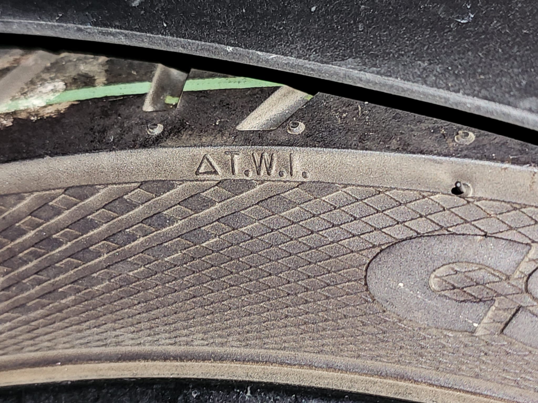

Według europejskich przepisów, w przypadku opon motocyklowych, minimalna głębokośc bieżnika wynosi 1,6 mm. Z kolei w przypadku opon do skuterów jest to 1 mm. Pamiętajmy, że sa to wartości minimalne, określane przez normy i zdrowy rozsądek powinien podpowiadać wymianę opony przed osiągnięciem tychże, czy zrównaniem się znaczników TWI z wierzchnią warstwą bieżnika. Warto także pamiętać, że takie czynniki jak nieodpowiednie ciśnienie w oponie, lub wysłużone i słabo tłumiące zawieszenie, czy np. zdeformowane elementy układu hamulcowego, mogą prowadzić do nierównomiernego żużycia opony, a w szczególności jej bieżnika. Wtedy sam index TWI nie zawsze będzie mógł reprezentować faktyczne zużycie opony.

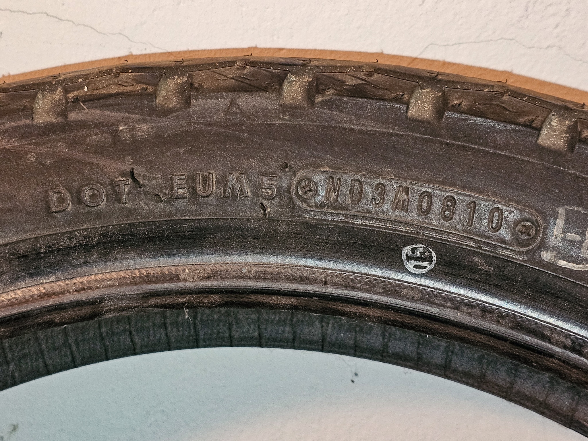

Jak sprawdzić datę produkcji opony?
Ta opona została wyprodukowana w 8 tygodniu 2010 roku
A jak określić datę produkcji opony? Czy każdy producent informuje o roczniku opon? Określanie wieku opony jest jedną z podstawowych i najczęściej wykonywanych czynności dotyczących określania stanu opon. Wszystkie opony oferowane na rynku europejskich powinny posiadać informację dotyczącą daty produkcji. Obowiązujący od 2000 roku system tworzony jest przez cztery następujące po sobie cyfry. dwie pierwsze z nich określają tydzień w danym roku, w któym opona została wyprodukowana, a dwie kolejne rok. Oznaczenia te poprzedzone są literami DOT oraz ciągiem znaków zawierających takie informacje jak kod fabryki, czy wewnętrzne oznaczenia producenta. Nas jako użytkowników intersują tu tylko cztery ostatnie cyfry. Jeśli będżie to ciąg cydr „1521”, to opona została wyprodukowana w 15 tygodniu 2021 roku.

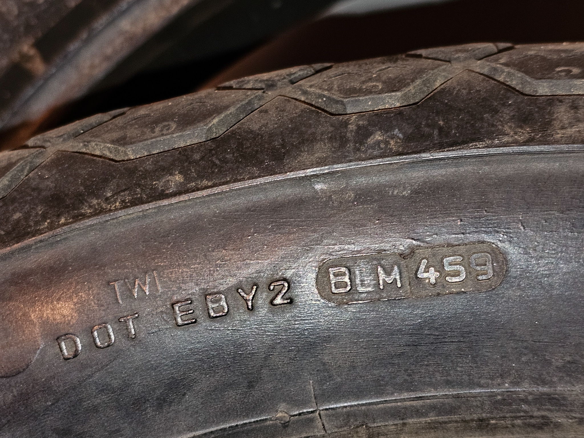

Opona pochodząca z 45 tygodnia 1989 roku
Przed rokiem 2000 opony także ozanczano wg kodu przygotowanego przez DOT, czyli instytucję Department of Transport. Jednak w nieco inny sposób. Używano wtedy oznaczeń tworzonych przez trzy cyfry i ewentualny dodatkowy znak – np. tórjkąt, którego obecność informowała że opona powstała w latach 90-tych XX wieku. Jeśli trzycyfrowy kod nie posiadał znaku dodatkowego, to miał określac lata 80-te. Ale te oznaczenia dotyczą dziś opon, których chociażby z racji wieku i tak nie dałoby się rozważać jako buty dla motocykla jeżdżącego obecnie.
