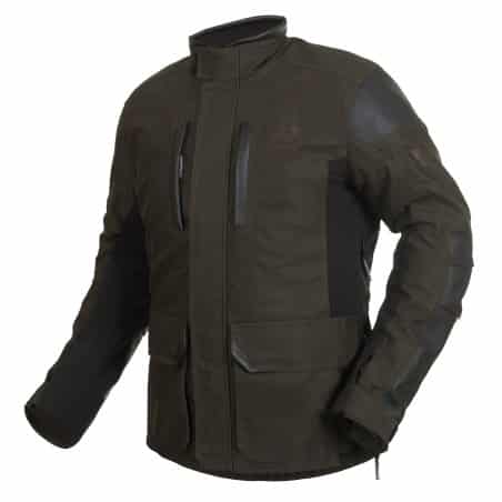

Innym rozwiązaniem jest Gore-Tex Z-Liner, gdzie membrana powieszona jest luźno pomiędzy zewnętrzną warstwą materiału a podpinką. Takie rozwiązanie może być również stosowane w klasycznej odzieży motocyklowej. Na zdjęciu Rukka MELFORT.
