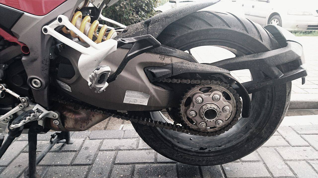

Stawiamy motocykl na centralną podstawkę, jeżeli jej nie mamy, musimy ustawić go tak, by móc przetaczać go co jakiś czas. Sprayem traktujemy o-ringi od wewnętrznej strony dolnej części łańcucha (to ta widoczna na zdjęciach). Psikamy na dolną, odsłoniętą część łańcucha położoną między zębatką zdawczą, a zębatką zbiorczą naszego napędu. Smar nanosimy na o-ringi z obu stron łańcucha. Wszystkie inne sposoby, choć łatwiejsze, są po prostu złe. Smarowanie zewnętrznej części łańcucha sprawi, że siła odśrodkowa zrzuci cały smar na asfalt, felgę i błotnik, a łańcuch nadal będzie suchy. Jeżeli smarujesz olejem przekładniowym – zrób to przy pomocy pędzelka. Olej nanoś tam gdzie są o-ringi, nie smaruj rolek łańcucha, to nie ma większego sensu. Nadmiar oleju wytrzyj czystą, bawełnianą szmatką.
