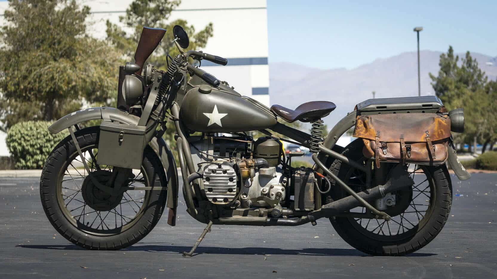

Na pewno każdy z Was widział lub słyszał o wojskowym motocyklu Harley-Davidson WLA, a na pewno o radzieckich motocyklach wojskowych z silnikami boksera (k-750, Ural czy Dniepr). Ale czy widzieliście kiedyś WLkę z silnikiem, wydawać by się mogło, od ruska? Tak, to nie domorosła konstrukcja, to Harley-Davidson XA!
Kiedy po raz pierwszy na własne oczy zobaczyłem model XA, byłem pewny, że jest to jakaś dobrze przemyślana i zrobiona wydumka. Wybaczcie, ale szalone czasy przeróbek „rusków” na motocykle wojskowe, choppery i inne machinerie totalnie wypaczyły mój mózg. Wszędzie węszę podstęp.
Powiedziano mi wtedy, ze jest to Harley-Davidson XA. Powiedziała mi to osoba, której nie miałem prawa nie uwierzyć, zresztą motocykl stał pod warszawskim salonem Harley-Davidsona. Całość składała się do kupy. Po powrocie do domu zacząłem przeczesywać Internet w poszukiwaniu informacji na temat tego modelu. Cóż, nieco się zdziwiłem.

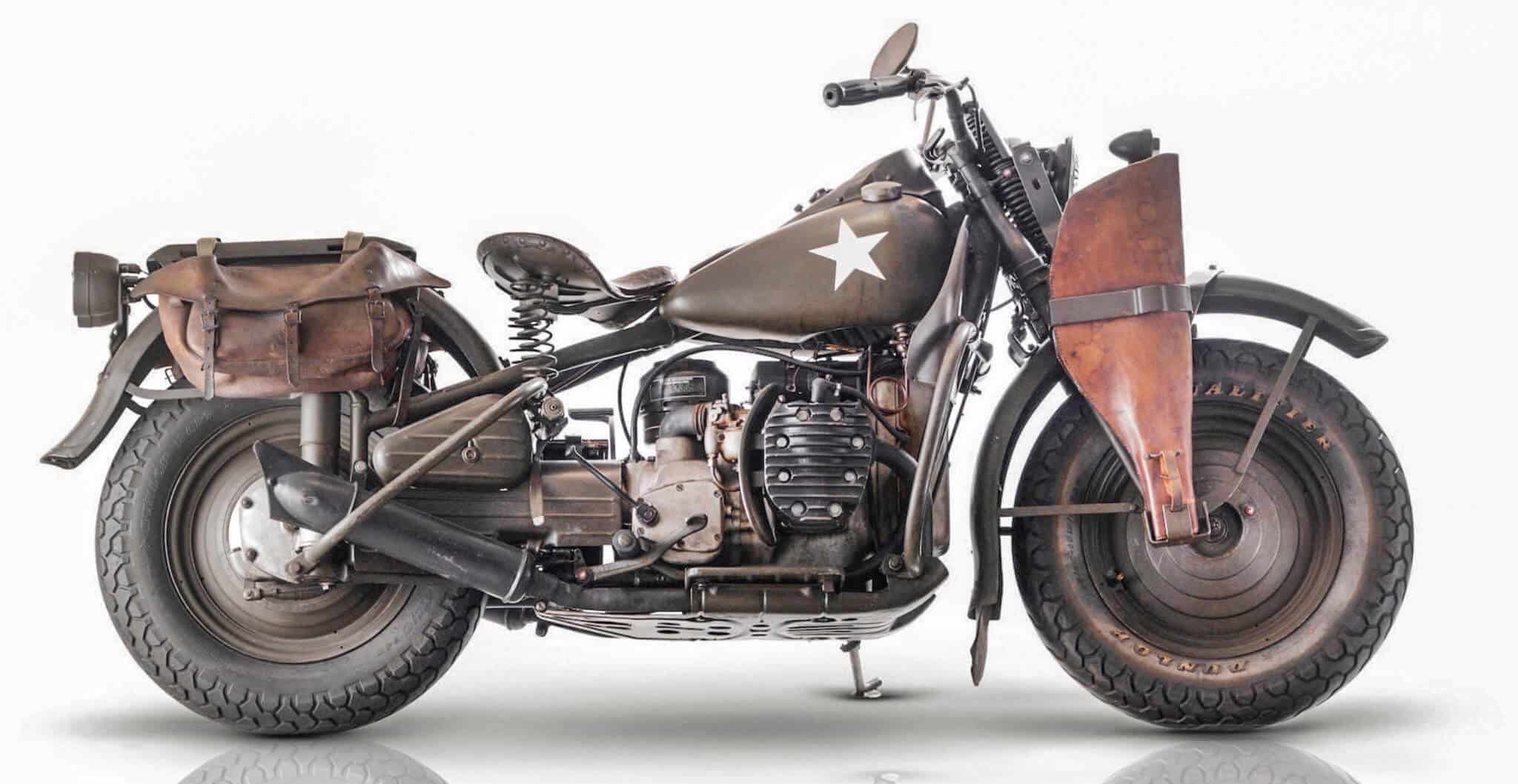

Harley-davidson XA: najważniejsze informacje:
- Model XA był skonstruowany na bazie motocykla BMW R 71.
- Amerykańscy wojskowi zdecydowali się na użycie silnika boksera ze względu na wizje obecności działań wojennych na obszarach pustynnych – silniki boksera charakteryzują się lepszym chłodzeniem niż klasyczne układy widlaste.
- Produkcja motocykla Harley-Davidson XA rozpoczęła się w roku 1942.
- Motocykl BMW R 71 był bazą motocykla dla aż trzech armii. Na jego podstawie zbudowano również radziecki M-72.
- Harley-Davidson wyprodukował około 1000 sztuk tego modelu.
Jak zawsze historia jest nieoczywista, ale podstawy do stworzenia WL-ki posiadającej silnik boksera były całkiem rzeczowe – zdolności terenowe. Chodziło o to, że motocykle posiadające rozwiązania opracowane przez konstruktorów BMW miały całkowicie osłonięty od wody, pyłu czy błota układ napędowy oraz silnik, w którym łatwiej było o chłodzenie cylindrów i głowic.
Charakterystyką silnika widlastego (takiego jak posiada większość motocykl Harley-Davidson, w tym model WLA) jest osłonięcie przed podmuchami wiatru, czyli w pewnym stopniu izolowanie od chłodzenia tylnego cylindra. Oczywiście w normalnych warunkach drogowych, nie ma to większego znaczenia (lub jest tak zaprojektowane, aby to po prostu działało), jednak w warunkach pustynnych i pod obciążeniem, każdy niuans ma znaczenie. Właśnie dlatego pomyślano o silniku skonstruowanym przez BMW.

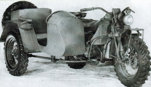

Warto zaznaczyć, że amerykanie wyprodukowali wariacje modelu XA, czyli model XS. Powstały zaledwie trzy sztuki tego motocykla, co dzisiaj sprawia, że ten sprzęt jest jednym z najbardziej unikatowych motocykli na świecie. Charakterystyczne dla tego zaprzęgu jest jego wysokość. Wynikała ona z faktu, że pod gondolą przechodził wał, który napędzał koło wózka bocznego. XS opuszczał fabrykę wyposażony w opony rolnicze, a na wyposażeniu miał przenośne radio polowe.

Model XA trafił do służby w roku 1942, czyli niecały rok po ataku na Pearl Harbor. W nowo opracowanej ramie wylądował dwucylindrowy silnik czterosuwowy o pojemności 740 cm3. Jednostka generowała zaledwie 23 KM ( przy 4,600 obr./min.) i potrafiła rozpędzić ważącego 244 kolosa do prędkości 105 km/h. Niska moc wynikała w pewnym stopniu z odprężenia jednostki (5,7:1). Dzięki temu silnik mógł pracować na paliwie podłej jakości, co było niezwykle istotne w zastosowaniu frontowym. Silnik sprzężony był z czterobiegową skrzynią biegów za pomocą suchego sprzęgła jednotarczowego. Ze skrzyni biegów napęd docierał na tylne koło za pomocą wału Cardana.
