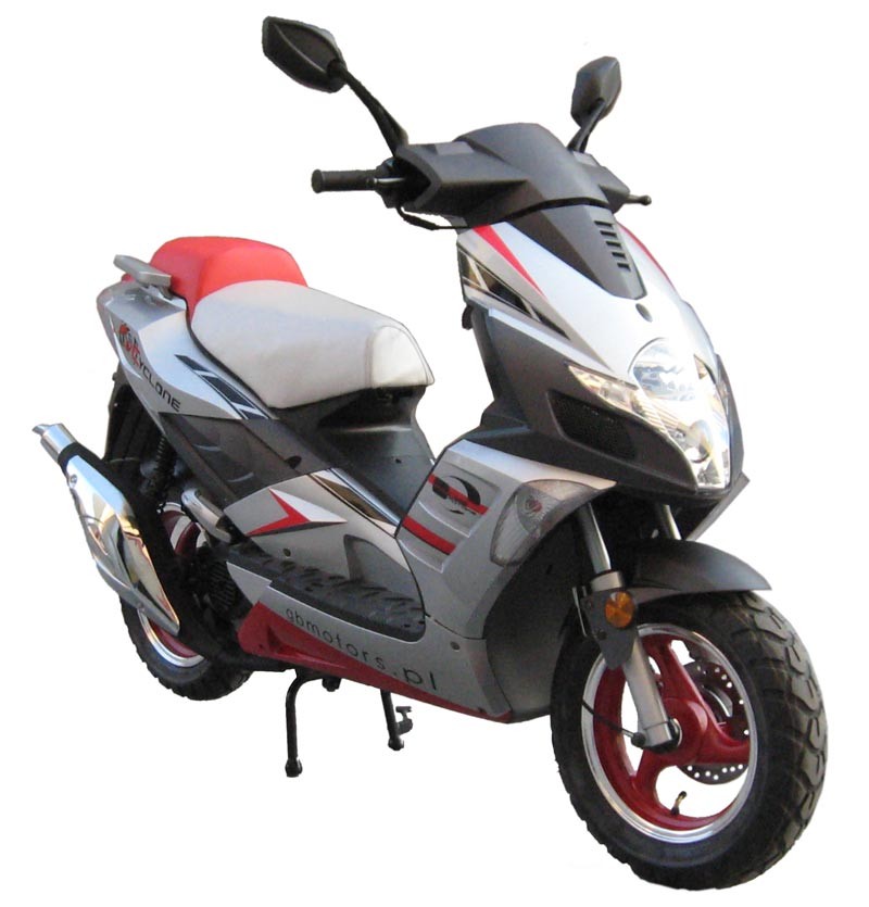

300 km przejechane, a więc przyszedł czas na pierwszy przegląd. Skuter oddałem do serwisu wieczorem i odebrałem na drugi dzień o tej samej porze. Elementy które były do zrobienia to niedziałający wskaźnik paliwa, parująca osłona wskaźników (powietrze dostawało się przez gumową zaślepkę od zegarka elektronicznego), krzywo zamontowane zwierciadło reflektora (przez to świecił w lewo a nie na wprost) oraz zbyt wysokie obroty jałowe.
Koszt przeglądu wraz z wymianą oleju to 120,00 zł (normalnie 160,00 zł, ale zaproponowali zniżkę). Obsługa nie najgorsza – jedyny problem – nie mogłem się dodzwonić i uzyskać potwierdzenia odbioru skutera z przeglądu. Udało się dopiero godzinę przed zamknięciem salonu. Jednak nie było to łatwe i pochłonęło trochę nerwów.  Ponadto przy odbiorze sprzedawca nie bardzo wiedział co zostało zrobione – „gubił się w zeznaniach”.
Reflektor naprawiony, wskaźnik paliwa również. Także zniknął problem parujących wskaźników – wymiana zaślepki na nową. Jednak jak okazało się później obroty nadal są za wysokie. Wygląda to w ten sposób, że po rozgrzaniu spadają do poziomu 1500 i jest niby wszystko w porządku (tak mi się przynajmniej wydaje). Jednak po jeździe i zatrzymaniu na przykład na światłach obroty spadają prawidłowo do 1500, aby chwilę później wzrosnąć do 2000 lub nawet 3000 (na biegu jałowym oczywiście).  Sytuacja taka powtarza się praktycznie przy każdym zatrzymaniu. Wygląda to na problem ze ssaniem lub gaźnikiem.  Nie wiem czy to prawidłowy objaw ale wydaje się że raczej nie. Sprawa do wyjaśnienia w serwisie (przy odbiorze twierdzili że zbadali sprawę i przeprowadzili regulację). Ocena ogólna przeglądu to trzy z plusem (na tą chwilę).
Ponadto skuter ma coraz lepsze przyspieszenie, poruszanie się po mieście nie jest już specjalnie stresujące. Prędkość maksymalna ok. 60 km/h (licznikowa), ale staram się póki co nie osiągać tak „zawrotnych” wyników. Spalanie w granicach od 2 do 2,3 litra na 100 km (wydaje się że to nie najgorszy wynik biorąc pod uwagę że jestem w trakcie docierania).  Plastiki i ogólnie cała konstrukcja trzyma się w całości. Jak na razie nic nie odpadło, nie pękło i nie zanosi się chyba żeby tak miało się stać.
Jednak pojawiła się inna usterka która trochę mnie zaskoczyła. Mianowicie na bocznej owiewce (tuż obok kierunkowskazu) zaczął się łuszczyć lakier. Widać że grubość lakieru jest naprawdę niewielka. Prawdopodobnie element do wymiany. Mam nadzieje że szybko to załatwią i obędzie się bez problemów. Serwis już działa w tej kwestii.
Teraz tylko czekać (a raczej jeździć) na przegląd 1000 km i zdjęcie blokad. Wtedy podzielę się wrażeniami po większym przebiegu.
