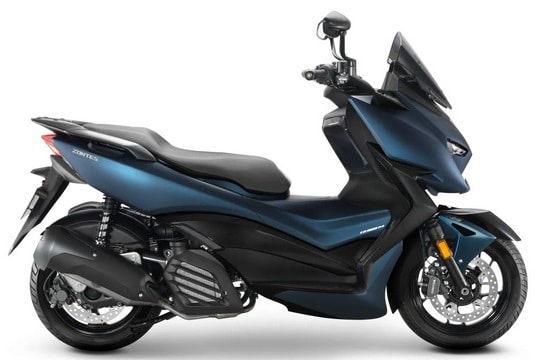

Pod względem wyposażenia M125 wydaje się bardzo wszechstronny – jak na porządny maksiskuter przystało. Nie brak w jego konstrukcji także zaawansowania technologicznego, z jakiego zdążyliśmy już poznać pojazdy tej już całkiem nieźle zadomowionej na naszym rodzimym rynku marki.
Zontes 125M: nowy maksiskuter na bogato
Zontes 125M, co nie jest przecież standardem ani wymogiem homologacyjnym w tej klasie, ma niezależny dwukanałowy system ABS. Do listy dołącza także elektroniczny wtrysk sygnowany przez markę Bosch, kolorowa deska rozdzielcza ze znanym z modeli klasy 310 i 350 prostokątnym ekranem TFT, która ma cztery różne tryby wyświetlania informacji i potrafi nawet podać ostrzeżenie o zbyt niskim ciśnieniu i temperaturze w oponach. Do tego dołącza pełne oświetlenie LED i bezdotykowy zapłon z kluczykiem zbliżeniowym.Zontes 125M
To jednak nie koniec, bo na liście wyposażenia standardowego są takie udogodnienia jak elektrycznie regulowana przednia szyba, elektrycznie otwierany wlew paliwa oraz schowek pod siedzeniem. Zontes 125M może pochwalić się także układem wydechowym ze stali nierdzewnej oraz sporą, bo wynoszącą 160 kg ładownością.

Pod siedzeniem ma spokojnie zmieścić się kask integralny, a dodatkowe schowki pod kierownicą posłużą jako podręczne miejsca do przewożenia drobiazgów, czy telefonu. Ten można także ładować podczas jazdy z ukrytego w jednym ze schowków pod kierownicą portu USB z technologią quick charge.Zontes 125M

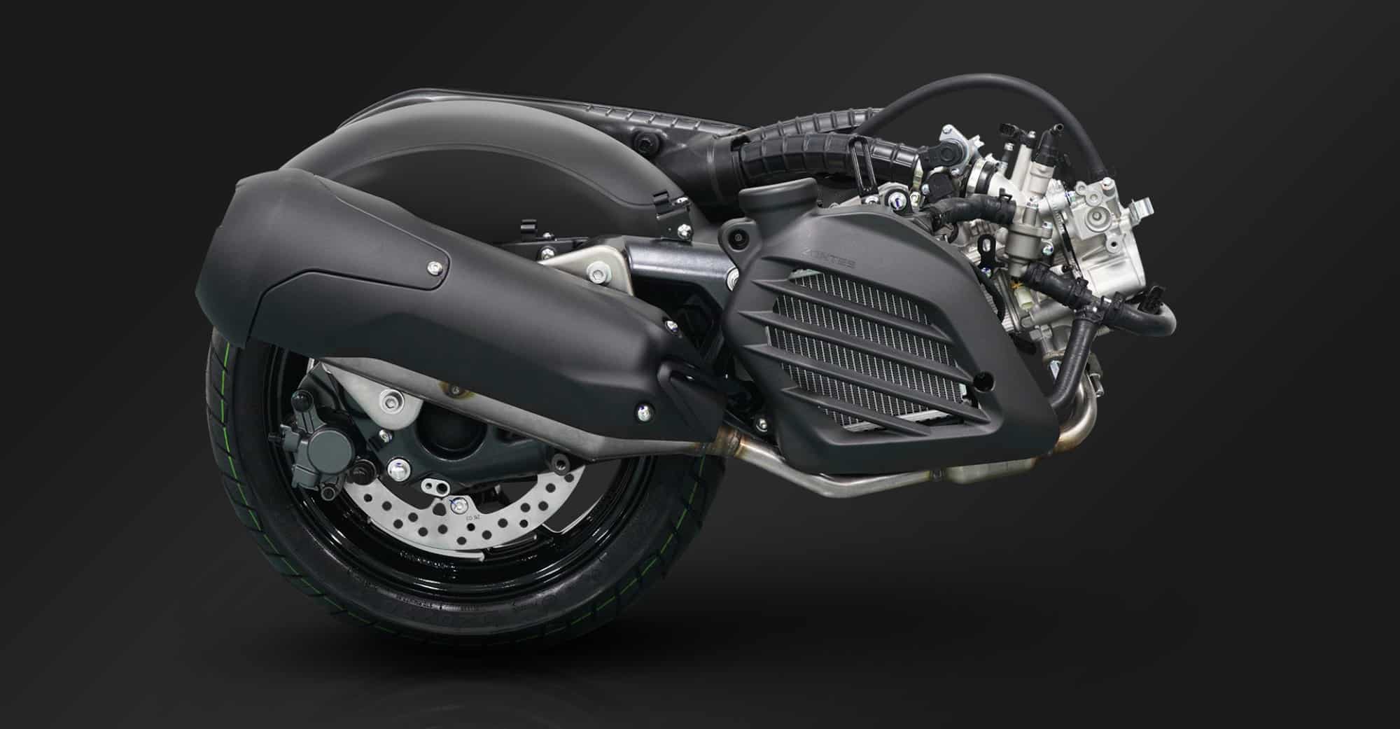

Tym co napędza Zontesa 125M jest całkowicie nowa jednostka napędowa, stworzona specjalnie dla tego pojazdu. Silnik jest chłodzony cieczą, w jego głowicy pracują cztery zawory napędzane pojedynczym wałkiem. Silnik generuje aż 14,8 KM oraz 12,8 Nm. Takie wartości mają zapewnić więcej niż zadowalającą dynamikę w miejskich warunkach.
Zawieszenie to widelec teleskopowy ze skokiem 100 mm i tylnymi amortyzatorami posiadającymi możliwość regulacji napięcia wstępnego o skoku 88,5 mm. Obydwa koła wyhamowywane są za pomocą pojedynczych tarcz o średnicy 265 mm.
Mniejszy tylko sercem
Zontes 125M zachowuje nie tylko walory funkcjonalne większego brata, ale także utrzymuje jego odważną stylistykę. Różne pod tym względem ukryte są w detalach, jak np. chłodnica cieczy chłodzącej umiejscowiona z boku silnika, tuz przed końcówka wydechu. Inne, nieco niższa wydaje się także regulowana szyba. Wgląda także na to, że wersja 125 chińskiego skutera została wyposażona w dodatkowe harmonijki osłaniające rury przedniego zawieszenia. Na tym różnice najprawdopodobniej się kończą.Zontes 125M
Pod względem gabarytów Zontes 125M wydaje się być identyczny jak wersja 310M. Tym samym nowy Zontes zachowuje zgrabny i dający sporo zwinności kompaktowy design. Jest także lżejszy o 7 kg od większej wersji.Zontes 125M
