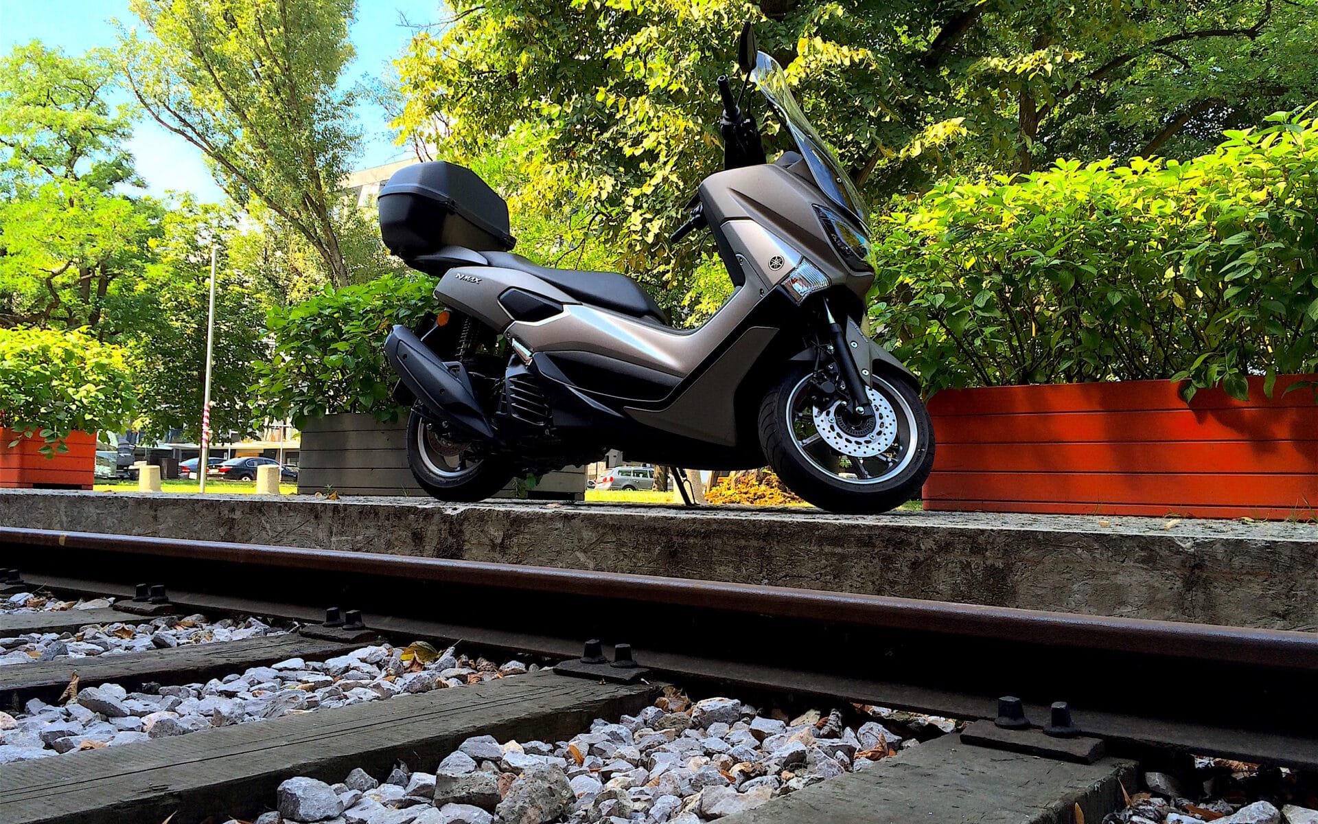

W jedynym z komentarzy pod wpisem o Hondzie PCX 125 pojawiła się prośba o przetestowanie i opisanie Yamahy NMAX 125. Nasz klient, nasz per-pan. Proszę bardzo. Tak się doskonałe składa, że jeździłem NMAXem i bardzo go polubiłem. Od razu napiszę, że porównywanie go do PCXa nie do końca ma sens. Co prawda chodzą w tej samej „wadze’, ale mają inne charaktery i skierowane są do różnych użytkowników.
Yamaha NMAX 125 to maszyna, która pojawiła się na rynku w zeszłym, 2015 roku. Muszę przyznać, że zrobiła na mnie ogromne wrażenie. Przy 125 centymetrach sześciennych silnik sprawia wrażenie dużo większego. Osiągi są doskonałe, a radość z jazdy wielka. Skuter jest wąski, doskonale wyważony i jeździ się nim jak na dziecięcym rowerku. Przy moich 185cm wzrostu siedziałem bardzo wygodnie i z gracją przeciskałem się w korkach między samochodami. Koła o średnicy 13 cali bardzo dobrze radzą sobie z wybieraniem nierówności. Zawieszenie jest bardzo dobrze zestrojone. Z tyłu, tak jak w PCXie pracują dwa amortyzatory. Schowek pod kanapą jest większy niż w PCXie, ale przyznam się, że nie zwracam na schowki dużej uwagi. Kask zawsze zabieram ze sobą a w schowku wożę drobiazgi. No chyba, że w dużych maxiskuterach, w których schowek jest lepiej odizolowany od silnika nie nagrzewa się zbytnio.
NMAX 125 jest doskonałą maszyną. Yamaha jest na stabilnym wznoszeniu. Nowe modele marki są niezwykle dopracowane i ciężko im coś zarzucić. Oczywiście zawsze można powiedzieć, że NMAX 125 słabo sprawdzi się na gruntowych drogach (nie jestem tego pewien), ale to będzie czepianie się. NMAX jest, moim zdaniem, najlepszym skuterem w swojej klasie. I tu zaczynają się schody. Co to znaczy najlepszym? W jakiej kategorii? Moim zdaniem w klasyfikacji generalnej, bez wnikania w koszt zakupu i temperament. Jeśli spojrzymy na cenę, może się okazać, że wspomniany PCX, do którego porównujemy NMAXA, może być lepszym rozwiązaniem. Honda wciąż jeszcze wyprzedaje ostatnie sztuki z 2015 roku w cenie 10400zł. Za NMAXa trzeba zapłacić 12300. Maszyny są podobnie wyposażone, mają światła oparte o LEDy, dwa amory z tyłu, doskonałe hamulce, ale… Jeśli szukasz środka transportu, który ma zastąpić auto i nie chcesz stać w korku, kupisz PCXa. Jeśli jednak chcesz zaznać odrobiny emocji, wybierzesz NMAXa. Jego silnik jest dużo bardziej dynamiczny… Może trochę przesadzam z tą dynamiką? W końcu to 125ccm, jednak trzeba przyznać, że NMAX jest szybszy i subiektywnie można ocenić, że lepiej przyspiesza.
Jeśli cena nie ma dla ciebie znaczenia, kupuj Yamahę. Jeśli lubisz panować nad wydatkami i nie interesują cię lepsze osiągi, kupuj PCXa. Nie mam wątpliwości co do tego, że obydwa te skutery są bardzo dobrze wykonane i zapewniają bardzo dobre warunki podróżowania po mieście. Który ja bym kupił? To jest bardzo trudne pytanie, na które chwilowo nie znam odpowiedzi.
