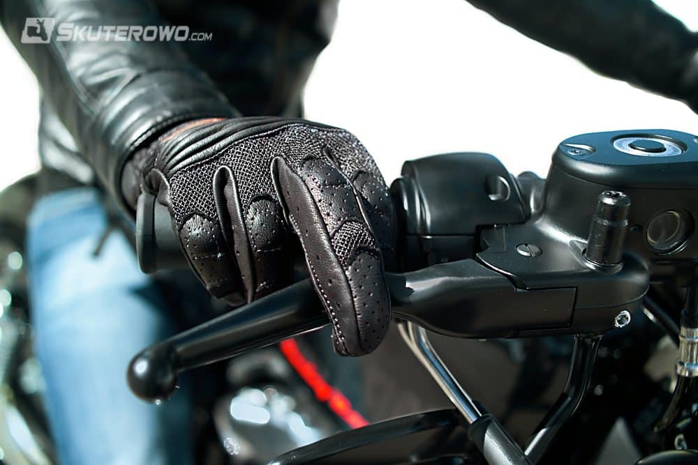

Po pierwsze nie hamujmy panicznie. Jeżeli wciśniemy klamkę hamulca zbyt mocno, ryzykujemy zblokowanie przedniego koła i 80-procentową glebę. Wyjeżdżając na miasto, po rozgrzaniu opon powinniśmy spróbować wytracania prędkości. Spojrzenie w lusterka, czy nikt nie wjedzie nam w tylne koło, i próbujemy. Naciskamy przedni hamulec zdecydowanie ale do pierwszego oporu. Każdy hamulec hydrauliczny, każdego pojazdu należy wyczuć. Wyczuć pracę hydrauliki, nurkowanie zawieszenia oraz przyczepność opon na danym podłożu. Zgranie tych często szybko zmieniających się czynników jest niezwykle trudne. A co z tylnym hamulcem? Nie możemy o nim zapominać. Wielu motocyklistów z uśmiechem na twarzy mówiło mi, że oni tylnego nie używają – a po co. Otóż po to, że np. jadąc w zakręcie tylko tylnym hamulcem możemy wytracić prędkość, jednocześnie zacieśniając, lub pozostając na swoim torze jazdy. Jeżeli spanikujemy i wciśniemy zbyt mocno przedni hebel – czeka nas albo blok koła i gleba, albo też wyjazd w barierki – kto wie co z tego jest przyjemniejsze. Dodatkowo tylny hamulec jest nieopisany przy dohamowywaniu, wtedy, gdy potrzebujemy dodatkową siłę hamowania przed przeszkodą. Kolejna sprawa, to badanie przyczepności asfaltu. Jedziemy w nocy, jest zimno, mokro – chcemy sprawdzić, czy asfalt jest przyczepny. Wciskam mocno tylny hamulec. Jeżeli już na samym początku tej operacji zblokuje mi się koło – wiem, że asfalt nie jest przyczepny i jadąc tylko muskam manetkę gazu…. Spróbujcie tak zrobić z przednim heblem. Blokada tylnego koła niedoświadczonego motocyklistę może przyprawić o dreszcze, ale jest to niegroźne zjawisko. Przypomnijcie sobie jak jeździliście rowerem ze zblokowanym tylnym kołem – to jest praktycznie to samo, tylko „rower” jest cięższy.
