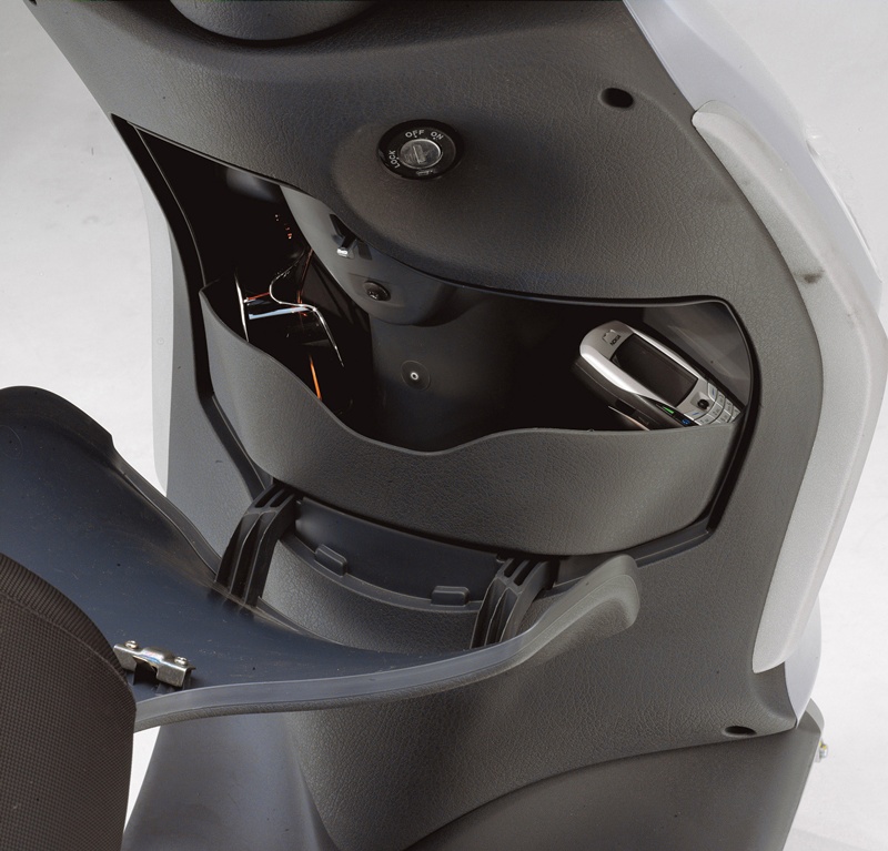

Duży plus dla Piaggio Fly za niewielki, ale jednak schowek pod kierownicą
Pomiędzy kolumną kierownicy, a kanapą podłoga jest płaska, umożliwia przewóz np. torby z zakupami. Poniżej kufra jest do dyspozycji odchylany haczyk znany z innych modeli Piaggio.
W kolumnie kierownicy umieszczono niewielki schowek „na rękawiczki” i faktycznie nic więcej się w nim nie mieści. Większą przestrzeń oferuje kufer pod kanapą – spokojnie wejdzie do niego kask rozmiaru XL i jeszcze kilka drobiazgów. Niestety fabrycznie w żadnym z tych miejsc nie umieszczono oświetlenia ani gniazda zapalniczki. Plastiki są dobrej jakości, dobrze spasowane.

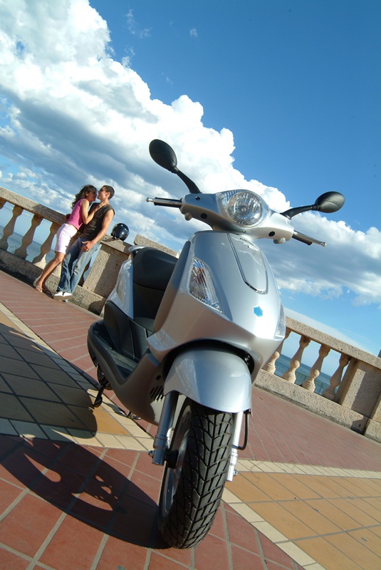

Lampa przednia w Piaggio wylądowała na kierownicy. Zapewnia to wydają pracę oświetlenia.
Oświetlenie. Klosz zespolonej lampy przedniej umieszczono wysoko na kierownicy, snop światła przesuwa się zatem zgodnie ze zmianą jej ustawienia. Lampa dobrze oświetla drogę dając jednolitą plamę światła, ale tylko wtedy gdy używamy światła mijania. Nieco gorzej spisuje się światło drogowe – świeci daleko pozostawiając tuż przed skuterem sporą pustkę. Nie sposób zatem jechać np. po lesie z włączonym światłem długim. Sportowo wyciągnięta przednia „czacha” zawiera stylistycznie pasujące kierunkowskazy. Tylne światło oraz stop a także kierunkowskazy są dobrze widoczne.
