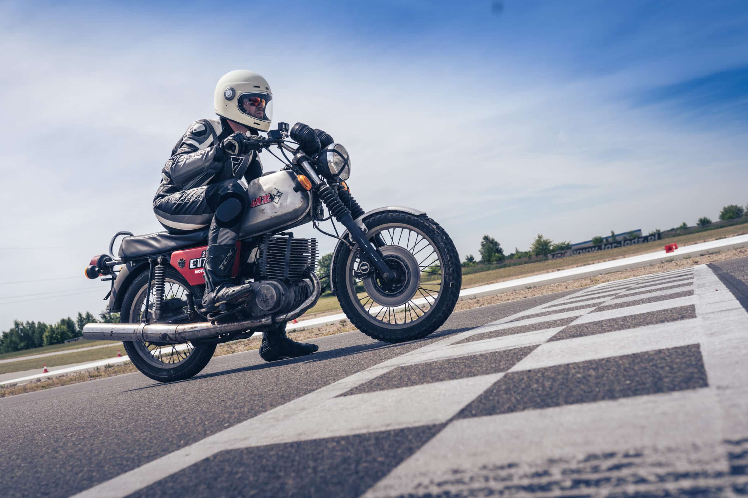

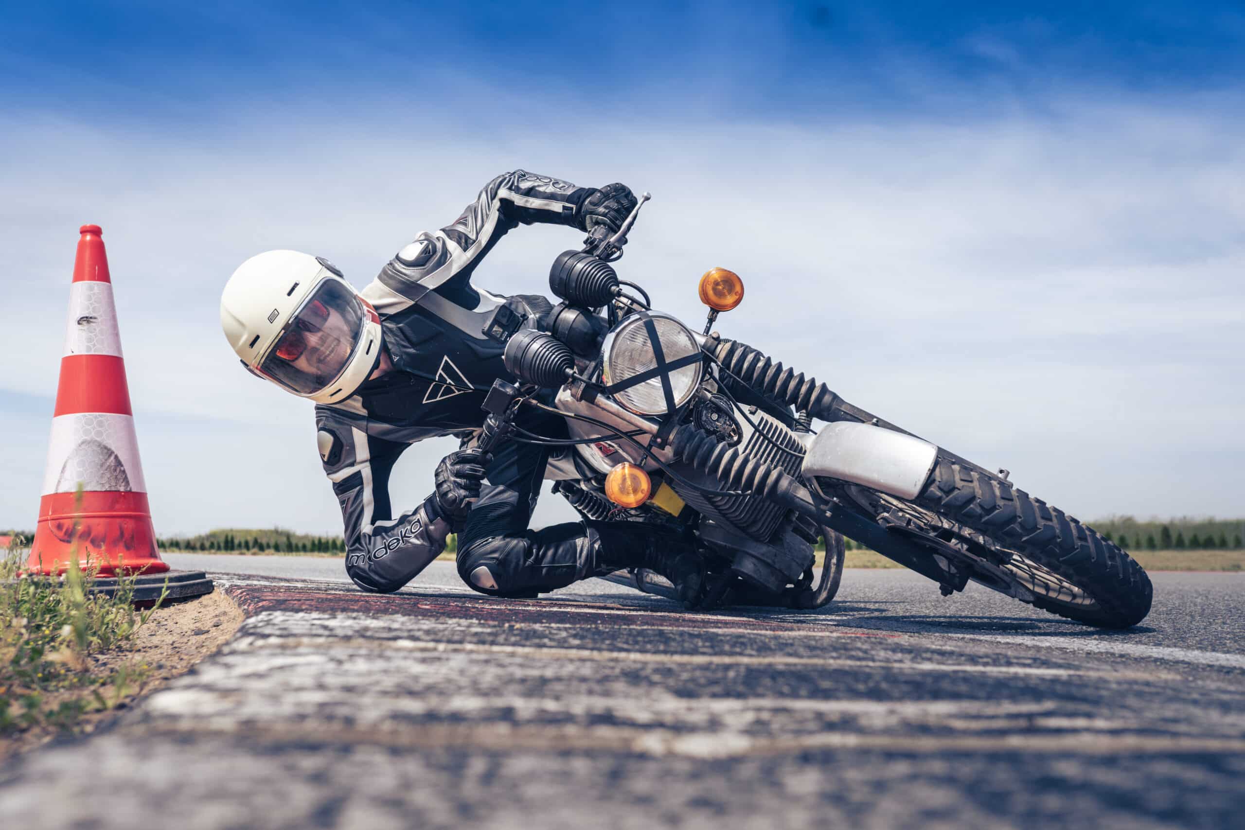

W filmie, który możecie znaleźć na naszym YT, powiedziałem, że moja Etka popsuła się na pierwszym zakręcie. To nie do końca prawda. Popsuła się na na którymś zakręcie z kolei, ale powiedziałem tak dlatego, że był to pierwszy zakręt, na którym po prostu chciałem jechać torowo. Piotrek nie mógł przez dłuższy czas odpalić swojej sztuki, w związku z tym jechałem bardzo wolno i czekałem na niego. Co to za wyścig, w którym Twój największy rywal zostaje z tyłu. W końcu mnie dogonił. Zredukowałem, dodałem gazu i mogliśmy się ścigać. To miała być walka o wszystko. Niestety pierwszy wyścigowy zakręt zakończył się klopsem. Totalnym klopsem.
MZ ETZ 250 na torze. Wyzwanie Motul. Klasyczne motocykle

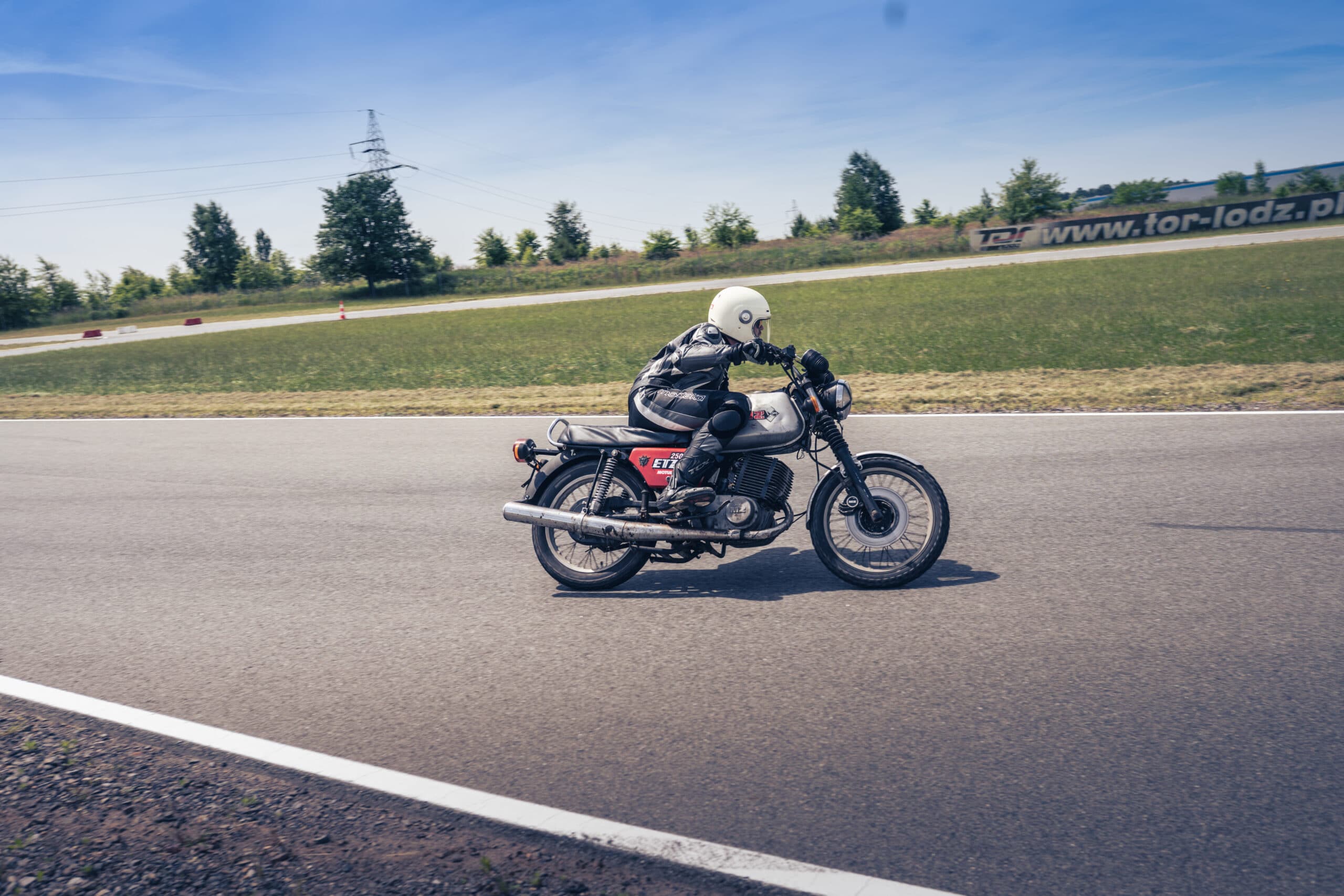

Coś strzeliło: od razu pomyślałem, że urwałem sprzęgło, albo coś się stało z silnikiem właśnie przez niesprawny mechanizm sprzęgła. Tak się jednak nie stało – pękł łańcuch, który nie dość, że praktycznie w całości zawinął się dookoła tylnego koła zębatego, to rozerwał całą plastikową obudowę napędu. Uderzenie było tak duże, że nie tylko rozerwało osłonę, ale również wyrwało linkę prędkościomierza i zablokowało koło. Na filmie możecie zobaczyć, że bardzo szeroko wyjeżdżam z zakrętu. Nie widać co prawda spektakularnej walki o życie, ale ustalmy: jechałem pewnie ze 20 albo 30 km/h. Na szczęście udało mi się nie przewrócić i bezpiecznie opuścić nitkę toru.
MZ ETZ 250 na torze: naprawiamy i jedziemy dalej?
Zanim wyjechaliśmy z domu, załadowaliśmy do auta całą masę narzędzi – przewidywaliśmy jak może zakończyć się nasza przygoda. W myśl cytatu pt. “nadzieja umiera ostatnia” zamierzałem walczyć do końca. Niestety po zepchnięciu maszyny z toru i głębszych oględzinach, okazało się, że nic nie zrobimy. Nie dość że pękła obudowa łańcucha (tą mogliśmy zdjąć i w sumie jeździć bez niej, licznik również nie musiał działać na naszej próbie), pękł łańcuch (tutaj również mogliśmy powalczyć), to pękł uchwyt silnika. Prawdopodobnie już wcześniej był pęknięty, co doprowadziło do “zeskosowania” silnika i zapędziło mnie w kozi róg. Czy gdybym  wyjął silnik z ramy to zobaczyłbym tą usterkę? Pewnie tak. Na pocieszenie mogę sobie tłumaczyć, że za Chiny ludowe nie zobaczyłbym tego pęknięcia bez wyjęcia silnika. Cóż, mamy pretekst, aby na tor pojechać raz jeszcze. Tymczasem ja idę wyjmować silnik z ramy i zamawiać potrzebne części. To jeszcze nie koniec…
