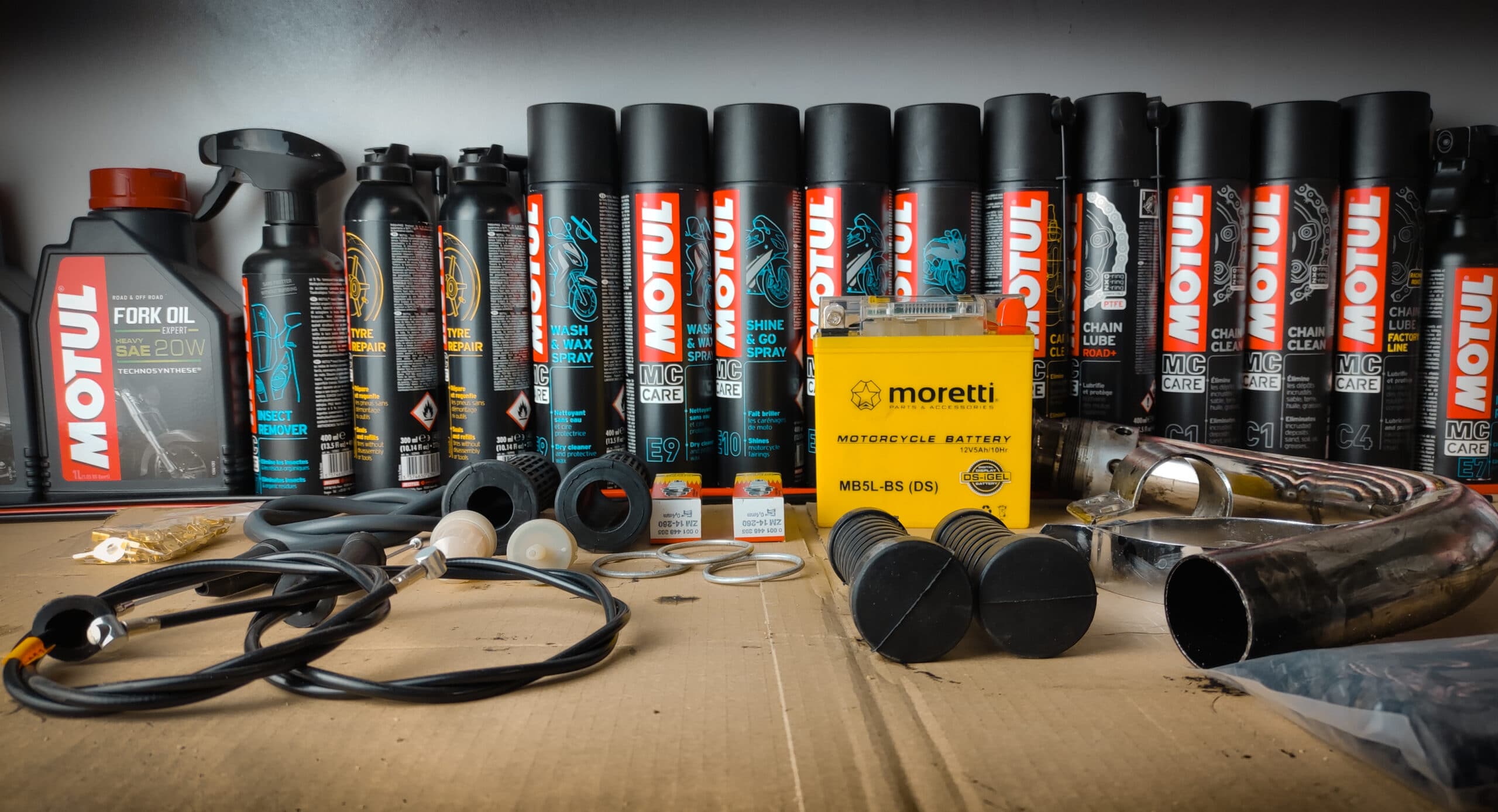

Właśnie dlatego szukaliśmy części zarówno nowych, jak i używanych. Oczywiście zakup używanych części w niektórych przypadkach jest bezsensowny, dlatego szybko zaczęliśmy przeczesywać Internet w poszukiwaniu brakujących podzespołów i części, bez których odpalenie nie byłoby możliwe. Był jednak mały problem – mieszkamy w odległości ponad 200 kilometrów od siebie, a obie MZ-y swoje miejsce garażowe mają w jednym miejscu. Zależało nam na czasie, zatem zakup przez Internet nie wchodził w grę. Przypomniałem sobie, że niedaleko mnie znajduje się sklep z częściami do motocykli, który wielokrotnie dał się poznać jako miejsce, gdzie mogłem od ręki dorwać fanty, o których zamówieniu w innych miejscach nie mogło być mowy. Zanim wyruszyliśmy do tego sklepu z listą brakujących części, zadzwoniliśmy i zapytaliśmy czy mają uszczelki pod wydech. W obu musieliśmy zamocować kolana oraz tłumiki – to był dopiero początek przygody.
Gość w słuchawce powiedział, że ma całą torbę podkładek pod kolano wydechowe. Mogliśmy jechać.

Na miejscu okazało się, że w sklepie jest wszystko czego potrzebujemy, a potrzebowaliśmy wiele: linki sprzęgła, zestaw naprawczy gaźnika, kranika, świece zapłonowe, uszczelkę wydechu, filtr paliwa, wężyk paliwa, jakieś szprychy i sam nie wiem co jeszcze. Finalnie za wszystko zapłaciłem 120 zł i szczęśliwy wyruszyłem do domu. To niezły wynik, zważywszy na to, że czasami jedna linka sprzęgła do motocykla “nowoczesnego” potrafi kosztować więcej. Oczywiście, druga emzeta również została wyposażona w podobny zestaw. Mogliśmy zacząć przeprowadzać wstępne naprawy – takie, które usprawnią proces odpalenia motocykli.

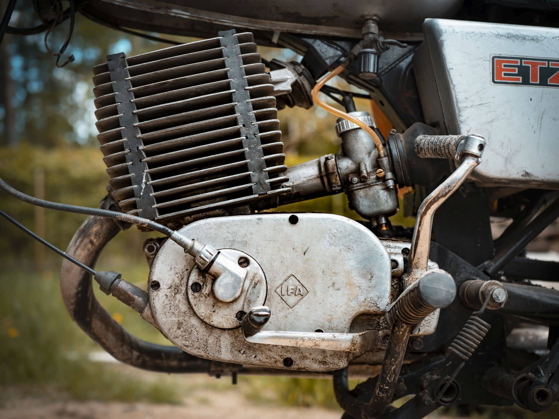

Odpalenie niebieskiej sztuki nie było najłatwiejsze: najpierw musiałem przebrnąć przez bałagan w instalacji elektrycznej – na szczęście w sieci bez problemu znalazłem schemat i do rozwiązania problemu doszedłem jak po nitce do kłębka. Pojawiła się iskra, natomiast motocykl nadal nie odpalał. Podejrzewałem, że problem leży po stronie gaźnika. Wziąłem się zatem za wyczyszczenie dysz, ale nic to nie dało. Okazało się, że paliwo nie spływało ze zbiornika do gaźnika, a przez czarny wężyk nie było tego widać. Rozkręciłem kranik i porządnie go wyczyściłem. W końcu paliwo dolatywało, ale Emzeta nadal nie odpalała. Cóż, nie siłowałem się z tym, bo wiedziałem, że niebawem pojawi się w naszej bazie nasz znajomy mechanik, który na temat MZ ETZ 250 wie praktycznie wszystko. Chcieliśmy, aby osoba z wiedzą i doświadczeniem dokładnie przejrzała silniki i wydała werdykt – tym bardziej, że naprawdę chcemy tymi sprzętami jeździć po Polsce… i być może nie tylko. Zajęliśmy się skręcaniem motocykli i wymianą reszty części, które już udało się nam kupić. Wcześniej zamówiliśmy porządne akumulatory, odpowiednią chemię i kilka innych elementów, które były potrzebne do odpalenia motocykli. Przykręciliśmy wydechy, założyliśmy lampę do jednej, zbiornik do drugiej, siedzenie, podnóżki i mogliśmy w spokoju czekać na naszego speca.

Niestety moje czyszczenie gaźnika i kranika okazało się niewystarczające – werdykt był bezlitosny. Kranik nie działał prawidłowo, a gaźnik miał tak dużo zabrudzeń, że czekała go noc w myjce ultradźwiękowej. Trudno, to są podstawy. Na szczęście okazało się, że w obu motocyklach znajdują się zadziwiająco zdrowe silniki i nie musimy na dzień dobry rozbijać silnika i robić remontu dołu czy w najlepszym wypadku wymieniać tłoków. Kolejne pieniądze zostaną w kieszeni, a my możemy skupić się na przywróceniu stanu technicznego do wymaganego minimum. Oczywiście nie będziemy inwestować w wygląd, nie będziemy rozbierać sprzętów do gołej ramy, piaskować, malować i chromować. Ograniczymy się do polerki i przywrócenia zdolności bojowej, bo to dla nas jest najistotniejsze. Wystarczy, że cekiny mamy na naszych oldschoolowych skórzanych kurtkach z lat 90-ych.
MZ ETZ 250
Wracając jednak do tematu: pomimo tego, że gaźnik w niebieskiej MZ wymagał dokładnego i profesjonalnego czyszczenia, to w końcu udało się ją odpalić. Dźwięk ryczącej MZ ETZ 250? Wspaniały, niepodrabialny! Na mojej twarzy pojawił się uśmiech, jednak mój dobry humor nieco popsuł werdykt naszego kolegi-mechanika. Na pierwszy rzut oka wykończona życiem MZ ETZ 250 Piotrka (szara) ma silnik w nieco lepszym stanie i silnikowo nie wymaga praktycznie żadnych napraw – chociaż się poci i wisi z jej łączeń karterów przezroczysty smark silikonowy, co może nie wróżyć zbyt dobrze. Cóż, muszę się z tym pogodzić, ale moja rdzenna zawiść nie pozwala mi przestać o tym myśleć. Z kolei w niebieskiej przez okno wydechowe dostrzegliśmy rysy na cylindrze i tłoku. Szczęśliwie jednak nie są duże i nie dyskwalifikują silnika z dalszej eksploatacji – czas jednak pokaże.
