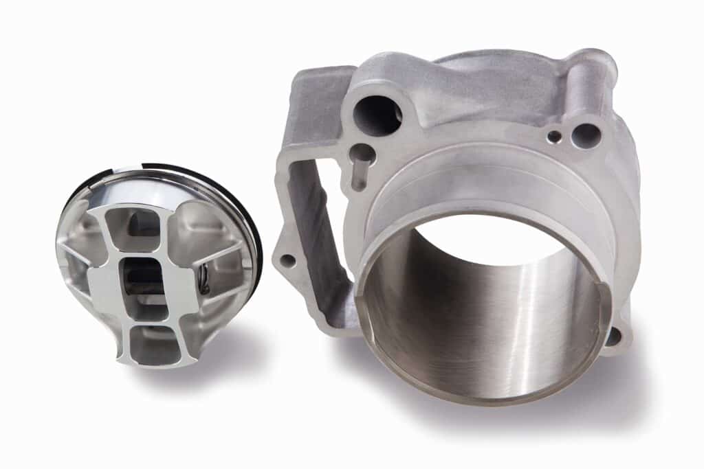

Tłok i cylinder
Tłok i cylinder są do siebie dobrze dopasowane. Nie zawsze jednak zużywają się równomiernie.
