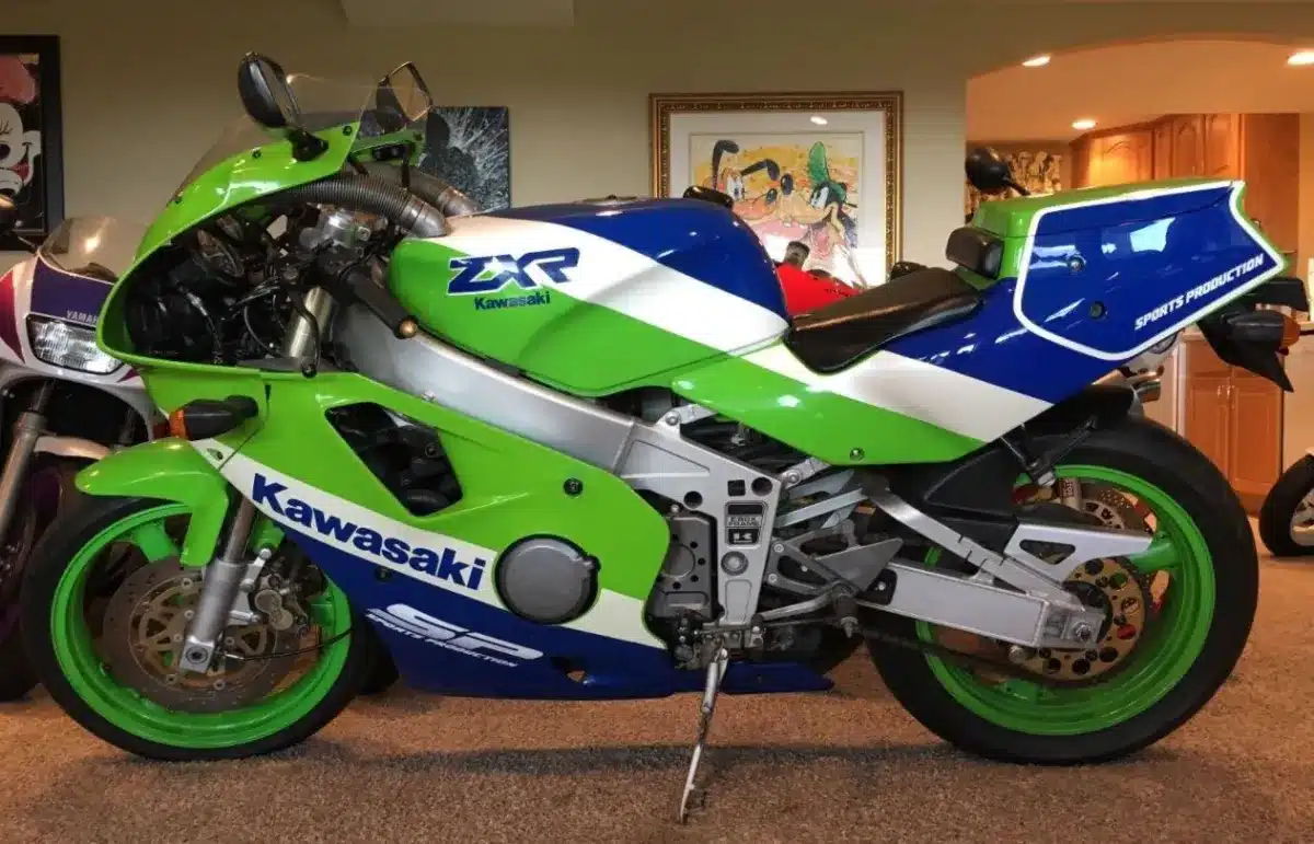

- To ultrasportowy motocykl, który tworzony był bez żadnych kompromisów – na pokładzie znajdowało się zawieszenie upside-down oraz centralny amortyzator z tyłu, oba z pełną regulacją, dodatkowo aluminiowa rama i czterocylindrowa jednostka generująca moc ponad 60 KM.

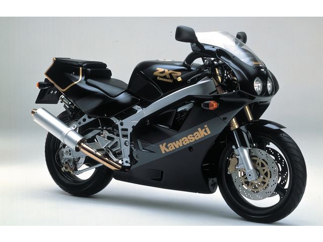

Nadchodzi 1989 rok, który w Polsce może pochwalić się chociażby obradami Okrągłego Stołu, które rozpoczęły się 6 lutego i trwały do 5 kwietnia, Sejm PRL ustanowił 11 listopada Narodowym Świętem Niepodległości lub wizytą w naszym kraju Georga Busha, prezydenta USA. W tym czasie na drugiej części kuli ziemskiej trwał prawdziwy wyścig zbrojeń motocykli sportowych o niewielkiej pojemności, do którego oficjalnie dołączyło Kawasaki, prezentując model ZXR 400. Wersja H, czyli ta, która produkowana była zaledwie przez 2 lata posiadała czterocylindrowy silnik o pojemności 399 cm3, aluminiową ramę, dwie tarcze hamulcowe z przodu i zawieszenie upside-down. Istny kosmos, który właśnie pojawił się na rynku i już swoimi parametrami na papierze zdeklasował konkurencję.
H jak historia o pięknym początku

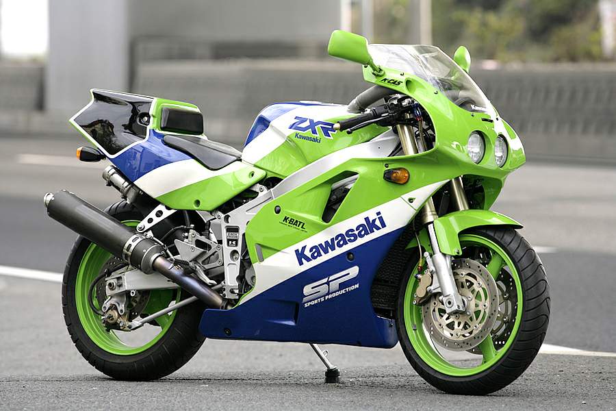

Pierwszy model, który produkowany był w latach 1989-1991 oznaczony został literą H. Inżynierowie nie tylko na podstawie konkurencji, ale również poprzedniego modelu, czyli GPZ 400, doskonale wiedzieli już jak stworzyć świetny motocykl. Wobec tego Kawasaki w swojej gamie miało już model o pojemności 750 cm3, który startował w pucharze TT-F1, a konstruowany właśnie ZXR 400 miał dołączyć do klasy TT-F3 i stanąć w szranki w rodzimych seriach. Podczas prac nad najnowszą czterysetką kompletnie nie było miejsca na jakiekolwiek kompromisy, a przed inżynierami postawione było proste zadanie – stworzenie ultrasportowego modelu pełną gębą. Prace rozpoczęły się od zupełnie nowej ramy aluminiowej o wyjątkowej sztywności i lekkości, w której osadzona została czterocylindrowa jednostka generująca moc nieco ponad 60 KM, która kręciła się do absurdalnie wysokich obrotów. Z przodu wzrok przykuwało zawieszenie upside-down, natomiast z tyłu centralnie umieszczony amortyzator – oba elementy były w pełni regulowane, co oczywiście jest podstawą w wyścigach.
Za hamowanie odpowiedzialne były dwie tarcze hamulcowe z przodu o średnicy 300 mm, na których zamocowane zostały zaciski firmy Tokico, natomiast z tyłu pojedyncza tarcza. Układ hamulcowy w tamtych czasach był ostry, pewny i precyzyjny jak skalpel. Nawet dziś, po dobrym serwisie robi on niesamowitą robotę. Na pokładzie znalazły się również 17-calowe felgi, które wraz z zawieszeniem i nową aluminiową ramą niesamowicie wpłynęły na prowadzenie motocykla, które było iście sportowe i pewne. Pozycja, ergonomia, silnik i zawieszenie – w tym motocyklu nie było słabego punktu, a inżynierowie pomimo pokazania swojego kunsztu nie odkryli jeszcze wszystkich kart. Motocykl szturmem podbił serca motocyklistów w Kraju Kwitnącej Wiśni, którzy nie tylko natychmiast ruszyli do salonów, ale także rozpoczęli najróżniejsze przeróbki i modyfikacje. Najbardziej doświadczeni tunerzy potrafili z tej jednostki wykrzesać moc ponad 80 KM, a to wszystko przy wadze na poziomie 162 kg.

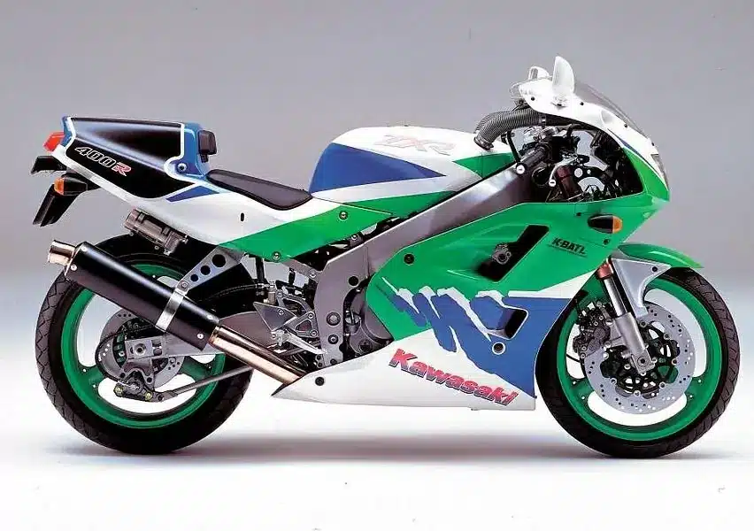

Początkowo Kawasaki sprzedawało ZXR 400 jedynie w Japonii, ale jego ekspansja rozpoczęła się nieco później w Wielkiej Brytanii, a następnie trafiła już niemalże do wszystkich krajów na Starym Kontynencie. Na rynku pojawiła się również także jeszcze ostrzejsza wersja, która otrzymała dodatkową literę R w nazwie. Charakteryzowała się ona sportowym malowaniem, które było repliką wyścigowych barw Kawasaki, ale przede wszystkim nieco podkręconym silnikiem, który generował moc 65 KM.
