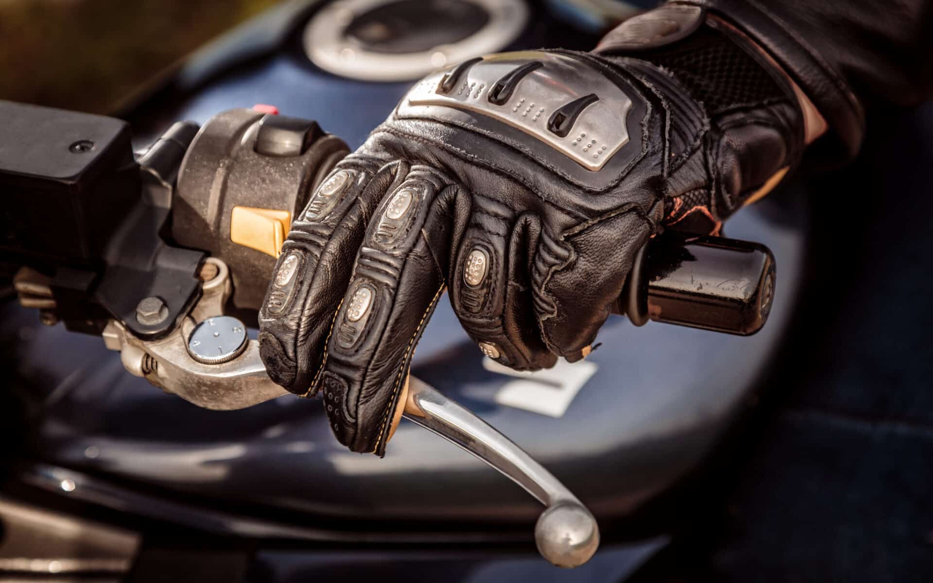

Mamy zatem już odpalony pojazd na biegu jałowym. Aby ruszyć wciskamy dźwignie sprzęgła po lewej stronie kierownicy. Dźwigni sprzęgła używamy za każdym razem, nie tylko przy ruszaniu, ale także przy przełączaniu poszczególnych biegów podczas jazdy. Dźwignia sprzęgła jest wciśnięta, więc naciskamy lewą nogą na dźwignię zmiany biegów – jedynkę wbijamy w dół. Kontorolka luzu zgasła. Dodajemy lekko gazu i płynnie i powoli puszczamy dźwignię sprzęgła. Jeśli udało nam się ruszyć, to czas by wbić pierwszy prawdziwy bieg służący do jazdy, nie do ruszania. Aby wbić “dwójkę” wciskamy ponownie dźwignię sprzęgła i lewą stopą unosimy zdecydowanym ruchem dźwignię biegów. Zdecydowanym dlatego, że musimy po drodze minąc bieg neutralny, by od razu włączyć “dwójkę”. Proces powtarzamy w trakcie jazdy w momencie gdy prędkośc wzrasta a wraz z nią obroty silnika. Jeśli chcemy zwolnić i zredukować bieg to czynności sa takie same, z tą różnicą, że dźwignię biegów wciskamy stopą w dół. Aby bieg w dół “zbijały się” płynniej warto zastosować tzw. przegazówkę, czyli po wciśnięciu sprzęła dodać trochę gazu na ułamek sekudny, i po tym wcisnąć dźwignię biegów w dół. Na to jednak przyjdzie pora, gdy już oswoimy się z pracą skrzyni biegów i zgraniem lewej i prawej dłoni oraz lewej stopy. Nie jest to trudne, ale czasem wymaga chwili by uzyskać wprawę. Nie trzeba też stresować się, że przebijemy od razu o dwa biegi w jedną lub w drugą stronę. Konstrukcja motocyklowej skrzyni beigów pozwala zmienić bieg tylko o jeden stopień za każdym razem. Gdy już opanujesz działanie skrzyni biegów i jazdę na poszczególnych przełożeniach, to nie pozostaje nic innego jak cieszyć się jazdą. O to przecież w tym wsyztskim chodzi!
