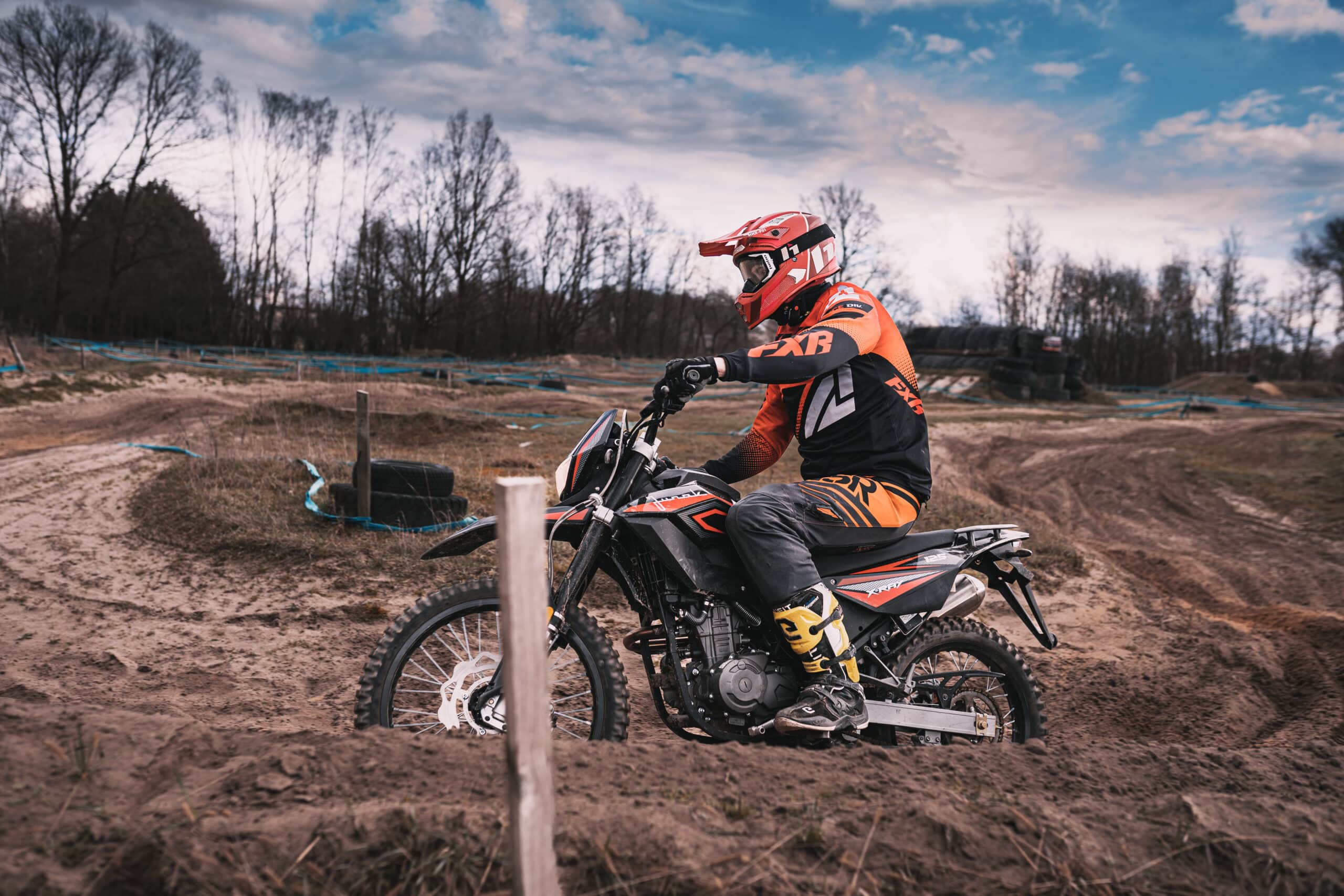

Wymyśliłem sobie, że Junaka X-RAY 125 przetestujemy na torze cross country w Buczku. To dosyć wolny, kręty i mocno piaszczysty tor, który doprawiony jest wieloma hopkami oraz oponami przez które trzeba przeskakiwać. Tor jednak jest dosyć prosty i świetny to ćwiczenia umiejętności jazdy – mogą na nim jeździć zarówno początkujący jak i zawodowcy. To co było dla nas ważne, to jego różnorodność: nitka podzielona jest na sekcje i w każdym miejscu można sprawdzać inne aspekty motocykla. Najważniejszym jednak była jego wytrzymałość.
Założyliśmy początkowo, że będziemy jeździć przez 8 godzin – oczywiście na zmianę. Nigdy w życiu nie wytrzymalibyśmy takiego maratonu, gdybyśmy spróbowali dzieła na własną rękę. W teście wzięły udział trzy osoby: autor tego tekstu (Wons), Kacperek oraz Tominek. Postanowiliśmy, że każda zmiana będzie się odbywać na dystansie dwóch okrążeń, co zwyczajnie zbiegło się z 10 minutami jazdy. W ciągu godziny pokonywaliśmy około 12 kółek, czyli 20 kilometrów. Ani dużo, ani mało. Zdawaliśmy sobie sprawę, że musimy szanować motocykl i jechać tak, aby po prostu dać mu szanse na przeżycie.
Każdy kto jeździ w sportach enduro wie, że wystarczy jeden głupi ruch, aby wyłączyć motocykl oraz człowieka z testu. A taki przypadek mogłoby zakrzywić odbiór naszego przekazu. Wiecie o co chodzi: rozwaliłem z własnej winy motocykl i teraz będę Wam opowiadać, że sprzęt jest słaby. Tak nie mogło się to skończyć. Mogło się to jednak skończyć uszkodzeniem jakiegoś elementu, który zwyczajnie został poddany trudnej próbie – taki finisz pasował nam najbardziej. Właśnie dlatego za wszelką cenę hamowaliśmy przypływy ułańskiej fantazji i staraliśmy się roztropnie pokonywać kolejne okrążenia.
Bardzo istotny dla naszego testu długodystansowego był fakt, że motocykla nie przygotowaliśmy w żaden sposób. Przygotowania ograniczyliśmy do odkręcenia tablicy rejestracyjnej (pewnie i tak by odpadła), do zdjęcia lusterek i listków ochraniających dłonie. Te ostatnie zdjęliśmy tylko dlatego, że lusterko jest jednocześnie śrubą mocującą listek – nie pomyśleliśmy o tym, żeby wziąć ze sobą śruby do ich przykręcenia. Warto również wspomnieć, że jeszcze przed wyjazdem sprawdziłem ciśnienie w kołach i dopompowałem powietrze do kół. Z premedytacją do tylnego koła napompowałem 2.5 bara, a do przedniego 2.0 bary. Wiem, że wartości te są całkowicie nieakceptowalne podczas jazdy terenowej, ale bardzo zależało mi, żeby nasz test nie był co chwilę przerywany przez zerwanie wentyla lub przerwany przez pogięte felgi – nadmiar powietrza minimalizował w moim mniemaniu to ryzyko, tym bardziej, że koła oryginalnie nie posiadają trzymaków – to motocykl bardziej do leśnego endurzenia niż terenowego wściekania.
Wróćmy do tego, że Junak nie był przygotowany do walki z trudnościami toru jakoś specjalnie – zrobiliśmy to z premedytacją, aby poustawiać go podczas serwisu po pierwszej godzinie jazdy. Dopiero w trakcie serwisu po pierwszej godzinie dopasowaliśmy motocykl pod nas. Zmiana ustawień dźwigni hamulca tylnego, klamki sprzęgła, klamki hamulca, kąt ułożenia kierownicy. Zaledwie kilka spraw, które diametralnie wpłynęły na komfort jazdy.

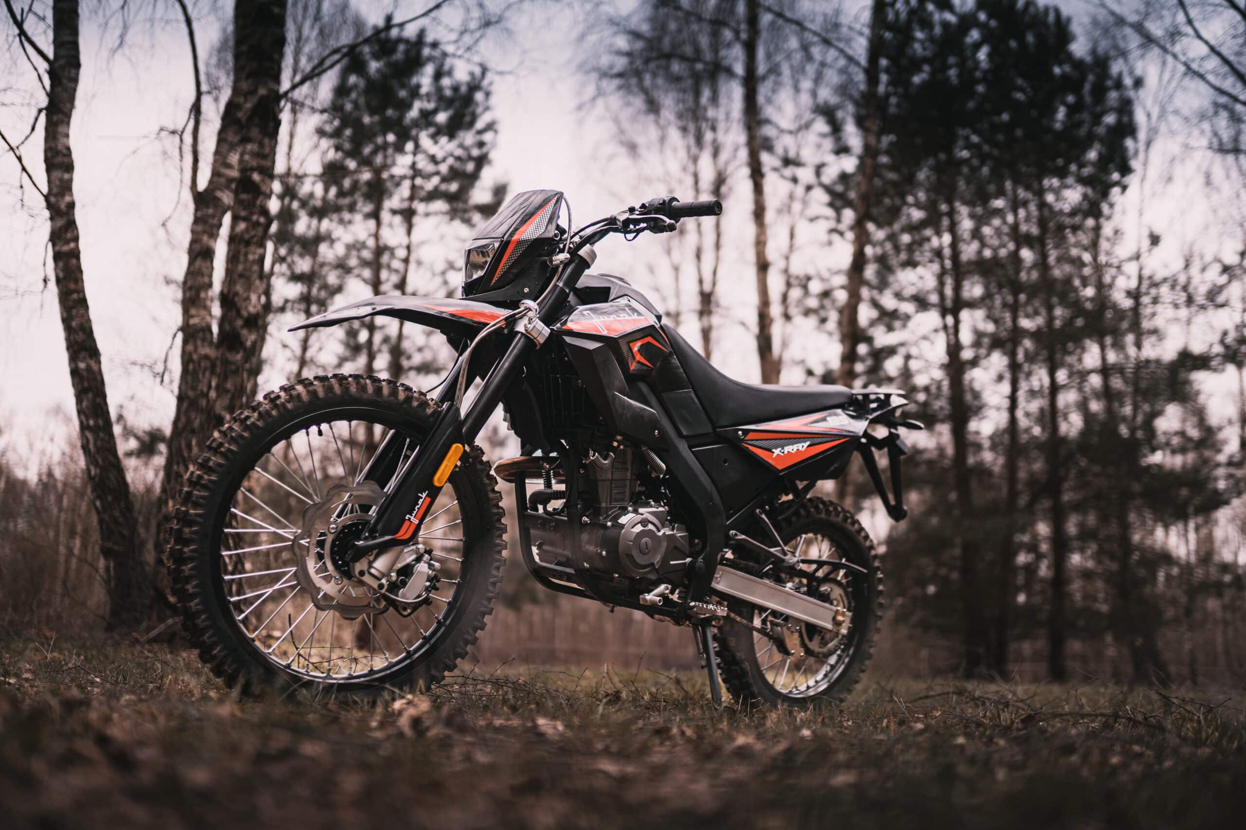

Zacznijmy od tego, że Junak X-Ray 125 nie jest motocyklem typowo enduro. Co prawda posiada on typowo terenowe nadwozie, ale jednak zawieszenie czy silnik zdradzają cywilny geny. Czy to źle? Oczywiście, że nie. Tym motocyklem raczej nikt nie będzie skakać po kłodach. Nasz test miał tylko i wyłącznie obnażyć wady i słabe punkty tego motocykla. Sprzęt ten stworzony jest do przepraw, przejażdżek po leśnych duktach, łąkach. Poza tym będzie idealnym kompanem dla osób, które mieszkają z dala od dróg dobrej jakości – w takim użytku, nie wyobrażam sobie, aby sprzęt ten nie dawał rady.

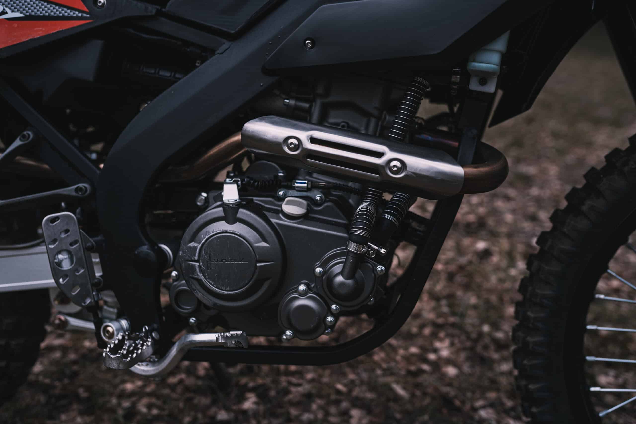

Zlaliśmy stary olej do bańki. Oczywiście, był zabrudzony (jak to olej silnikowy), ale nie znaleźliśmy w jego odmętach jakiś większych opiłków czy niepokojących śladów zużycia – jak na silnik na dotarciu wyglądało to całkiem nieźle. Z drugiej strony po nalaniu świeżego i przede wszystkim markowego oleju bardzo szybko zorientowaliśmy się, że silnik ucichł i nabrał ogłady. To nie były nasze domysły czy jakieś delikatne różnice. To były ewidentne spostrzeżenia. Szczerze mówiąc ucieszyłem się z tego obrotu sprawy.
Najbardziej bałem się o sprzęgło i napęd. Junak X-RAY 125 w teście torowym
Zupełnie inną kwestią były nasze obawy o stan techniczny napędu. Przed testem uważałem, że jeśli coś ma się popsuć, to będzie to sprzęgło, które w wyniku przegrzania zwyczajnie odmówi posłuszeństwa, drugą sprawą był łańcuch. O ile musieliśmy go naciągnąć po godzinie jazdy, tak do końca dnia, czyli przez 6 godzin jazdy w piasku i pod dużym obciążeniem trzymał swój naciąg i nie wyciągnął się jak guma od majtek. To oznacza, że został zrobiony z dobrego materiału. Możecie się śmiać, że to zaledwie 120 kilometrów. Testuję motocykle od lat, a to oznacza że miałem przyjemność jeździć na najróżniejszych tworach i nie raz widziałem łańcuchy, które wyciągały się tak, że już po chwili brakowało skali.
Junak 125 X-Ray
To wszystko oznacza, że napęd jest wytrzymały i zrobiony z dobrego materiału. Wracając do sprzęgła. Linkę poluzowaliśmy po raz pierwszy po około 4/5 godzinach jazdy. Nie była to diametralna regulacja. Wystarczyły dwa obroty na regulacji znajdującej się na pancerzu, aby kulturalnie pojechać dalej i to cieszy.

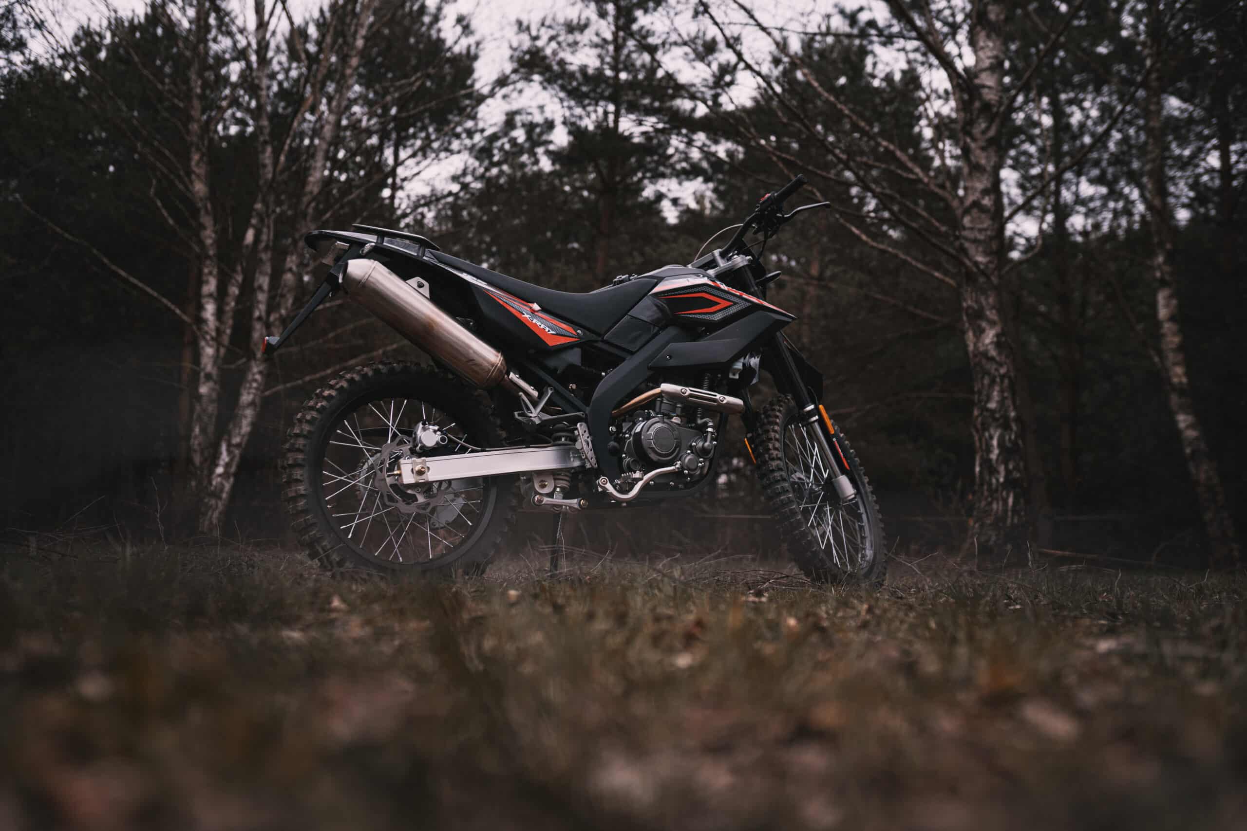

Uwagę zwróciliśmy na wydech. Wszystkie elementy odpowiedzialne za szeroko pojętą ekologię znajdują się w końcowej puszce, to oznacza że wystarczy odkręcić końcówkę i założyć jakiś akcesoryjny wydech, aby uwolnić potencjał X-RAYa. Fajnie i jestem bardzo ciekawy, jak zacznie się wkręcać ten niewielki silnik na przelotowym wydechu.

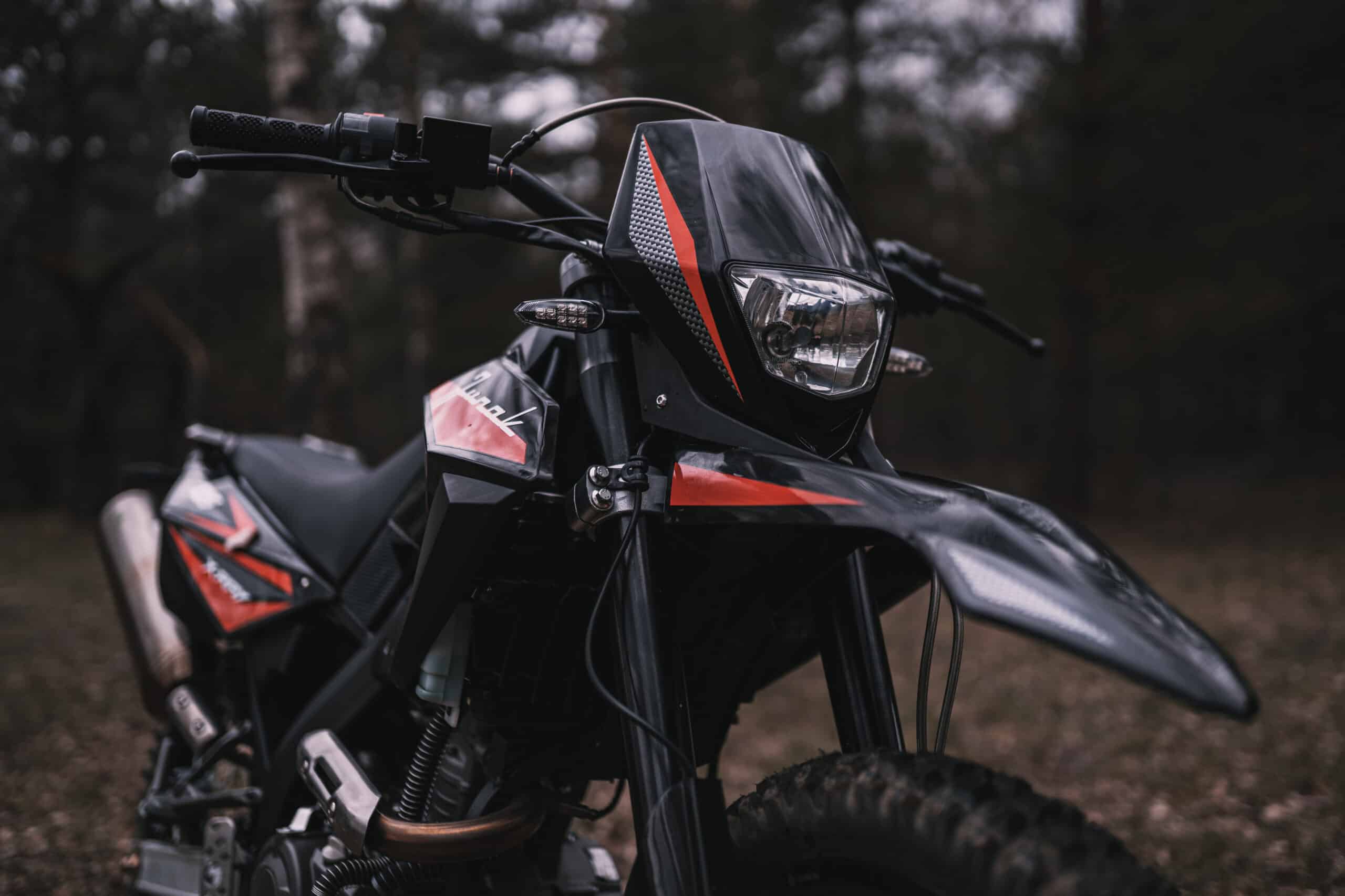

Największym zaskoczeniem dla mnie osobiście był stan plastików po umyciu maszyny. Wyglądają praktycznie jak nowe, a o nie martwiliśmy się najbardziej (oczywiście poza sprawami technicznymi). Nie raz widziałem w motocyklach terenowych pękające od wstrząsów uchwyty lampy, czy urywające się boczki w wyniku najróżniejszych paciaków. Owszem leżeliśmy jakieś cztery razy, ale były to raczej wywrotki w stylu parkingówki – nic się nie wydarzyło. Motocykl jak wyglądał, tak wygląda. Jedyną zmianą w stosunku do stanu sprzed testu jest naklejka prawego panelu zakrywającego filtr powietrza i amortyzator tylny – zaczęła się odklejać (widać to w nieostrości na zdjęciu poniżej)
Junak 125 X-Ray
Zarówno kierunkowskazy, dźwignie na kierownicy, manetki czy osłony chłodnicy nie noszą śladów zużycia. Zupełnie jak nowy wygląda przedni błotnik – to naprawdę zadziwiające. Warte wspomnienia są również koła i ogumienie. Oczywiście, gumy i dętki założone na obręcze to nie jest TOP – warto pomyśleć o czymś lepszym, ale w naszym wypadku po prostu działało i pozwalało na całkiem spoko jazdę. Pamiętajmy, że jechaliśmy na zbyt dużym ciśnieniu, który wpływało na to, że czasami podcinało nam kółka. Z drugiej strony nie uszkodziliśmy kół, nie podbiliśmy felgi, a wszystkie szprychy jak siedziały w swoich mocowaniach tak siedzą.
