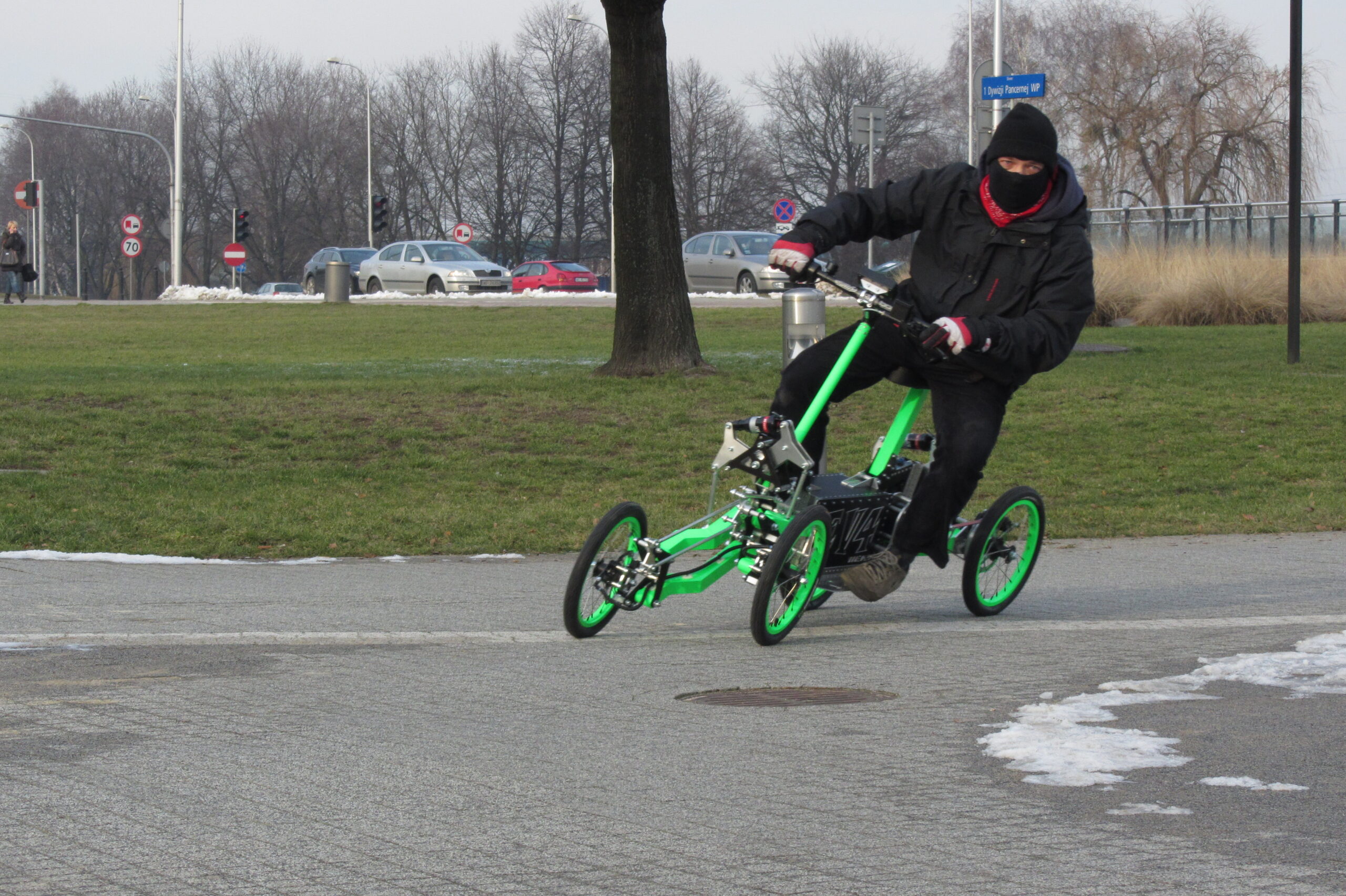

EV4 to innowacyjny 4 kołowy skuter elektryczny który potrafi przechylać się na zakręcie. Prototyp tego czterokołowca wzbudza spore zainteresowanie i sprawia, że nikt nie jest w stanie przejść obok niego obojętnie.

Szukając rozwiązania, które połączyłoby te wszystkie cechy doszedłem do wniosku, że masa pojazdu musi mieć ok. 50 kg, wymiary zbliżone do roweru i napęd elektryczny. Pozostał jeszcze jeden spory problem jak zwiększyć stabilność pojazdu jednośladowego, lub jak spowodować żeby stabilny pojazd dwuśladowy był na tyle wąski, żeby mieścił sie na ścieżce rowerowej a jednocześnie nie miał tendencji do przewracania się na zakręcie. Zacząłem szukać rozwiązania technicznego, które połączyłoby zalety jednośladu i dwu śladu. Wzorując się na konstrukcji zespołu sterowania w małych samolotach postanowiłem na ich podstawie zaprojektować innowacyjne zawieszenie, które posiada właśnie EV4. Pojazd ten posiada 4 koła więc jest pojazdem dwuśladowym, ale potrafi przechylać się na zakręcie tak jak jednoślad.
- podkreśla Skopiński i dodaje:
EV4 od samego początku był projektowany tak samo jak konstrukcja samolotu. Starałem się uzyskać małą masę. Prawie wszystkie elementy wykonane są z lotniczego bardzo wytrzymałego stopu aluminium. Ciekawostka jest rama główna pojazdu, która tak samo jak konstrukcja samolotu jest nitowana co powoduje, że jest jeszcze bardziej wytrzymała i lekka. Niezależne zawieszenie jest zawieszeniem adaptacyjnym. Jest tak zaprojektowane, aby w każdym momencie potrafiło dopasować sie do kształtu terenu. Niezależnie od rodzaju nawierzchni, nierówności, konta nachylenia drogi wzdłuż lub w poprzek kierunku jazdy, EV4 wszystkimi kołami równomiernie i z taką samą siłą dotyka podłoża. Dzięki zastosowaniu napędu elektrycznego oraz przekładni na paskach zębatych emisja hałasu jest bliska zeru, co pozytywnie wpływa na komfort jazdy. Mała masa pojazdu oraz zastosowanie nowoczesnych i wydajnych akumulatorów litowo jonowych pozwoliły osiągnąć zasięg niespotykany w obecnie produkowanych rowerach, skuterach czy hulajnogach elektrycznych. Amortyzacja to dwa amortyzatory rowerowe z regulacją twardości i tłumienia. Hydrauliczne hamulce tarczowe na 4 koła umożliwiają bardzo krótką drogę hamowania, dzięki czemu EV4 jest bardzo bezpieczny. Jazda tym pojazdem dostarcza niesamowitych wrażeń. Prowadzi się go bardzo łatwo. Cztery koła powodują to, że stabilność EV4 jest nieporównywanie wyższa niż pojazd jednośladowy.

EV4, dane techniczne
Napęd: silniki DC 2 x 500W
Sterownik DC 1000 W
Przekładnie: pasek zębaty
Akumulator: 36V 20Ah lub 40Ah li-ion
Hamulce: hydrauliczne tarczowe na 4 koła
Szerokość 60cm
Długość 150cm
System przechylania mechaniczny
System amortyzacji - 2 amortyzatory rowerowe
Waga: 41 kg bez akumulatora
47 kg z akumulatorem li-ion 20 Ah
53 kg z akumulatorem li-ion 40 Ah
Zasięg: 30-50km z akumulatorem li-ion 20 Ah
70-100 km z akumulatorem li-ion 40 Ah
Prędkość: max: 40km/h
Rama aluminiowa nitowana
Wahacze aluminiowe spawane
Siedzenie z regulacją wysokości
