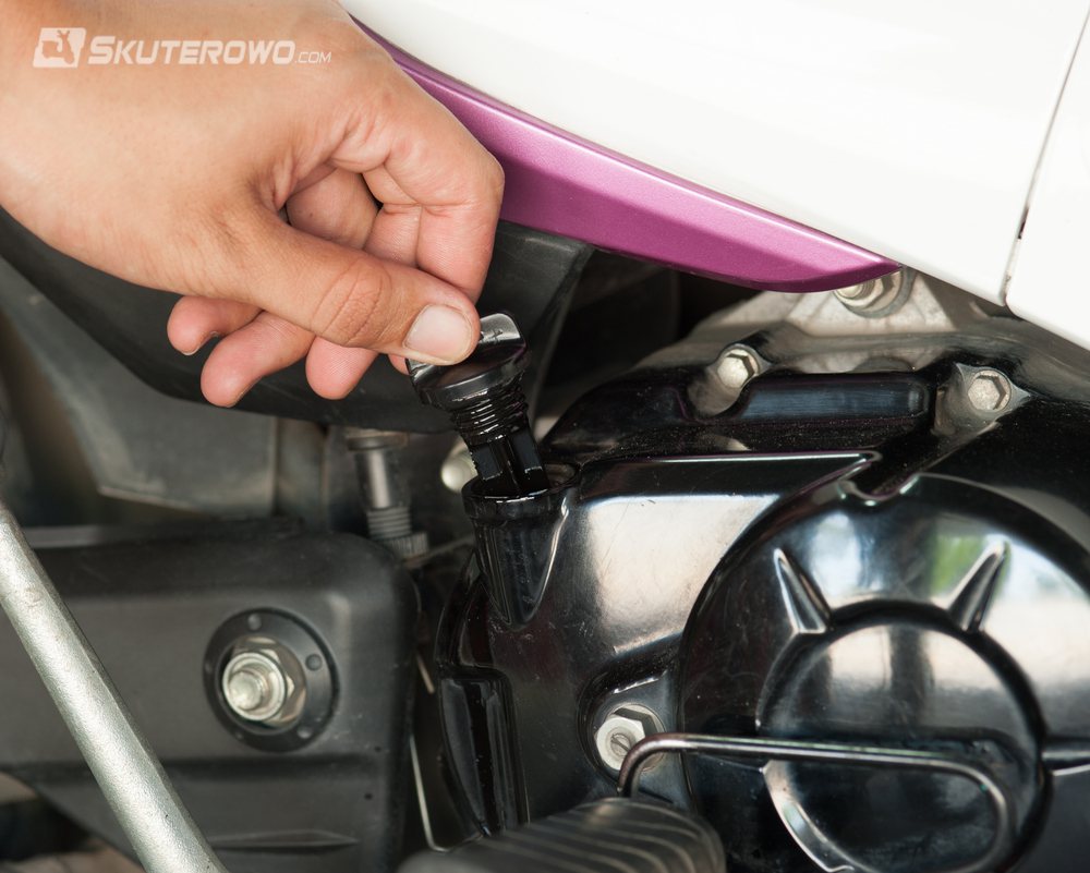

3. Te same proporcje. Zalecenia producentów jednośladów „z grubsza” brzmią podobnie: Przez pierwsze 1000 km nie odkręcaj gazu do końca, używaj tylko 2/3 mocy silnika. To prawda – gwałtowne przyśpieszanie, albo jazda z prędkością maksymalną nie jest najlepszym sposobem na powitanie nowej maszyny w swojej stajni. Tyczy to zwłaszcza silników 125 ccm chłodzonych powietrzem. Tutaj niezwykle łatwo, zwłaszcza latem podgotować nowy silnik. Jednostka na dotarciu jest bardzo wrażliwa na zbyt wysokie temperatury. W 50 ccm zdecydowanie łatwiej jest zdiagnozować przegrzanie serca pojazdu, bowiem wszelkie utraty mocy drastycznie wpływają na osiągi. W mocniejszych jednostkach efekt ten jest mniej wyraźny.
4. Unikaj pracy na postoju, jeśli Twój motocykl, albo skuter 125 jest chłodzony powietrzem. Większy silnik i moc to większa produkcja ciepła, nawet na wolnych obrotach. Poprzez brak ruchu powietrza trudno jest odprowadzać nadmiar gorąca na zewnątrz. W pojazdach z klasyczną chłodnicą układ może nas zaalarmować zawczasu – kontrolką, wskaźnikiem temperatury cieczy, albo włączeniem wentylatora.
5. Kontroluj stan techniczny nowej maszyny. Rozkręcanie się osprzętu i wyposażenia nowego moto to nie tylko domena najtańszych sprzętów. Również i te markowe po kilkudziesięciu kilometrach będą wymagały dokręcenia czy regulacji poszczególnych elementów – w końcu muszą się one ułożyć. To samo dotyczy płynów eksploatacyjnych. Nic nie stoi na przeszkodzie, aby w początkowej fazie eksploatacji sprawdzać olej/płyn hamulcowy czy chłodzący co 100 km.
