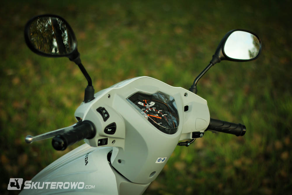

Problem często jest prozaiczny – zatarcie się linki gazu w pancerzu. Dzieje się tak na skutek np. dostania się zanieczyszczeń, lub wody. Konieczne jest wówczas zdemontowanie linki, odczepienie jej od manetki oraz przepustnicy, wyciągnięcie z pancerza i przegląd. Sprawdźmy czy osłona linki nie jest popękana. Zwłaszcza w starszych skuterach i motocyklach guma którą powleczony jest pancerz ulega pękaniu. Nawet najmniejsza dziurka pozwala dostać się wodzie oraz kurzowi do wnętrza – to jest winowajca. Jeśli zauważycie uszkodzenia, wówczas kupcie po prostu nową osłonę. Kosztuje grosze. Podarujcie sobie klej, albo taśmę izolacyjną. To rozwiązanie „na chwilę”.
Brak smarowania. Matka wszystkich problemów z gazem. Należy pamiętać o regularnym smarowaniu linki. Jednak nie przesadzaj z ilością środka smarującego. Warto od czasu do czasu wyciągnąć cięgno, przetrzeć je czystą szmatką. Następnie nasącz ją np. olejem silnikowym. Dopiero za jej pośrednictwem natrzyj linkę. Olej można oczywiście zastąpić tradycyjnym smarem, albo środkiem typu WD-40.
Przepustnica powiedziała dość. Nie zapominajcie, że finalnie za odbijanie gazu odpowiada sprężyna przepustnicy. Zdarza się (na szczęście rzadko), że po dłuższej eksploatacji po prostu pęka. Wówczas gaźnik/wtrysk zacznie żyć własnym życiem.

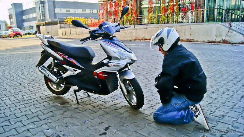

Zipp Axis: Skuterowo.comWoda i mróz wrogiem gazu. Zwłaszcza w przypadku skuterów trudno jest dostrzec pęknięcia pancerza pod który wkrada się woda. Potem chwyta mróz i kłopoty gotowe. Sam opisywałem przed bodaj cztery laty sytuację w której mój skuter po prostu zamarzł na kość. Przeczytajcie, naprawdę zabawna historia. Swoją drogą producenci, zwłaszcza z Chin powinni nieco lepiej zabezpieczać swoje jednoślady przed takimi sytuacjami. Miałem spory żal.
Rada jest prosta – konserwacja plus regularne sprawdzanie gazu przed jazdą. Po opisanej wcześniej historii nabrałem śmiesznego nawyku. Zawsze, w przypadku każdego jednośladu przed odpaleniem przekręcam manetkę do oporu i następnie puszczam. Już kilka osób mnie pytało po co to robię – sami widzicie jak jedna sytuacja może na długo wbić się człowiekowi do głowy. To oznacza, że wówczas w mojej głowie pojawiła się dość spora panika.
