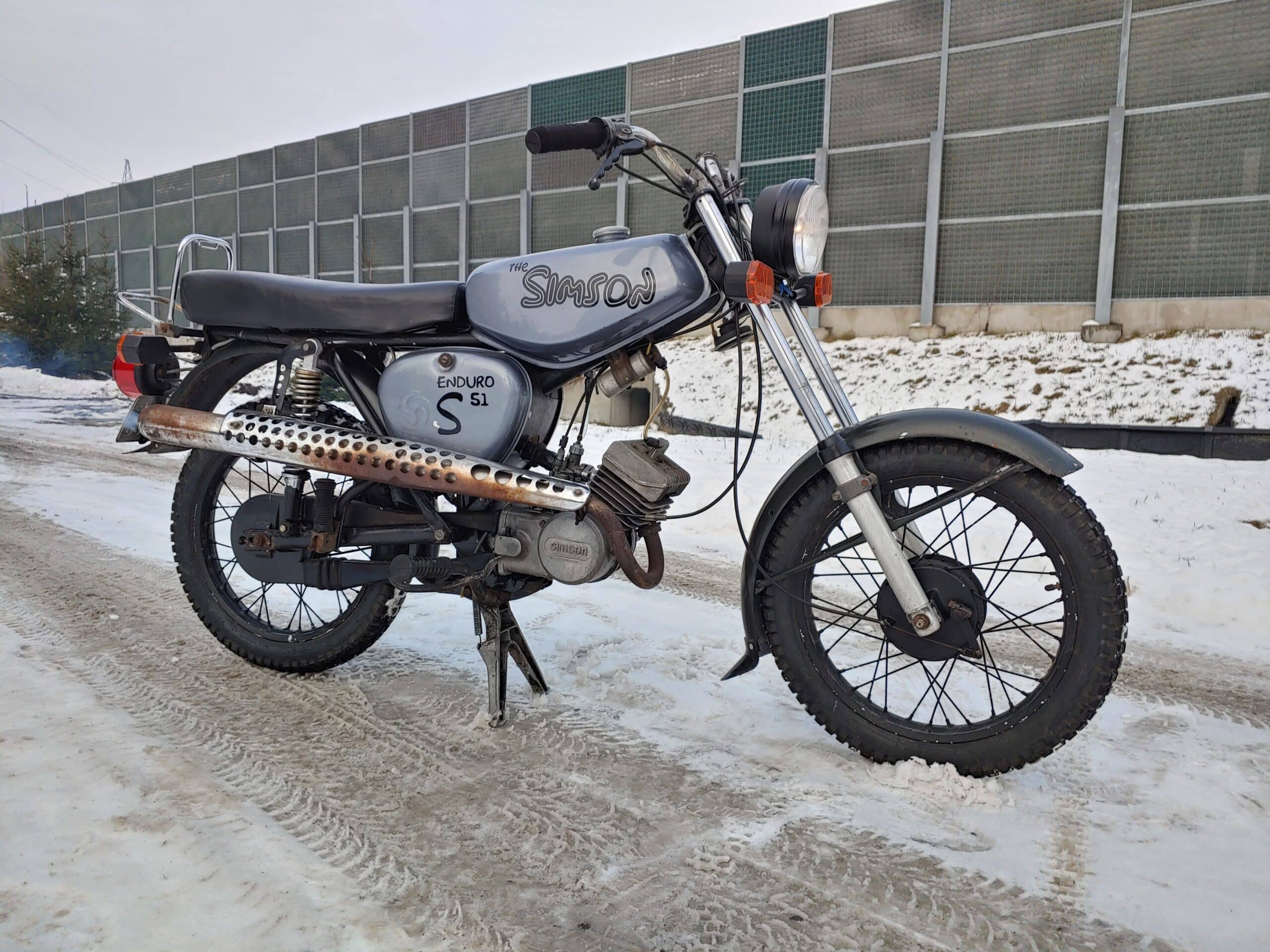

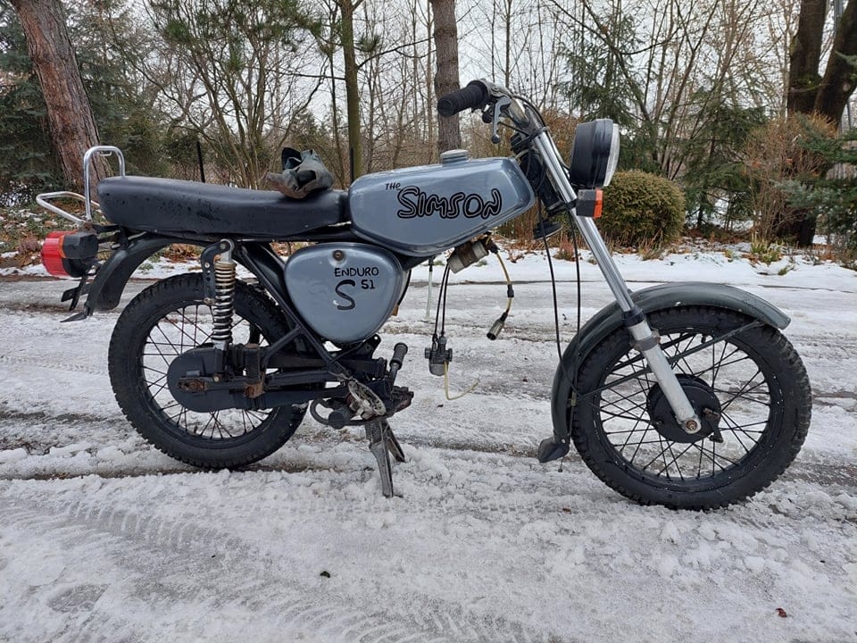

Simson S51 Enduro, którym jeździ obecnie Tobiasz został przygotowany przez domorosłych mechaników (poprzedniego właściciela i jego szwagra) bez większej wiedzy technicznej i merytorycznej w zakresie napraw silników tych motocykli. Owszem, dopracowaliśmy górę, zakładając nowy cylinder, tłok i pierścienie, ale dół pozostał stary. Niestety nie jest on złożony na najlepszych częściach. Na temat wiedzy osoby składającej ten piecyk również możemy dyskutować, gdyż niemal w każdym złożonym elemencie znaleźliśmy babola. Oznacza to, że ten Simson złożony jest jak za starych czasów: na pałę, byle chodził. Tobiasz nawet zaczął się zastanawiać czy nie rozbić silnika i nie zrobić mu remontu kapitalnego, ale oznaczałoby to, że nie będziemy mieli jak porównać obu Simsonów. Dzięki zachowaniu niefachowości takie porównanie prosi się aż nadto! Zobaczymy jak to się zakończy, bo w starszych od nas maszynach nic przecież nie może być pewne na 100%.
