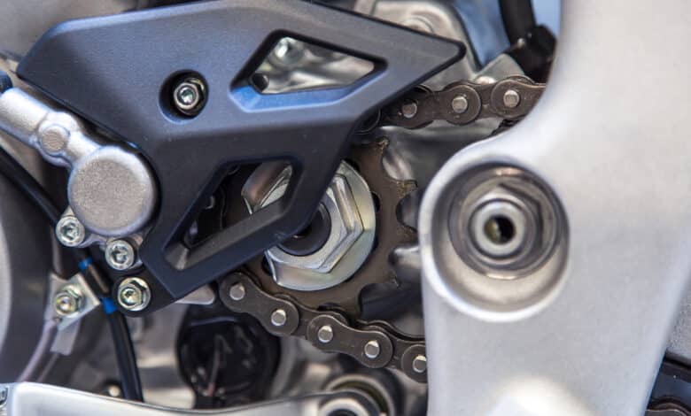

Łańcuch motocyklowy – najbardziej popularny, ale…
Przeniesienie napędu łańcuchem jest genialne. Jedno relatywnie małe ogniwo nie byłoby w stanie przenosić tak ogromnych obciążeń, jakie generują współczesne wydajne silniki motocyklowe. Jednak gdy ogniw jest znacznie więcej, to okazuje się, że wspólnie mogą przenosić naprawdę duże siły i wytrzymywać spore przebiegi. To właśnie łańcuch napędowy stosowany jest bez wyjątku w motocyklach ścigających się po torach wyścigowych. Dlaczego? Bo jest lekki, praktycznie bezawaryjny (zużyty łańcuch i zębatki widać gołym okiem, łatwo jest kontrolować ich stan) i przede wszystkim zapewnia najsprawniejsze przeniesienie napędu – czyli generuje najmniejsze straty. Oczywiście to też zależy od typu łańcucha – łańcuchy bezoringowe są nietrwałe, ale za to prawie nie stawiają oporów, natomiast łańcuchy o,x czy z-ringowe są trwalsze, ale też stawiają większy opór. Zestaw łańcuch + zębatki trafia do większości motocykli, ze względu na prostotę tego rozwiązania. Minusy łańcucha to potrzeba jego częstego serwisu – smarowanie, mycie, naciąganie, wymiana – oraz to, że po prostu jest to brudne rozwiązanie. Smar z łańcucha dzięki sile odśrodkowej chlapie na pół motocykla brudząc go niemiłosiernie. Napęd łańcuchem znajdziecie w absolutnie każdym typie motocykli. Oczywiście można by pokusić się o zabudowanie łańcucha, jak miało to niejednokrotnie miejsce na przestrzeni lat, ale to komplikuje konstrukcje oraz możliwość oceny zużycia, a także jego smarowanie. No i wygląda paskudnie – zwłaszcza w nowoczesnych wysublimowanych stylistycznie motocyklach sportowych.

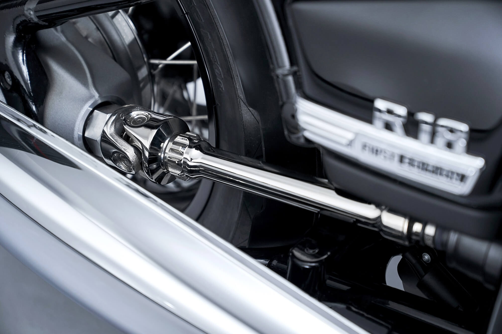

Wał napędowy, zwany także wałem kardana – praktycznie bezobsługowy, ale…
To rozwiązanie jest czyste i bezobsługowe. Jedyne co trzeba robić, to co kilkanaście/kilkadziesiąt tysięcy kilometrów zmieniać olej przekładniowy, w którym pracują przekładnie wału, ale i to robi mechanik na przeglądzie, a nie użytkownik motocykla. Z resztą, dla niektórych z nowoczesnych przekładni wału producenci nie przewidują nawet wymiany oleju. Wału nie trzeba regularnie smarować i czyścić, a także naciągać i wymieniać okresowo. Jakie zatem wady ma to rozwiązanie, że nie jest tak popularne jak “brudzący” łańcuch? Wał ulega awarii często z zaskoczenia. Nic jej nie zapowiada – co prawda pracuje głośniej, delikatnie stuka, grzeje się  – ale niewprawny motocyklista często nie usłyszy i nie wyczuje symptomów nadchodzącej “tragedii”. Przekładnie ślimakowe z czasem potrafią złapać luzy, co może wpływać na komfort jazdy. Kolejny minus to waga, która jest zdecydowanie większa niż łańcuchowego zestawu napędowego. Nowoczesne konstrukcje wykorzystujące wały oraz zawieszenie w postaci monowahacza będącego jednocześnie obudową wału (np. BMW GS, czy Honda VFR 1200 F), potrafią dośc znacznie zredukować dodatkowe kilogramy, ale nadal przekładnie z wałem będą ważyć więcej niż łańcuch i zębatki. Właśnie dlatego wał napędowy znalazł zastosowanie w motocyklach użytkowych – głównie w maszynach turystycznych, gdzie kilka dodatkowych kilogramów i większa masa nieresorowana są mniej istotne od wygody, ciszy i czystości.

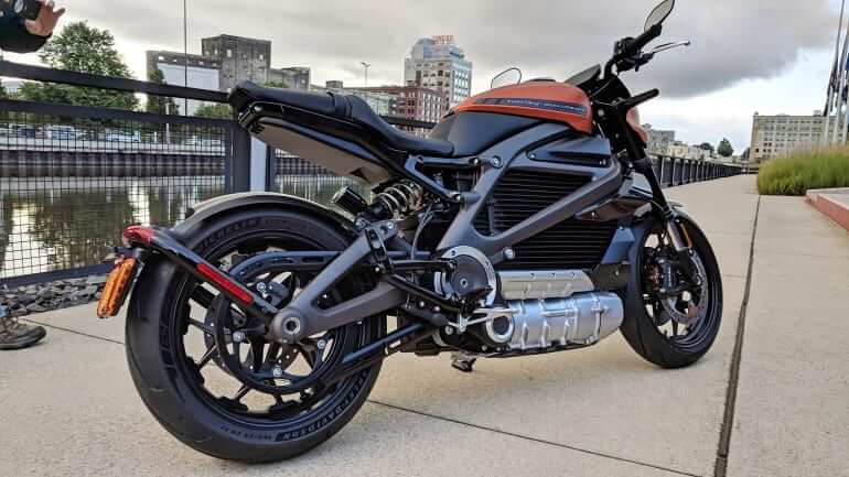

Jak widać, nie sposób wybrać najlepsze rozwiązanie do przekazywania napędu w motocyklu. Właśnie dlatego każdy z omawianych patentów znajduje zastosowanie w trochę innych motocyklach i różniących się warunkach jazdy i zastosowaniach. Wszystko zależy od rodzaju motocykla i jego przeznaczenia. Wyobraź sobie motocykl terenowy z napędem paskiem, lub spróbuj zobaczyć w myślach Yamahę R1 z napędem wałem. No właśnie…  Dzięki temu mamy wśród motocyklistów obozy fanów pasków, wałów i łańcuchów. Być może na idealne – czytaj najlepsze” rozwiązanie na przenoszenie napędu z wału na koło motocykla dopiero zostanie wynalezione. Do tej pory pozostanie nam wybierać i cieszyć się z zalet, przymykając oko na wady.
