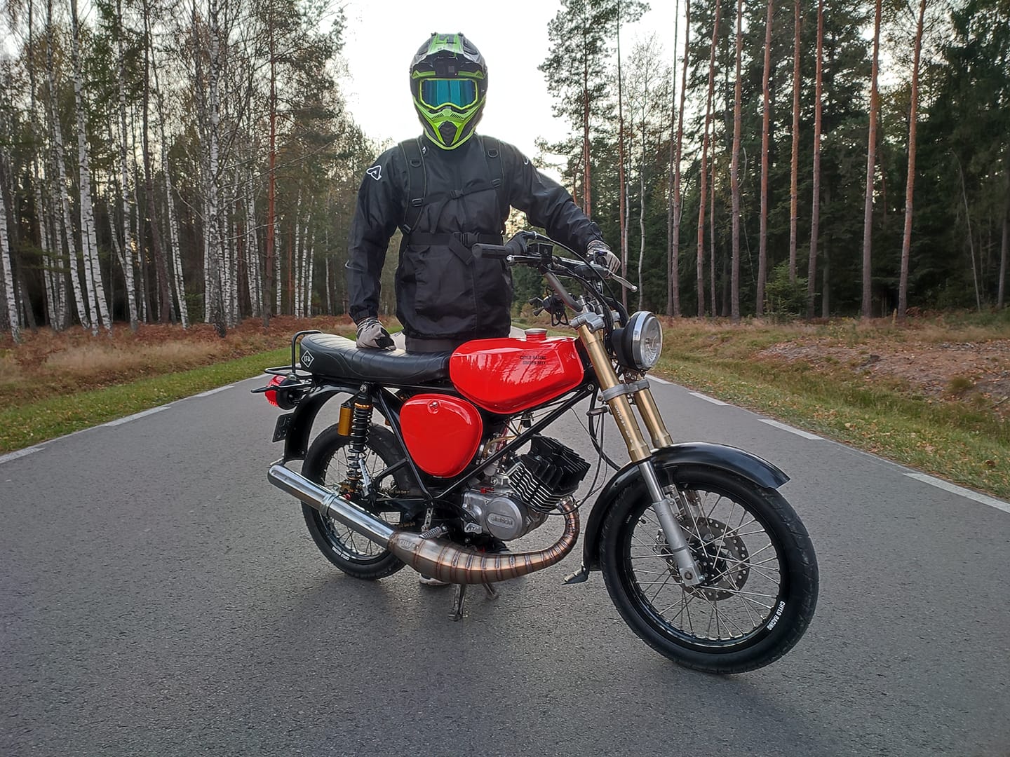

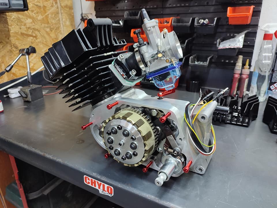

Pierwsze naprawy, pierwsze przeróbki – to musiało skończyć się zaawansowanym tuningiem. Najpierw miejsce klasycznego cylindra, tłoka i głowicy zajęła 60-tka, potem rozpoczęły się prace związane z kanałami. Dzisiaj Simson Chylo Racing praktycznie nie przypomina oryginału. Właściciel zapewniał mnie, że jedynym oryginalnym elementem, który został w silniku jest mechanizm zmiany biegów oraz zewnętrzne dźwignie (kickstarter oraz dźwignia zmiany biegów).
Najszybszy Simson S51 w Polsce. Najważniejsze informacje:
  1. Simson Chylo Racing posiada silnik o pojemności 130 cm3
  2. Z pojemności z 130 cm3 właścicielowi udało się osiągnąć moc 35 KM
  3. Maksymalna prędkość tego motoroweru wynosi aż 150 km/h!
  4. Żywotność silnika w tej konfiguracji wynosi około 3000 kilometrów.
  5. Zmianie uległ również układ przeniesienia napędu. Simson MTX (Chylo Racing) otrzymał 5-stopniową skrzynie biegów, sportowe sprzęgło i wytrzymalszy napęd.

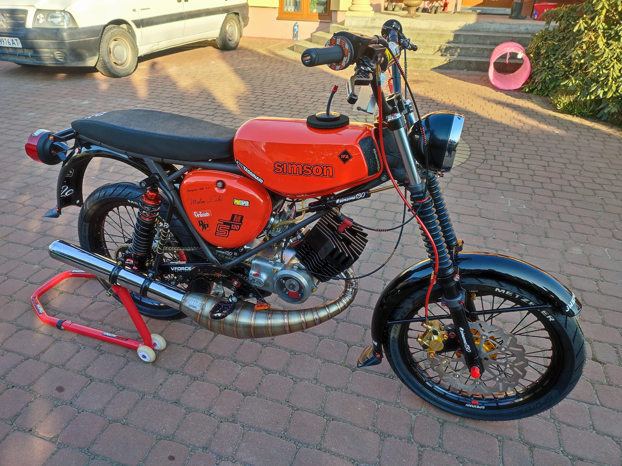

Kiedy patrzysz na tego potwora od razu widzisz kozacki wydech własnej roboty, widzisz olbrzymi cylinder o pojemności 130 cm3 i jeszcze bardziej monumentalną głowicę, widzisz też sprzęgło – dosłownie, bo znajduje się za przeźroczystą obudową – całość wygląda jak z naprawdę wybujałych wizji świata przyszłości. Szczyptą najważniejszej przyprawy wydaje się jednak blok, a raczej kartery silnika – te zostały wycięte z kawałka aluminium dzięki technologii CNC. Odpowiednie przeprojektowanie i bardzo dokładne wycięcie elementów dało spore możliwości konstruktorowi, który nie tylko upchnął w środku pięciobiegową, zdecydowanie bardziej wytrzymałą skrzynię biegów, nowy wał korbowy, ale i nowe zdecydowanie mocniejsze sprzęgło.
Najszybszy Simson w Polsce - Chylo Racing
Oczywiście gaźnik też jest zupełnie inny. Wszystko jest inne. Wydaje się zatem, że wystarczy dopasować te wszystkie części, skręcić do kupy i cieszyć się mocnym silnikiem Simsona S51. No nie do końca. Przeróbki to początkowo nieustanne strojenie silnika, od ogarnięcia zapłonu przez dopasowanie odpowiedniej ilości paliwa względem powietrza i całościowego zapotrzebowania silnika w dostawy mieszanki, do tego dochodzi dopasowanie odpowiedniego wydechu. Ponadto wszystko dochodzi ustalenie stopnia sprężania. Każda zmiana ma przełożenie na efekt finalny pracy silnika i na jego późniejszą charakterystykę. Dostrojenie takiego silnika byłoby niemożliwe bez hamowni i ogromnej wiedzy. Na szczęście Chylo Racing posiada to i to.

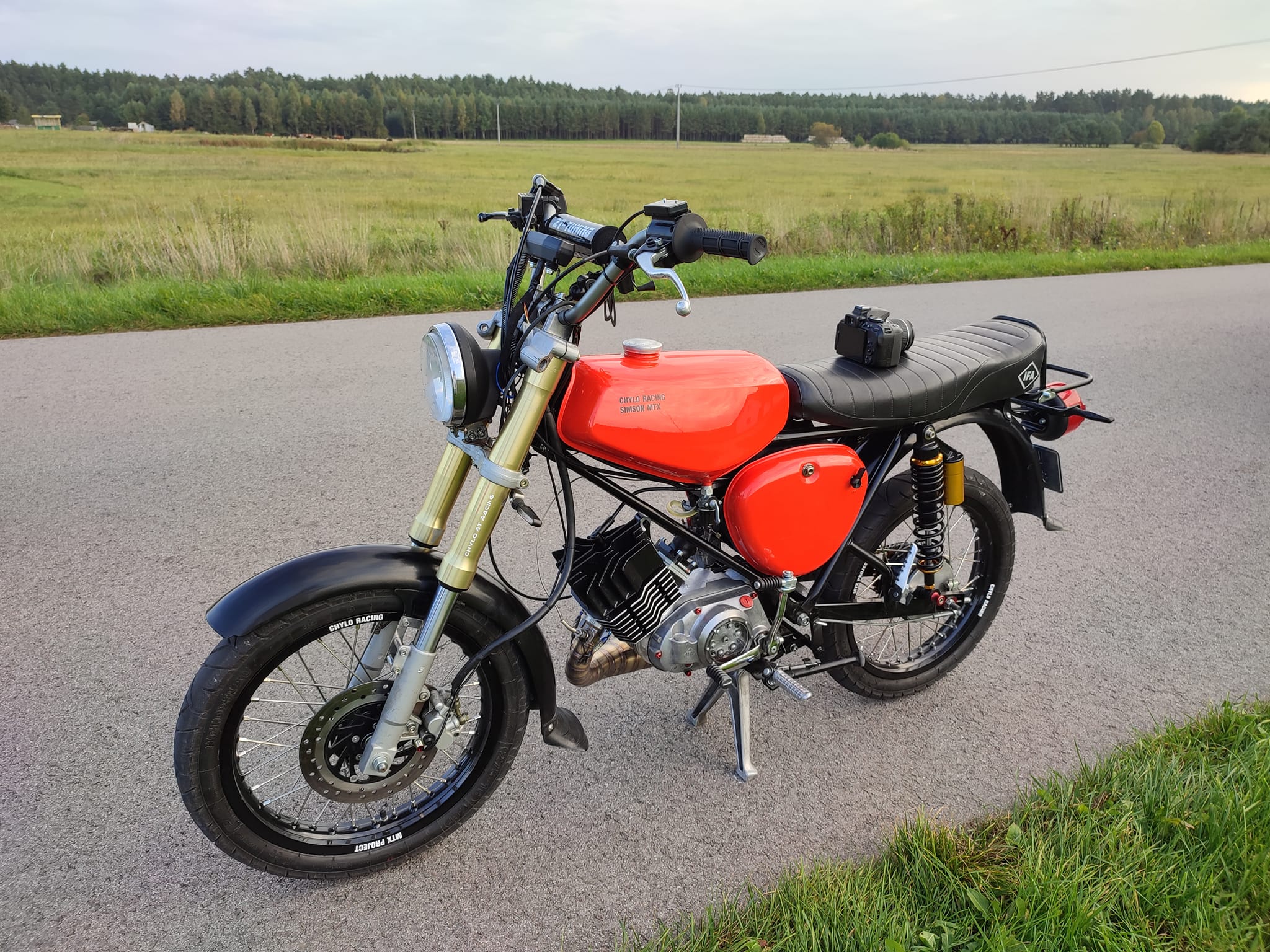

Jazda tym sprzętem nie byłaby możliwa gdyby nie przeróbki nadwozia. Oryginalny Simson nie był przecież przystosowany do rozwijania tak dużych prędkości. Sprzęt otrzymał przede wszystkim podstawę: wsporniki ramy od Simsona Enduro i całkowicie nowe zawieszenie. Z przodu znajdziesz zawieszenie Upside/down oraz jednotarczowy układ hamulcowy, z tyłu z kolei klasyczny bęben ale również akcesoryjne amortyzatory. Poza tym w Simsonie MTX nie znajdziesz seryjnego wahacza, jego miejsce zajął nowy. Dzięki temu konstrukcja została usztywniona i po prostu zaczęła się prowadzić tak jak należy. Widać to już na pierwszy rzut oka. Kiedy zrzuciliśmy go ze stopki centralnej, ten po prostu z niej zeskoczył, nie trząsł się przez kilka sekund jak klasyczny motorower.
Oprócz tego najszybszy Simson w naszym kraju stanął na szerszych obręczach i zdecydowanie grubszych szprychach. Zmianie uległ również końcowy układ napędowy, ale to wydaje się całkiem oczywiste. Ciekawostką wydaje się wyświetlacz znajdujący się obok lewej manetki. To  wyświetlacz temperatury w układzie wydechowych. Mierzy ją specjalna sonda, dzięki której wiadomo jakie temperatury panują w wydechu. Z tej wartości można wyczytać naprawdę wiele i to dzięki niej właściciel może ustrzec się przed zatarciem silnika w trakcie jazdy czy wprowadzania kolejnych zmian.

Kiedy zapytałem ile to wszystko kosztuje, to wcale nie zdziwiłem się kiedy usłyszałem, że wyprodukowanie samego silnika kosztuje około 20 tysięcy złotych. Pewnie wielu w tym momencie się oburzy i puknie w czoło, a potem wykrzyczy “po co!?”. Nie wiem, ale szanuję. Inną kwestią jest fakt, że nasz bohater prowadzi warsztat, w którym odbudowuje, regeneruje, naprawia i tuninguje Simsony. Ciężko jest mi sobie wyobrazić osobę bardziej odpowiednią do posiadania takiego Simsona niż właśnie Chylo Racing. Więcej nie będziemy zdradzać. Obejrzyjcie film, zachwyćcie się tą niesamowitą historią i dajcie znać w komentarzach jak Wam się podobało. Kolejne niesamowite historie są już w przygotowaniu – także z Chylo Racing!
