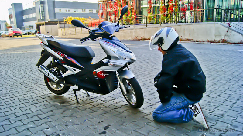

Spójrzmy skuterowi w twarz. Zbadajmy czy po zimie wszystko jest w porządku.
Po wielu miesiącach zimowego snu, lub trudach zimowej eksploatacji nadszedł czas, gdy powinniśmy trochę bardziej zadbać o nasz sprzęt. Sprawdzenie wszystkich newralgicznych punktów, wymiana materiałów eksploatacyjnych oraz niezbędne naprawy są warunkiem bezproblemowego rozpoczęcie sezonu. Nikt chyba nie chce być zaskoczony nagłą usterką w pierwsze ciepłe dni, tak samo jak problemami z zakupem odpowiedniej części, dlatego warto dać sobie trochę czasu na przygotowanie skutera. Także osoby, które przeprowadzają przegląd skutera w serwisie powinny pomyśleć o kolejce skuterów, która już niedługo ustawi się w ASO do przeglądów i wymian. W myśl przysłowia „Co masz zrobić jutro zrób dzisiaj” zabieramy się za przegląd naszego jednośladu.
Najrozsądniej będzie zacząć od jazdy próbnej, ona pomoże nam wychwycić wszelkie usterki, o których przez czas zimy zapomnieliśmy. Pierwsze odpalenie silnika po kilkumiesięcznym śnie może wymagać trochę pracy kopniakiem i kilku długich minut na zaciągnięcie paliwa (szczególnie, gdy ktoś je spuścił z gaźnika na zimę). Po zakończonej jeździe i ostygnięciu silnika możemy przystąpić do umycia skutera, aby pozbyć się kurzu lub pozostałości po zimowej jeździe. Praca przy czystym skuterze jest o wiele przyjemniejsza, ponadto na umytych elementach łatwiej zobaczymy pęknięcia, oddzielimy też powierzchowny nalot od ognisk rdzy wymagających interwencji.

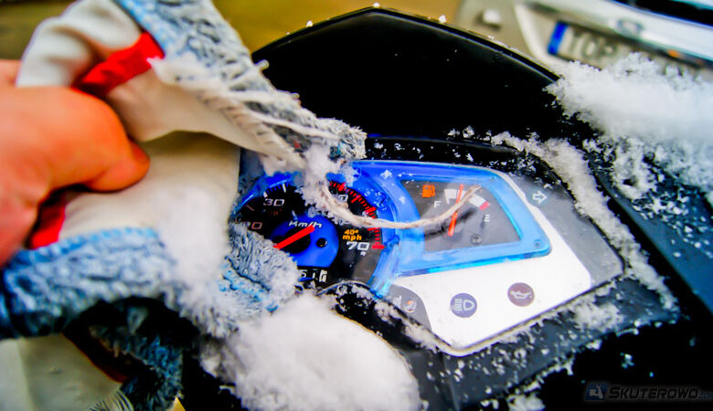

Warto sprawdzić kondycję elektryki

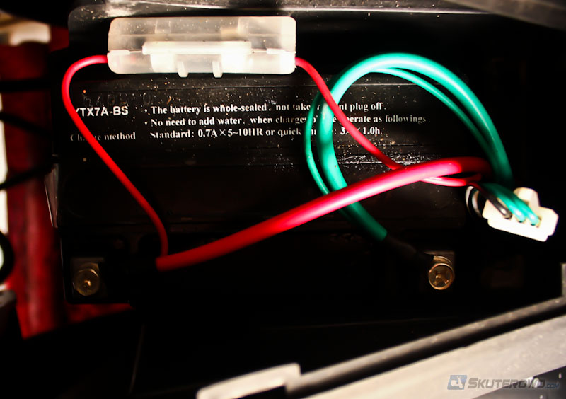

Akumulator i układ elektryczny – po zamontowaniu akumulatora i jeździe testowej powinniśmy zauważyć, czy któryś element niedomaga – światła, kontrolki lub klakson. Skutery nie posiadają zbędnego wyposażenia, dlatego wszystko powinno być sprawne. W razie problemów z uruchomieniem lub działaniem niektórych elementów sprawdźmy bezpiecznik główny. Innym powodem wybiórczego działania niektórych obwodów mogą być zaśniedziałe styki – nie obędzie się bez sprawdzenia konektorków i wtyczek. Częstym źródłem problemów jest też urwany kabel masy znajdujący się przy silniku.

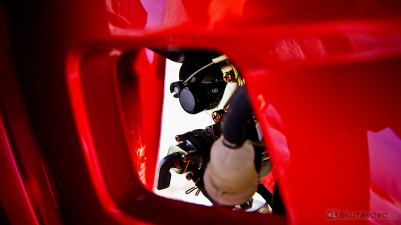

Sprawdzamy stan gaźnika, przewodów paliwowych oraz filtra.
Układ paliwowy i gaźnik – jeżeli nasz skuter odpalił i pracuje stabilnie, prawdopodobnie wszystko jest OK. Pierwsze uruchomienie skutera po zimie i pierwsze kilometry mogą sprawiać trudność, jednak gdy paliwo napłynie do gaźnika powinno być już dobrze. Wszelkie niedomagania należy sprawdzić od góry układu – węży paliwowych, filtra paliwa, kranika podciśnieniowego, aż do gaźnika. Jeżeli skuter sporo jeździ lub gaźnik nie był rozbierany od ponad jednego sezonu, konieczne może się okazać czyszczenie gaźnika – przytkana dysza może zakłócić pracę i sprawić, że wytworzenie mieszanki będzie trudniejsze. Po złożeniu gaźnika niezbędne jest jego prawidłowe, szczelne osadzenie w króćcu ssącym i dolocie powietrza, a także ponowne, wstępne wyregulowanie. Z dokładną regulacją na podstawie koloru świecy poczekajmy do wiosny i temperatur w jakich pracować będzie silnik naszego skutera.

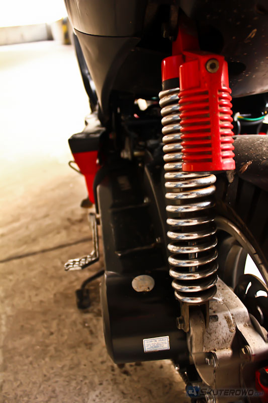

Prawidłowe działanie zawieszenia skutera to nie tylko komfort, ale również bezpieczeństwo.
Układ kierowniczy i zawieszenie – podczas pierwszych kilometrów w nowym sezonie powinniśmy wyczuć też, czy układ kierowniczy i zawieszenie są w odpowiednim stanie. Tendencje do walenia się skutera w zakręt przy przechylaniu kwalifikują do wymiany tuleje metalowo-gumowe zawieszenia, lub łożysko główki ramy. Luz na kierownicy sugeruje poluzowane mocowanie kierownicy do sztycy. Dokładną procedurę sprawdzania zawieszenia opisaliśmy w artykule o kupnie używanego skutera. Wszelkie niestabilności w prowadzeniu się skutera powinny zostać zdiagnozowane i usunięte, gdyż drastycznie wpływają na bezpieczeństwo.

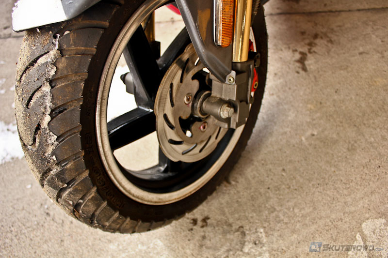

Ogumienie – sprawdźmy w jakim ogólnym stanie są opony, czy nie posiadają pęknięć po bokach, nie są przetarte, lub z wnętrza nie wystają elementy osnowy. Uszkodzenia osnowy kwalifikują oponę do wymiany, podobnie jak graniczne zużycie bieżnika. Jeżeli kontrola przebiegła pomyślnie, sprawdźmy ciśnienie w kołach i dostosujmy je do podawanego przez producenta pojazdu. Jeżeli nie posiadamy danych fabrycznych, maksymalne ciśnienie powinno być podane na boku opony. Zazwyczaj powinno ono wynosić od 1,8 do 2,1 Bara przy zimnych oponach.

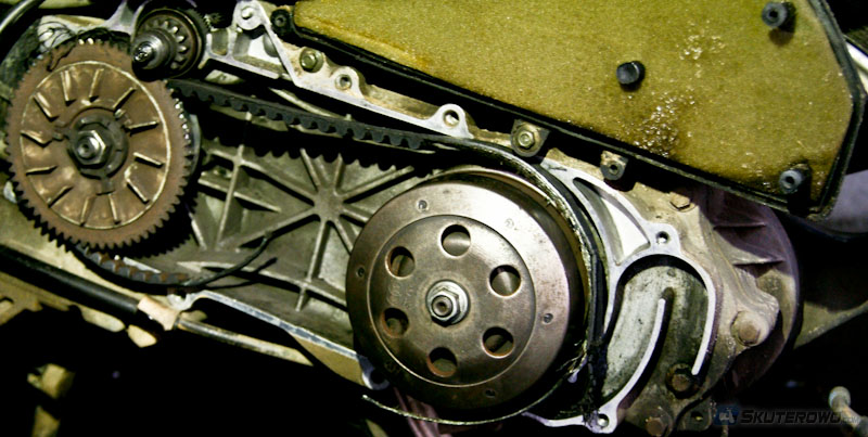

W skuterach konieczne jest częste sprawdzanie stanu paska. W innym wypadku, również i wy będziecie mogli zrobić takie zdjęcie. 100 km od domu.
Przełożenie napędu – dobrze będzie, jeżeli zajrzymy także do przekładni. Warto sprawdzić, w jakim stanie jest pasek klinowy – zbyt mały zapas „mięsa”, spękana guma lub obficie wychodzące z wnętrza wzmocnienia wróżą rychłe zerwanie się paska. Kontroli poddajmy także rolki – ich spore zużycie może powodować problemy z przenoszeniem mocy na koło pojazdu. W skuterach z dużym przebiegiem możemy sprawdzić także sprzęgło – być może okładziny cierne już dogorywają i konieczna będzie wymiana sprzęgła. Gdy wszystko sprawdzimy, wymieńmy od razu olej przekładniowy (w niektórych skuterach korek spustowy znajduje się wewnątrz przekładni).

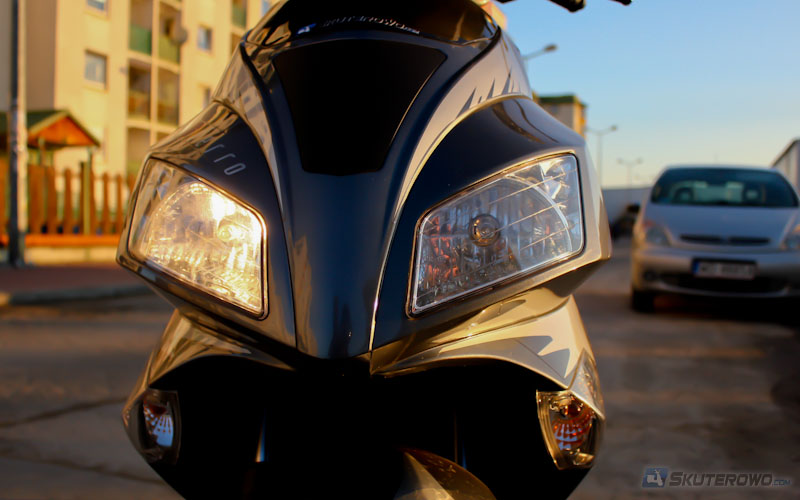

Pirat. Sprawdźmy na koniec stan oświetlenia.

Jeżeli dokonaliśmy wszystkich wymian, sprawdziliśmy każdy układ i wykluczyliśmy nieprawidłowości, pozostaje nam tylko zamontować owiewki i jechać na jazdę próbną! Zanim to zrobimy sprawdźmy, czy reflektor prawidłowo oświetla drogę – do najdłuższego dnia w roku jeszcze trochę czasu, jednak bliżej niż dalej.
