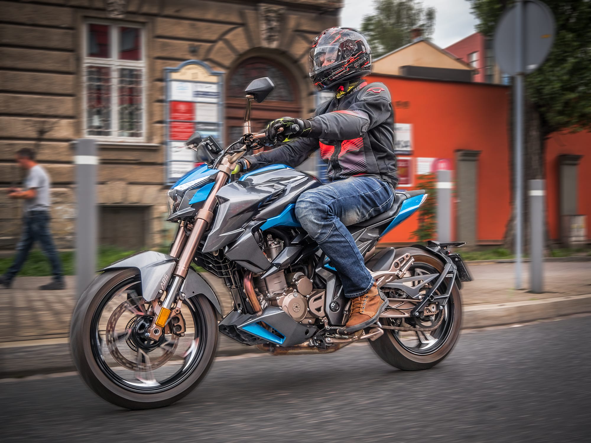

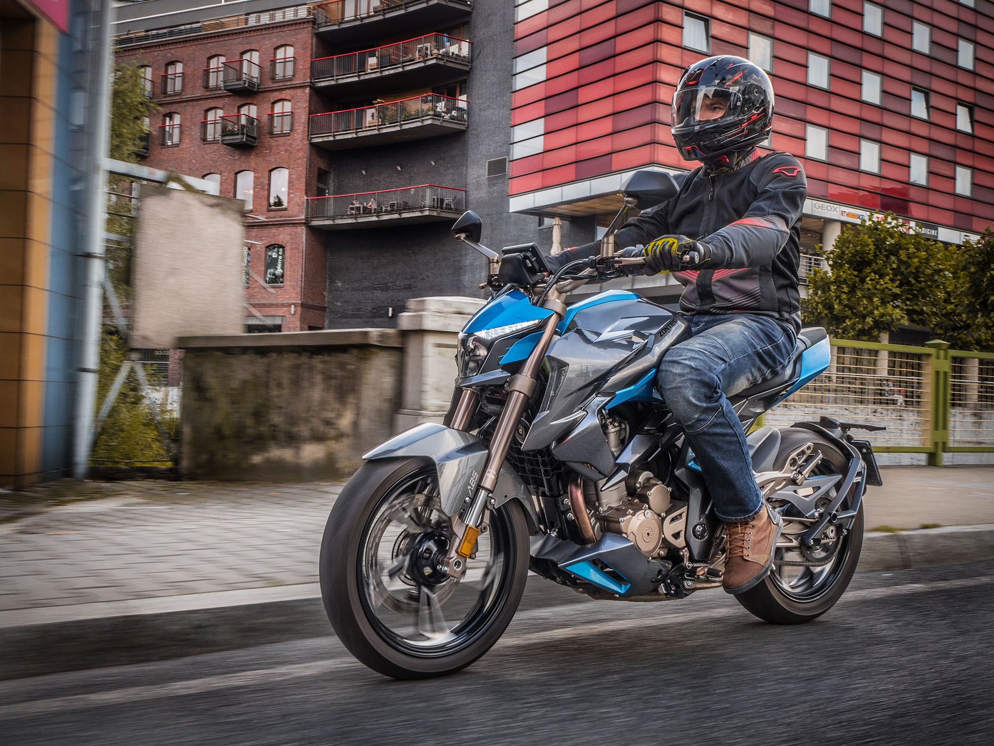

Rozwój technologii sprawia, że obecnie maszyny z tej półki naprawdę potrafią zaskoczyć swoim potencjałem. Podobnie jest z nakedem 310R, bo generowane przez jego jednocylindrowy silnik 35 KM oraz 30 Nm momentu obrotowego przyjemnie zaskakują podczas pierwszej przejażdżki. Konstrukcja pieca ma wszystko co potrzebne by nazwać ją nowoczesną. Wtrysk paliwa Delphi, dwa tryby pracy, sprzęgło atnyhoppinogowe i zintegrowaną z cylindrem tuleję aluminiową pokrytą specjalną warstwą zmniejszająca tarcie i zużycie podzespołów.
Reakcja na gaz jest błyskawiczna, a charakterystyka singla daje sporo dynamiki także z niższych obrotów.
6-stopnia skrzynia biegów działa precyzyjnie, a dźwignia sprzęgła lekko. Wibracje generowane przez piecyk są dość stonowane i czuć je wyraźniej dopiero na wyższych obrotach, czyli np. podczas przelotu po ekspresówce. Dzięki temu nie tylko jest komfortowo, ale także obraz nie jest rozmazany w nomen omen eleganckich lusterkach.
Będąc przy temacie ekspresówki, to właściwie dopiero przy prędkościach autostradowych można odczuć, że trzysetce brakuje nieco pary. Zontes 310R poleci nawet i 160, ale komfortowe prędkości dla tej maszyny w trasie to 90-110 km/h. Wtedy obroty silnika utrzymywane są na akceptowalnym poziomie i nie brakuje potencjału by w każdej chwili przyspieszyć podczas wyprzedzania.
Jaki motocykl w 2021? Ranking TOP7 najciekawszych nowości na nadchodzący sezon
Za to w mieście Zontes 310R pokazuje wszystkie swoje atuty. Jest bardzo poręczny, wystarczająco dobrze wyskakuje spod świateł, by bez skrępowania zajmować miejsce tuż pod sygnalizatorem, a hamulce z układem ABS działają poprawnie. Ten fabryczny streetfighter wagi lekkiej sprawia, że jazda po mieście, niezależnie od natężenia ruchu, to sama przyjemność, która trochę nieskromnie dopingują spojrzenia przechodniów, bo ten sprzęt po prostu rzuca się w oczy.

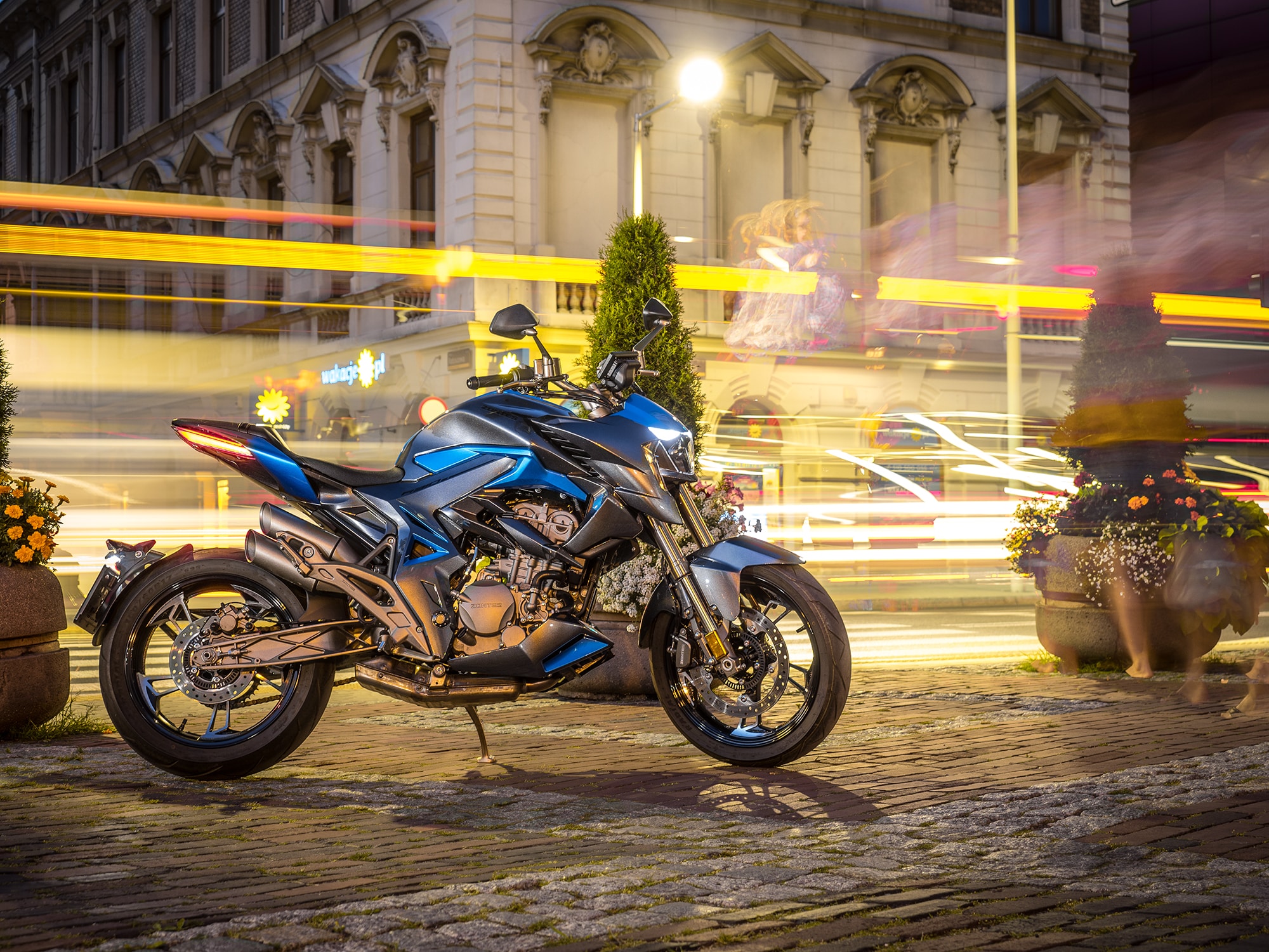

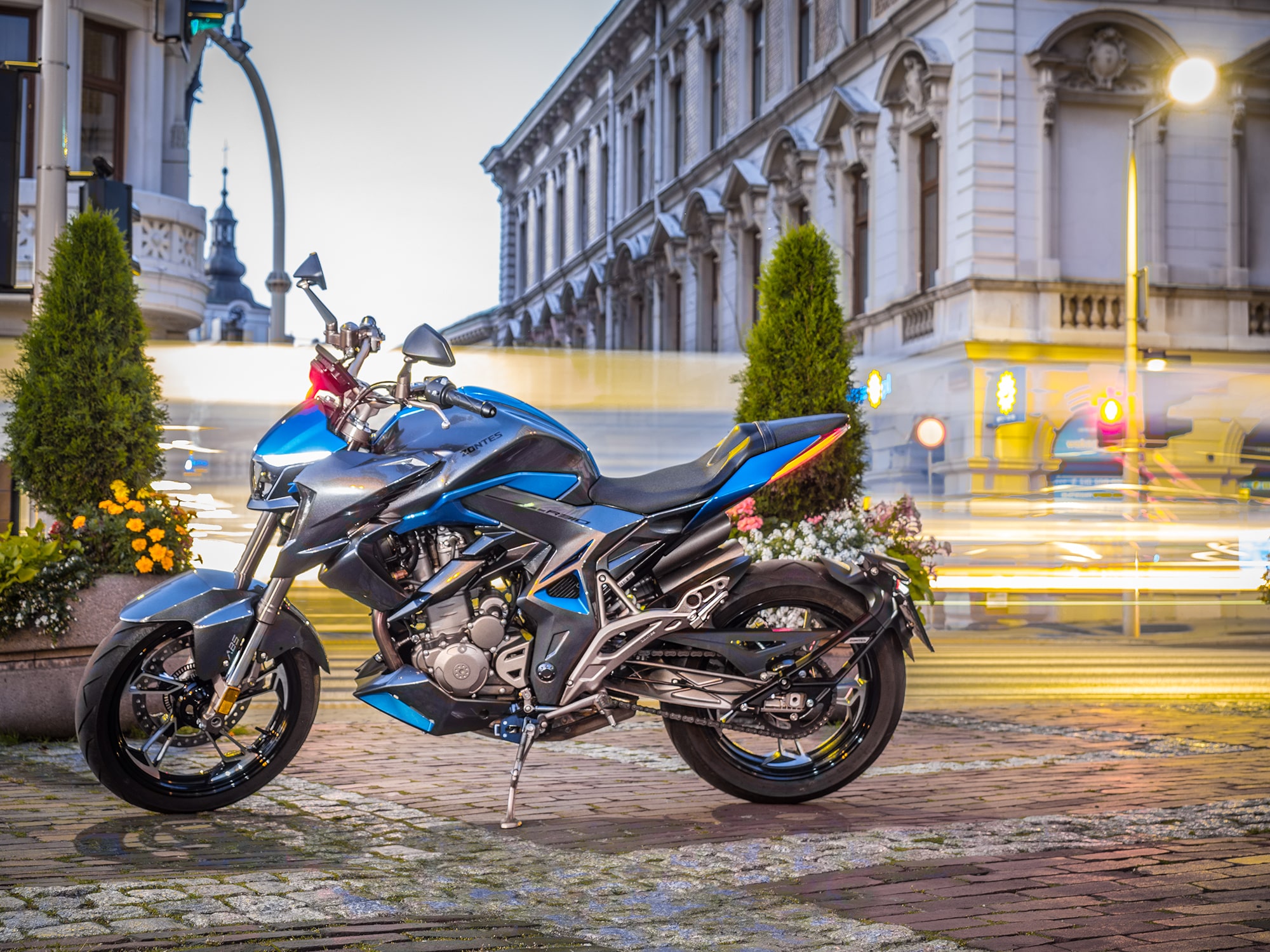

Zontes 310R: ładny, czy bardzo ładny?
Czy się coś podoba czy nie, to kwestia gustu. Moim jednak zdaniem Zontes 310R to na pewno jeden z ciekawiej wyglądających motocykli w segmencie który reprezentuje. Jego sylwetka jest tak nieoczywista, a nadwozie pełne przeróżnych smaczków i detali, że spokojnie można spędzić dłuższą chwilę kontemplując jego walory. Wrażenie jest potęgowane tym, że jeszcze nie do końca zdążyliśmy się przyzwyczaić do tak dobrze i niebanalnie wyglądających motocykli zza Wielkiego Muru.
Na wygląd tego motocykla i jego ogólny odbiór wpływa także jego bogate wyposażenie. Mamy tu przede wszystkim kolorowy ekran TFT, który nie tylko posiada możliwość zmiany sposobu wyświetlania informacji, ale także potrafi automatycznie (lub manualnie) regulować swoją jasność. Wśród jego wyposażenia widnieje także moduł bluetooth, jednak wygląda na to, że na jego pełne wykorzystanie przyjdzie nam jeszcze poczekać. Nie bez wpływu na wrażenie obcowania z nowoczesnym jednośladem jest także jego oświetlenie w technologii Full-LED. Co ważne, światła nie tylko wyglądają bajerancko, ale naprawdę dobrze sobie radzą po zmroku. Do wyboru w trakcie dnia mamy światła do jazdy dziennej oraz mijania. Po zmroku uwagę zwracają podświetlanie obrysy przełączników na kierownicy. Efekt wow gwarantowany.
Motocyklowa technologia godna XXI wieku. Bądźmy leniami!
Zabłysnąć można także otwierając klapkę wlewu paliwa za pomocą przycisku na kierownicy. Tak samo odblokowuje się kanapę. Nie znajdziesz tu także klasycznej stacyjki na kluczyk, bo 310R obsługiwany jest bezkluczykowo. Witamy w XXI wieku. Całości dopełnia długa lista sygnowanych logiem marki elementów wykonanych z lekkich stopów, w tym bajerancki ażurowy wahacz, czy regulowane klamki hamulca i sprzęgła.

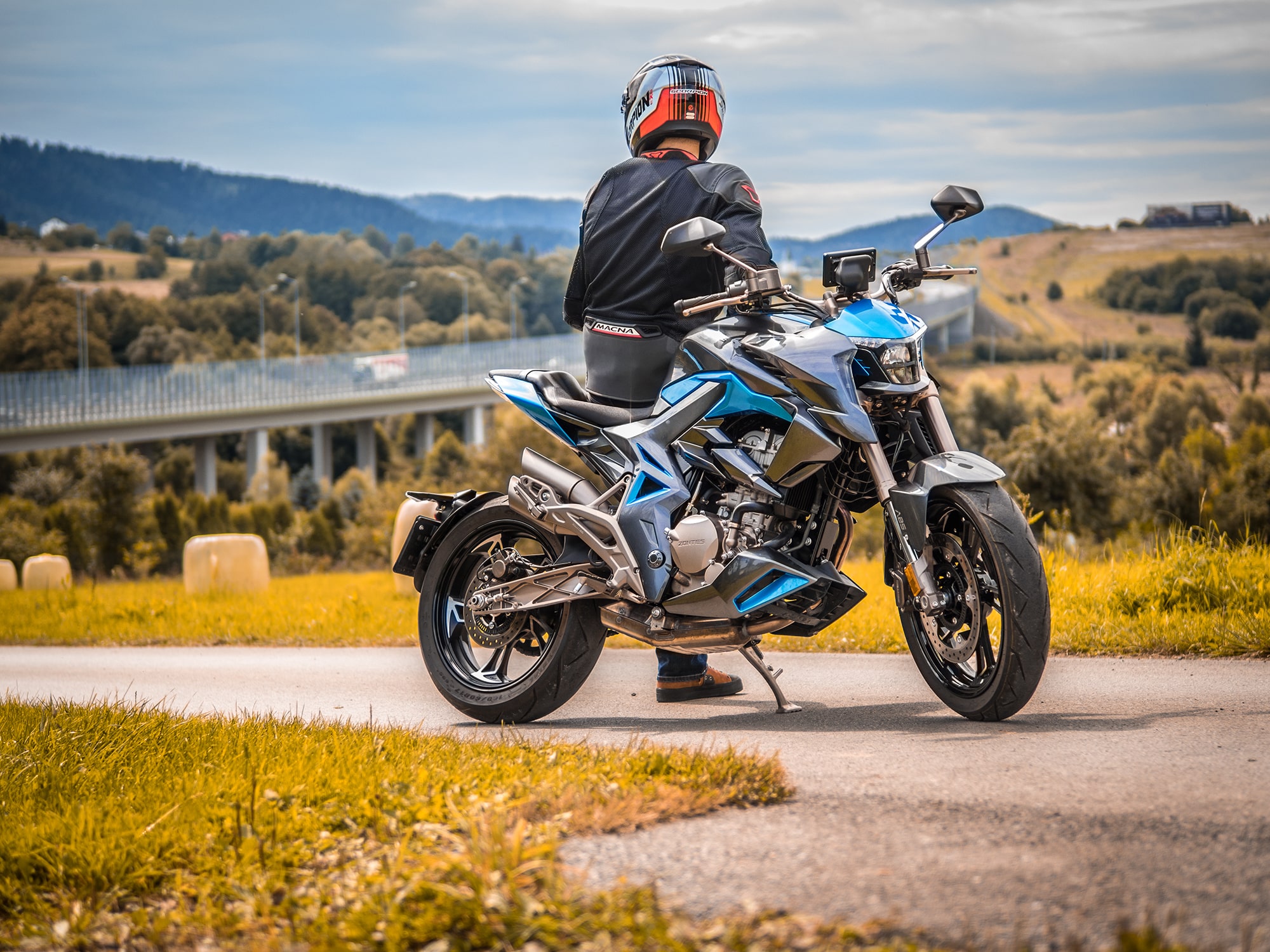

Zontes 310R to z pewnością ciekawa propozycja dla każdego kto szuka nowoczesnego pojazdu do latania po mieście i okolicach i lubi klimaty sportowo nacechowanych nakedów. Ten sprzęt potrafi dać sporo frajdy z jazdy – zwłaszcza w miejskich i podmiejskich realiach, a wygodna pozycja za kierownicą, całkiem optymalnie zestrojone zawieszenie i pozbawiona wyraźnych uchybień konstrukcja sprawiają, że z tym sprzętem szybko się zaprzyjaźnisz.
Zontes 310R jest obecnie wyceniony na 18799 zł. Dla porównania dwucylindrowa Yamaha MT-03 kosztuje 25300 zł, a za nowe BMW G 310 R trzeba zapłacić 23000 zł. Z jednej strony różnica w cenie jest spora, z drugiej Zontes jest marką wciąż świeżą na naszym rynku i pewnie część z motocyklistów będzie rozważać czy dołożyć do sprzętu renomowanych już producentów. Decyzję każdy musi podjąć sam, ale jednocześnie warto poznać samemu bliżej Zontesa 310R zanim się ją podejmie.
