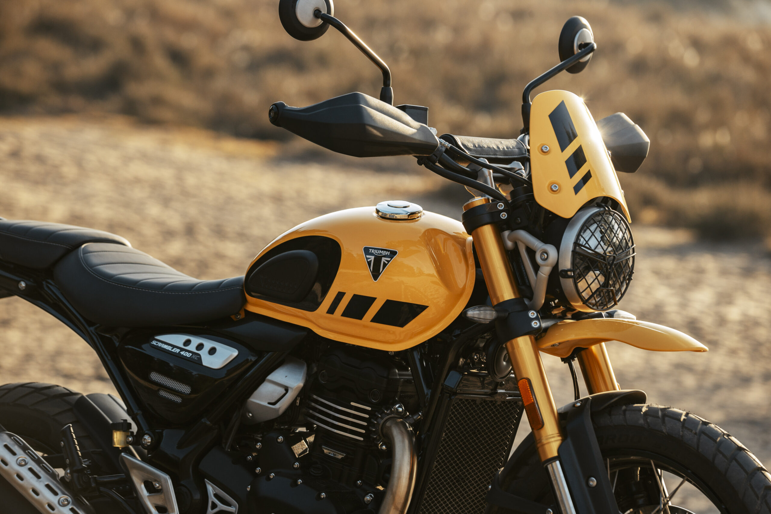

Nowy Scrambler 400 XC to połączenie klasycznego, charakterystycznego stylu z dopracowaną specyfikacją i zwiększonymi możliwościami terenowymi. Zbudowany z myślą o wszechstronności, zachowuje elegancki design rodziny Modern Classics, dodając jednocześnie elementy, które pozwolą czerpać przyjemność z jazdy także po szutrowych drogach. Łączy współczesną technikę z klasyczną sylwetką i surowym charakterem. Utrzymany w duchu scramblerów, model 400 XC odwołuje się do idei wolności, prostoty i przygody.
Koła i detale stworzone do jazdy w terenie

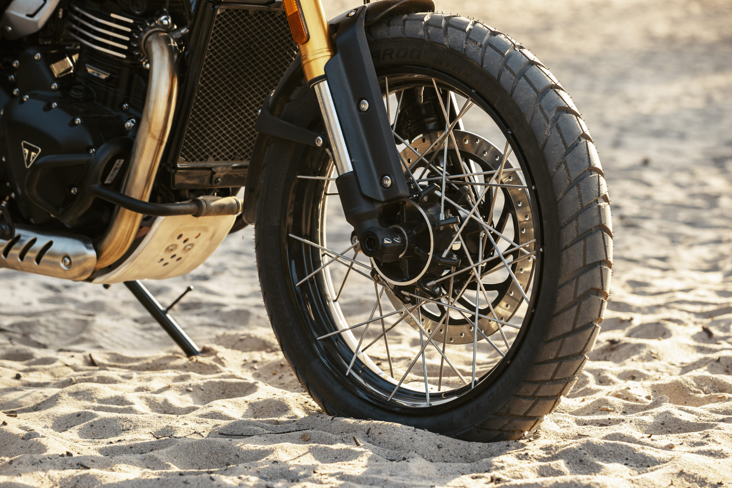

Scrambler 400 XC otrzymał nowe koła ze szprychami, wyposażone w lekkie obręcze z aluminium i opony bezdętkowe. Taki zestaw poprawia wytrzymałość i pozwala lepiej radzić sobie poza utwardzonymi drogami.
19-calowe, przednie koło i 17-calowe, tylne wspierają stabilność motocykla w lekkim terenie i wpływają na jego charakterystyczną sylwetkę. Nowy, dopasowany kolorystycznie, wysoko zamocowany przedni błotnik, owiewka oraz osłony dłoni mają zapewniać ochronę kierowcy w trudniejszych warunkach, podczas gdy aluminiowa osłona miski olejowej i osłony silnika chronić mają kluczowe elementy motocykla.

Scrambler 400 XC wyróżnia się klasyczną, surową stylistyką, uzupełnianą przez elementy dostosowane do jazdy w lekkim terenie. Model wyposażono w szprychowe koła – 19-calowe z przodu i 17-calowe z tyłu – z aluminiowymi obręczami Excel i bezdętkowymi oponami Metzeler Karoo Street, zaprojektowanymi z myślą o uniwersalnym zastosowaniu na różnych nawierzchniach.
Zawieszenie oparto na przednim widelcu upside-down, z tłokami o średnicy 43 mm i tylnym amortyzatorze typu piggy-back Monoshock. Każdy z nich oferuje skok 150 mm, co pozwala na płynniejszą jazdę w zróżnicowanym terenie. Motocykl wyposażono również w przełączalną kontrolę trakcji i dedykowany jeździe terenowej tryb ABS-u.
