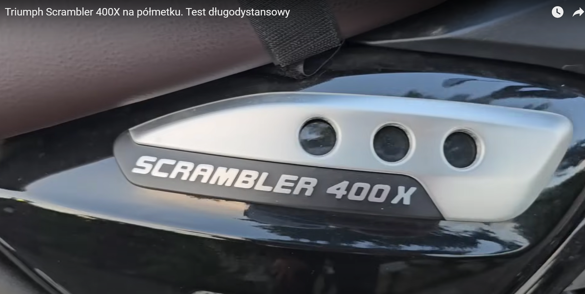

Obejrzyj recenzję:
Triumph Scrambler 400X na półmetku. Test długodystansowy.
