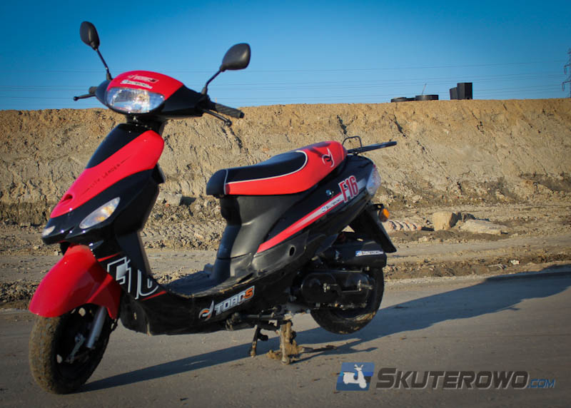

Z wielu różnych powodów coraz więcej osób w wieku szkolnym decyduje się na swoją pierwszą pięćdziesiątkę. Potrzeba szybkich i tanich dojazdów do szkoły, znudzenie komunikacją miejską czy chęć sprawdzenia czy jednoślad w ich życiu ma sens. Ja zakupiłem Torosa właśnie z tego ostatniego powodu, choć te dwa poprzednie można też do niego doliczyć.
Jak każdy na Skuterowo.com dobrze wiedziałem, że to skuter z najniższej półki i jest dostępny głównie w marketach Real i Carrefour. Zakupiłem go w tym drugim markecie w dość nieokazyjnej cenie mianowicie 1699 zł

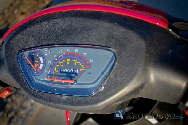

. Był to jednak ostatni dzwonek na zakup jednośladu z marketu, ponieważ rozpoczęła się akcja szkoła i miejsca skuterów w dziale sportowym zastąpiły biurka. Dokupiłem kask (cena 110 zł), nalałem full paliwa (ok.25 zł), zarejestrowałem i ubezpieczyłem skuter ( rejestracja 111,5 zł a ubezpieczenia niestety nie pamiętam bo na tatę jest) . Gdy pchałem go do przyczepy to zauważyłem, że licznik nie podnosi się ani o milimetr. Nie zdziwiło mnie to bo wyczytałem na forum że te Torosy często tak mają i problem tkwi w ślimacznicy w której są pogięte blaszki. Naprawiłem, umyłem skuter i jedziemy. Czułem się dziwnie, bo nigdy wcześniej nie jechałem skuterem, ale opanowałem go i już śmigam. Więc co, zapytacie.
Czy warto go kupić? Myślę że na pierwszy jednoślad z silnikiem Toros F16 nada się idealnie. Nie jest zbyt ciężki , łatwo się prowadzi , nie wygląda wcale brzydko i jest łatwy w eksploatacji. Olej możemy wymienić po 30 km, ale zalecana wymiana po 300 km też wystarczy. Deska rozdzielcza nie powala. Znajdziemy na niej wszystkie podstawowe informacje. Kierunkowskazy działają bez zarzutów, jednak ich minusem jest to, że nie wydają dźwięków. Jeszcze jednym minusem który niektórzy uznają za plus jest silnik czterosuwowy. Jednak myślę że silnik 2t nie byłby do tego modelu odpowiedni. Silnik 4t uciągnie taką lekką maszynkę ( 83 kg).

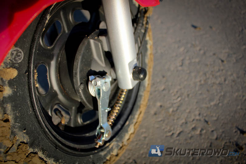

Hamulce to klasa średnia. Z przodu i z tyłu mamy doczynienia z bębnami które nie powalają swoją skutecznością. Na szczęście można je podkręcić. Jeżeli chodzi o gwarancję to tu czeka nas niemiła niespodzianka . Obejmuje rok użytkowania i jest strasznie okrojona . Nie można nic robić w skuterze bo zaraz ją tracimy. Co do blokad powiem wam niewiele. Skuter poleci 70 km/h ( widziałem filmiki na YT gdzie zasuwali 83 km/h). Odblokowanie starczych modeli polega na odpięciu jednego kabelka w czarnym woreczku zakleszczonym pomiędzy plastikami, a w tych nowszych nie mam zielonego pojęcia.
Więc reasumując: Toros F16 to najlepsza opcja dla osób które zaczynają swoją przygodę ze skuterem i chcą przekonać się czy będą tym skuterem jeździć. Mając budżet do 1500 zł, możemy zakupić maszynę o której będziemy pamiętać . Którą będziemy wspominać jako rozpoczęcie skuterowej historii…

Tu znowu przestał działać prędkościomierz należy wyjąć koło, odgiąć blaszki i włożyć koło z powrotem.

Moja eFka ma 2 wady. Pierwsza- nie działa wskaźnik paliwa. Parę razy zdarzyło mi się zatrzymać pośrodku niczego. Teraz wożę w siedzisku 5l baniaczek z zapasem benzyny. Druga wada- hamulce piszczą tak niemiłosiernie, że wstyd hamować. Myślałam, że po jakimś czasie się „ułożą”, ale pomimo 2000 km na liczniku wciąż piszczą i piszczą. Pytałam znajomych skuterowców co z tym zrobić. Usłyszałam odpowiedź, że mogę jedne piszczące chińskie hamulce wymienić na drugie piszczące chińskie hamulce 😀

No fakt. W moim piszczy tylko tylni hamulec ale i tak robi straszny rumor.

– piszczą hamulce

– przebieg (jak go ustawić aby ruszył? Zrobiłam z 80 km a ruszyło mi 100 m)

Od czego masz gwarancję. Ten niedziałający licznik to pogięte blaszki w ślimacznicy ( 10 minut roboty). Coś w tych Katowicach katujecie te skutery bo ja jeszcze popękanych plastików nie widziałem. Z jazdą w dwójkę: zależy od wzrostu pasażera i kierowcy bo jak zapewne zdążyłaś zobaczyć kanapa nie jest duża. Jakim cudem sporo spala jak dużo osób chwali go za ekonomiczność ???
