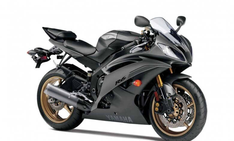

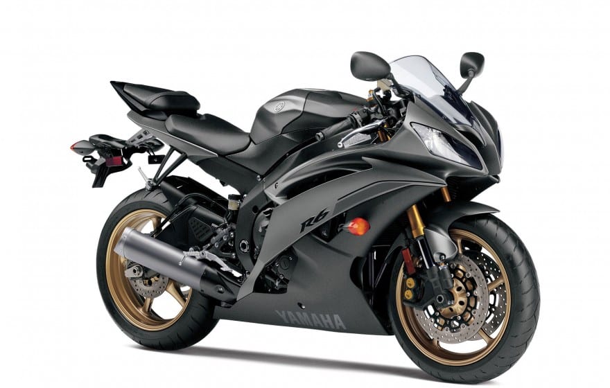

Yamaha R6 to sportowa sześćsetka ze stajni tego japońskiego potentata rynku motocyklowego. Obok modelu R1, czyli litrowego starszego brata (lub siostry – jak kto woli), R6 jest flagowym modelem Yamahy. Decyzja zapadła, kupujemy R6. Na co zwrócić uwagę kupując używany egzemplarz?
