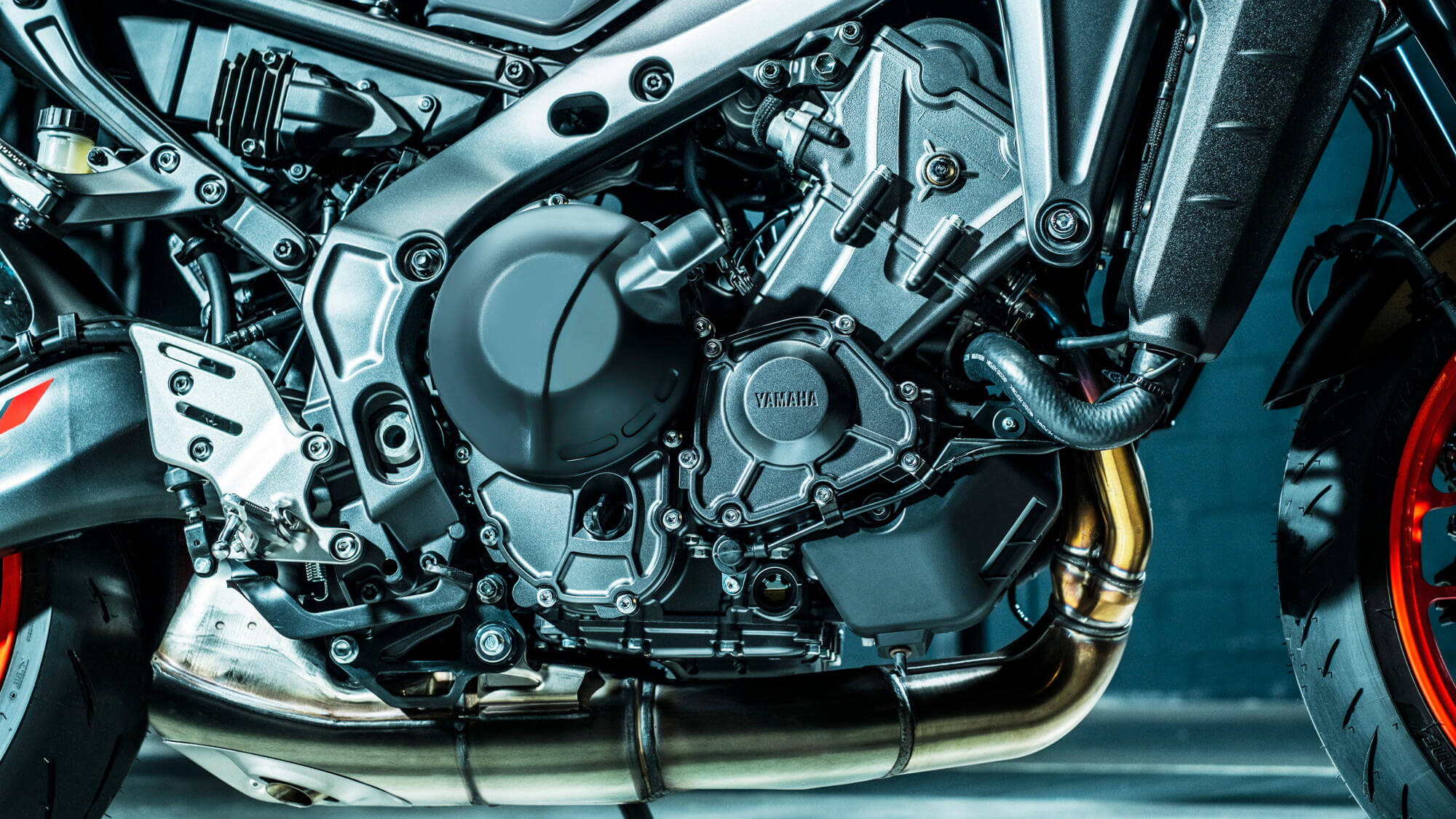

Przeciętny użytkownik zyskuje najwięcej wybierając silnik dwucylindrowy. Niska masa, mniejsze niż w singlu drgania, spora moc (dostępna od najniższych obrotów) oraz niskie koszty produkcji sprawiają, że producenci coraz częściej prezentują motocykle wyposażone w takie rozwiązania.
Ale żeby uciec od stronniczego marudzenia, warto na chwilę przyjrzeć się silnikom trzycylindrowym – takie możecie znaleźć w ramach motocykli Triumph. To rozwiązanie godzi ogień i wodę, dając użytkownikowi lekkość jazdy dwucylindrówką oraz dynamikę w wysokim zakresie obrotowym silników czterocylindrowych. Dodatkowe te piece są węższe niż silniki czterocylindrowe. Jak widzicie można.
