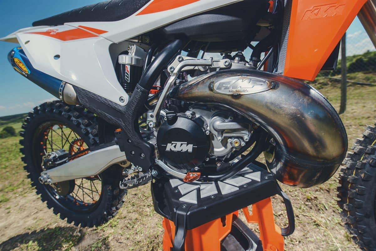

Obecnie silniki dwusuwowe są jednostkami niezwykle dopracowanymi i z silnikami znanymi z z motocykli czasów PRL praktycznie nie mają nic wspólnego, mimo wszystko nadal zasilane są mieszanką paliwo/powietrze/olej, co jest ich największą wadą. Olej spalany jest wraz z benzyną w komorze spalania, co sprawia, że rurę wydechową opuszczają spaliny o charakterystycznym zapachu. Dopracowanie oraz wysilenie jednostek 2T sprawiło, że moc którą generują silniki o niewielkich pojemnościach jest ogromna. Charakterystyka pracy potrafi zaskoczyć mniej wprawnych kierowców, szczególnie w motocyklach, które posiadają dyfuzory. Dzięki charakterystycznej "bańce" w układzie wydechowym wytwarza się ciśnienie, które zasysa do komory spalania cześć niespalonej lub wyrzuconej w procesie przepłukiwania komory spalania mieszanki. Otrzymujemy dzięki temu efekt "turbo", to najefektywniejszy sposób na zwiększenie mocy maksymalnej motocykli dwusuwowych. Niestety moc ta nie przyrasta tak liniowo jak byśmy chcieli i w pewnym momencie obrotowym czujemy znaczną różnicę w mocy motocykla. To może być postrzegane za wadę.
