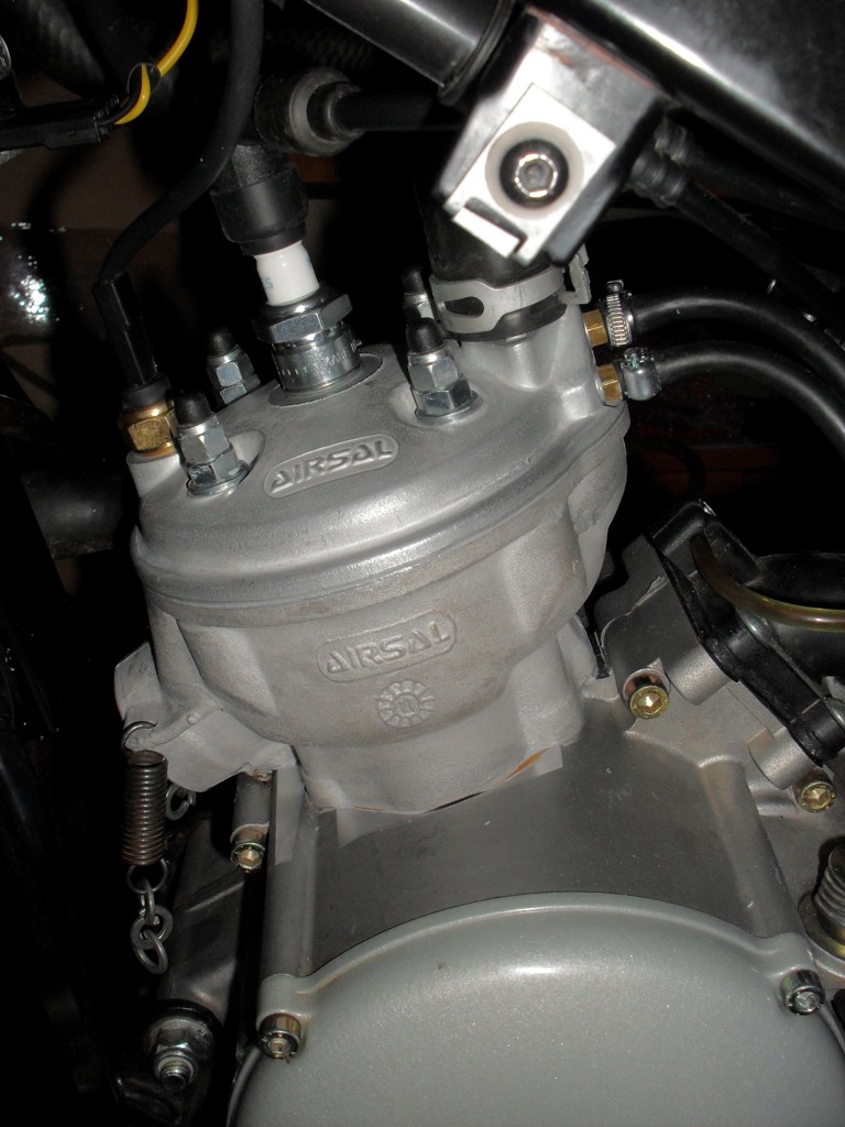

Gdy zimą opisywaliśmy na przykładzie Rieju RRX montaż sportowego cylinder do silnika dwusuwowego obiecaliśmy, że podzielimy się z Wami spostrzeżeniami co do wzrostu osiągów i pracy większej jednostki. Dziś, po nawinięciu dobrych 500km od wymiany, Skuterowo.com może już coś powiedzieć na temat nikasilowego cylindra Airsal 70 Sport. Zapraszamy do lektury.
W sieci można znaleźć sporo artykułów o tuningu małych jednośladów, jednak często pomijany jest w nich tak ważny a zarazem prozaiczny fakt, jak uzyskane rezultaty. Skąd potencjalny tuner skuterów ma wiedzieć, że gra jest warta świeczki i opłaca się bawić w jakiekolwiek modyfikacje? Najlepiej byłby poddać tuningowi testowy motorower i napisać rzetelnie co osiągnęliśmy i jakim kosztem. Tak też zrobiło Skuterowo.com, czyniąc z seryjnego Rieju RRX naprawdę rewelacyjną maszynę. Już w zeszłym sezonie opisywaliśmy Wam rezultaty pierwszego etapu tuningu jakim była wymiana stockowego układu wydechowego na sportowy. W tamtym przypadku mogliśmy mówić o sporym przyroście mocy, prędkość maksymalna wzrosła z 74km/h do 86km/h, delikatnie, bo o około sekundę, wzrosło także przyspieszenie do 50km/h oraz poprawiła się elastyczność przy końcu skali prędkościomierza. Jak się ma sprawa ze sportowym cylindrem o 40% większej pojemności od seryjnej 50-tki?

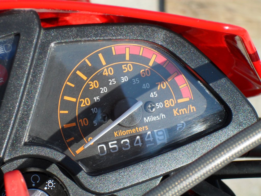

Licznikowa bariera 80km/h to pozostałość po seryjnym silniku, teraz osiąga prędkość 93km/h

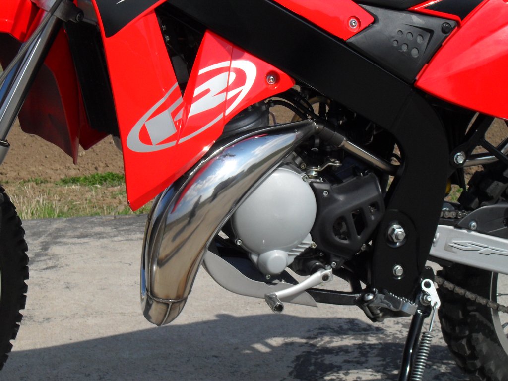

Zanim podamy suche fakty należy wspomnieć o kilku szczegółach modyfikacji, które są istotne dla całego testu. Przede wszystkim cylinder Airsal 70 Sport testujemy w parze z wydechem Tecnigas Enox. Dlaczego? Ponieważ żadna z części tuningowych z osobna nie da takich profitów w przyroście osiągów jak połączenie kilku elementów w jedną, spójną konstrukcyjnie całość. Sportowy cylinder w zestawieniu ze sportowym wydechem jest w stanie wykrzesać więcej mocy, niż po zastosowaniu oryginalnego wydechu. Tym, co pozostało seryjne w naszym silniku jest króciec gaźnika, blok membran oraz sam gaźnik. O ile dwóch pierwszych elementów nie trzeba wymieniać przy tuningu klasy sport, o tyle o wymianę gaźnika możnaby się już pokusić. Dlaczego? O tym już niedługo w osobnym artukule, a tym czasem spójrzmy na wyniki pierszej połowy tysiąca kilometrów.
Cylinder i wydech z grupy sport idealnie współpracują ze sobą
W porównaniu do motoroweru z samym sportowym wydechem montaż większego cylindra nie przełożył się tak znacznie na wzrost prędkości maksymalnej, zwiększyła się ona z 86km/h do 93km/h. Zapewne dokładniejsza regulacja gaźnika lub najlepiej jego zmiana zwiększyła by v-max jeszcze bardziej, ale jak na motorower ukierunkowany na przyspieszenie zamiast na moc nie jest źle. O wiele lepiej wypadła sprawa przyspieszenia, które po modyfikacjach prezentuje się bardzo okazale. Przy odpowiednim operowaniu dźwignią sprzęgła i efektywnym starcie spod świateł 50-tka na liczniku pojawia się już po ok. 4 sekundach, a więc o dwie sekundy wcześniej niż w przypadku zmiany samego wydechu i 3 sekundy szybciej w porównaniu do seryjnego motoroweru. Elastyczność w górnej części obrotów i obciążenia różnież wzrosła, pozwalając na osiągnięcie 80km/h po około 10 sekundach. Takie osiągi pozwalają na przegonienie po mieście większości samochodów, można całkiem sensownie śmigać i nieraz poczuć smak adrenaliny, bo mokra od deszczu nawierzchnia czy trochę piasku na drodze sprawiają, że silniejszemu odkręceniu gazu towarzyszy buksowanie tylnego koła. Do uszu bikera dochodzą przy tym bardzo przyjemne, agresywne dźwięki dwusuwa, kojarzące się bardziej z motocyklami MX, niż ze skuterkami.

  4. Podane prędkości były mierzone za pomocą GPSu, powyżej 80km/h w liczniku brakowało już skali no i oczywiście trochę on przekłamywał.
