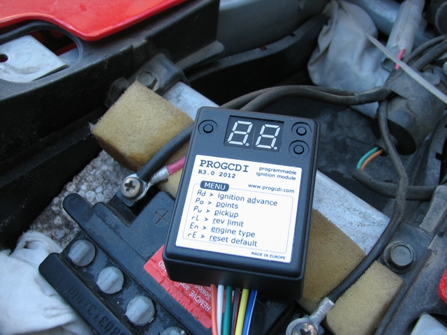

Fabryczny skuter nawet z odblokowanym modułem zapłonowym posiada stały kąt wyprzedzenia zapłonu  zadany przez producenta silnika, bez możliwości jego regulacji  (wynoszący 15 stopni przy obrotach < 3 000 obr/min oraz 28 stopni przy obrotach > 3000 obr/min). Dlatego też moc maksymalną (a więc maksymalny ciąg silnika) nawet po tuningu mechanicznym osiągamy przy 8000-8500 obr/min. Aby zwiększyć obroty maksymalne, a przez to wyraźnie zwiększyć moc i moment obrotowy należy zmienić kąt wyprzedzenia zapłonu (zadać silnikowi inną mapę zapłonu).  Ja zastosowałem komputerowy moduł zapłonowy  firmy Progcdi, który w odróżnieniu od innych (moduły z regulacją dają możliwość zmiany obrotów przy których następuje zmiana wyprzedzenia z 15 na 28 stopni – a to w żaden sposób nie wpływa na poprawę osiągów silnika) ma możliwość zmiany mapy zapłonu w dowolnych granicach.  Dla konfiguracji kątów wyprzedzenia zapłonu na poziomie  10, 25, 33, 38 stopni odpowiednio przy obrotach 1000, 3000, 6000, 9000 obr/min  silnik wykazuje lepszy ciąg i zdecydowanie większą dynamikę aż do 11 000 obr/min.  Spotkałem się z opiniami, że skuter 4T po tuningu będzie spalał 2x więcej paliwa, niż przed co jest nieprawdą. Przy dobrze przeprowadzonym tuningu, odpowiednim wyregulowaniu gaźnika i dobraniu dysz (czytaj wyżej) z właściwą mapą zapłonu  spalanie pozostaje na bardzo niskim poziomie. Mi w terenie lekko górzystym (skuter o wadze 108 kg), przy prędkościach przelotowych 70 km/h w dwie osoby (2 x 65 kg) spala 2,2-2,4 L/100 km. Maksymalne spalanie jakie udało mi się zanotować w mieście przy krótkich trasach to około 2,6-2,8 L/100 km.  Jeżdżąc  delikatnie spala 2,0-2,2 L/100 km
