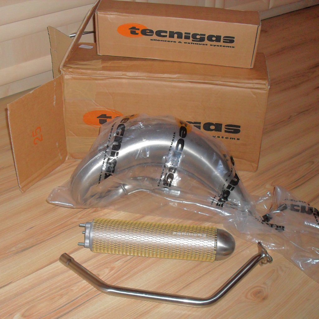

Najpierw trzeba wybrać odpowiedni wydech. Choć z wyglądu zazwyczaj niezbyt różnią się od seryjnego układu i innych sportowych modeli, to diabeł tkwi w szczegółach. Poszczególne modele tworzone są do różnych typów cylindrów, niektóre dobrze pracują z cylindrami seryjnymi i klasy sport, inne są przeznaczone do wyścigowej klasy racing, a jeszcze inne do maksymalnie wysilonych silników high-end i evolution. Dlatego ważne jest, aby wybrać układ odpowiedni do naszego silnika. Większość wydechów dostarczanych jest w kompletnych zestawach montażowych, przeznaczonych do danego skutera bądź motoroweru. Zestawy skuterowe często wyposażone są w zestawy odpowiednich rolek, które zmieniają ustawienia napędu na odpowiednie dla nowego komina. Zazwyczaj różnice pomiędzy różnymi tłumikami przeznaczonymi do pojazdów z tymi samymi silnikami sprowadzają się do różnych mocowań dodawanych do kompletu.
Końcówka tłumiąca wykonana jest z estetycznego aluminium.

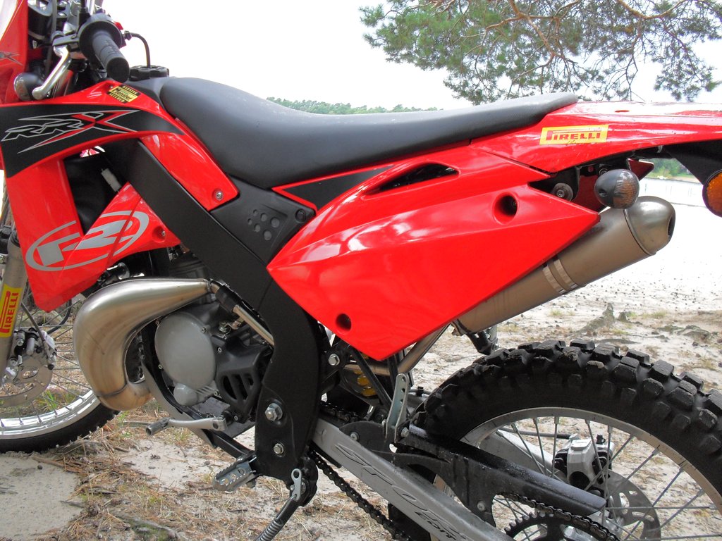

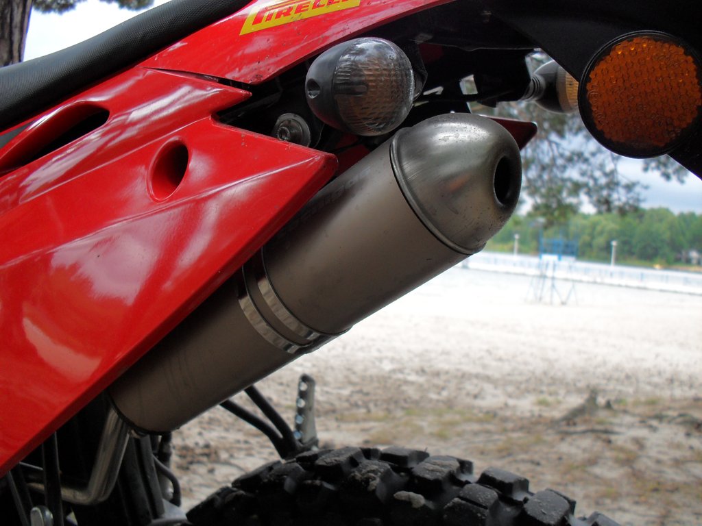

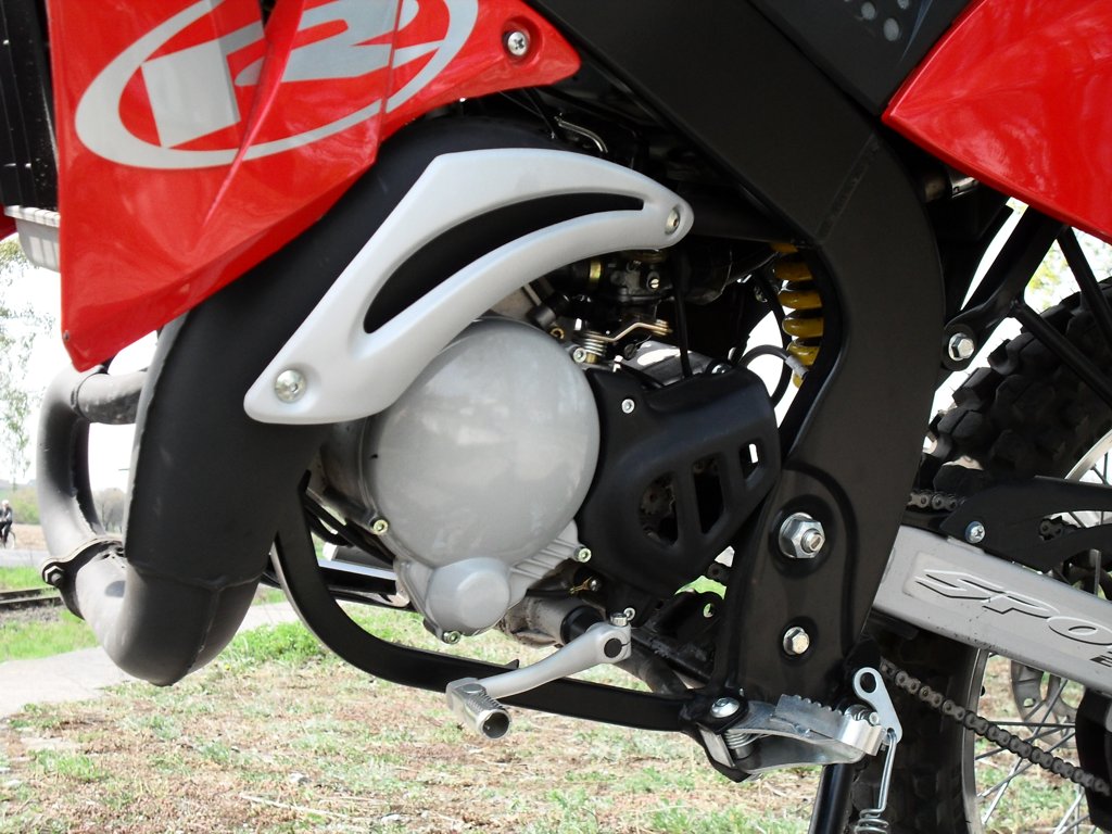

Testowany przez nas układ wydechowy to Tecnigas E-nox, który, co ważne, jest homologowany do użytku drogowego, a zatem bez problemu przejdzie każdy przegląd techniczny. W przeciwieństwie do wielu innych modeli dyfuzor został wykonany ze stali nierdzewnej, stąd jego nazwa. Dyfuzory wykonane ze zwykłej stali, o ile nie chcemy ich polakierować, wymagają nieustannej uwagi, aby nie pokryły się rdzawym nalotem. W przypadku E-noxa nie musimy się tym martwić. Tłumik, zwany fachowo końcówką tłumiącą wykonany został z lekkiego aluminium, które również nie ulega korozji jak zwykłe żelazo. Porównując Tecnigasa z seryjnym wydechem trudno dojść do wniosku czym się one od siebie różnią, bowiem na pozór wszystko jest takie samo. Poza innymi materiałami i wewnętrzną konstrukcją sportowy tłumik posiada to udogodnienie, że można w nim bez problemu zmienić watę tłumiącą, co nie jest możliwe w oryginalnym odpowiedniku. Aby sprawdzić, co jeszcze jest na rzeczy musimy zamontować całość do pojazdu. Jak wychodzi w praniu, wymiana wydechu nie jest taką straszną rzeczą. Wystarczy postępować zgodnie z załączoną instrukcją, a wszystko jest pójdzie jak po maśle. Zazwyczaj po montażu wymagana jest drobna korekta ustawień gaźnika, jednak w naszym przypadku nie było to wymagane.
Dedykowany układ idealnie pasuje do przeznaczonego modelu.
Pozostało sprawdzić efekt naszych prac, a więc zysk na osiągach. Jak się okazuje rezonans jest teraz osiągany przy nieco wyższych obrotach silnika, jednak nie jest to zmiana tak marginalna, aby konieczne było uczenie się jazdy na nowo. Mimo wszystko po odkręceniu gazu do końca czuć większą moc, przyspieszenie do 50km/h poprawiło się o około sekundę, ale to nie jest sedno wysokoobrotowego wydechu. W przypadku naszego motoroweru tajemnica tkwi w biegach od 4. do 6., bowiem to na tych przełożeniach seryjny układ, pracujący najlepiej na średnich obrotach dostawał zadyszki. Dzięki E-noxowi ostatnie trzy biegi naszego testowego pojazdu wydłużyły się, a osiągane na nich przyspieszenie znacząco się poprawiło. Prędkość maksymalna także wzrosła o 9-12km/h. Innym miłym efektem zastosowania nowej części jest miły dźwięk pracy silnika, który dobiega do naszych uszu – jest bardzo basowy, dominują w nim niskie tony i w niczym nie przypomina seryjnego wydechu. Niestety, są także minusy – przy korzystaniu z mocy drzemiącej na wysokich obrotach zużycie paliwa potrafi wzrosnąć o ponad pół litra na sto kilometrów. Coś za coś.
