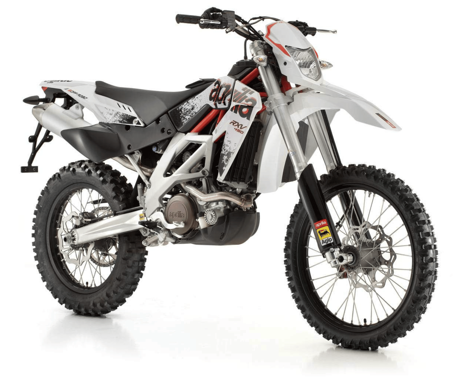

Ekipa z Noale, prezentując swoje modele RXV 450 i 550 (zwane też 4.5 i 5.5) sięgnęła jedynie po dwie konwencjonalne rzeczy – koła w normalnym rozmiarze 18/21 cali i amortyzatory Marzocchi. Reszta natomiast była dość nietuzinkowa jak na taki sprzęt. Przede wszystkim silnik. Nie był to singiel, a widlasta dwójka. Co ważne, Aprilia wcale nie sięgnęła po niego dlatego, że stosowała go w innych motocyklach i był pod ręką. To całkowicie nowa jednostka napędowa – od początku projektowana z myślą o sprzętach supermoto i terenowych. Zadebiutowała zresztą w pokazanej rok wcześniej wersji SXV, czyli Supermoto, która dała Aprilii tytuł MŚ Supermoto S2.
Włosi wymyślili, że ich nowa V2 będzie niewiele większa co single konkurencji, ale dużo bardziej cywilizowana i przede wszystkim mocniejsza. Między cylindrami zrobili więc kąt 77 stopni, co ograniczyło wibracje bez konieczności stosowania wałka wyrównoważającego. Moc natomiast wyszła naturalnie, w końcu jeden gar więcej robi swoje. W efekcie RXV generuje ok. 55 KM w wersji 450 i blisko 60 w 550. To około 10 KM więcej niż konkurencja. Do tego jeszcze wtrysk paliwa, czego konkurencja zazwyczaj nie miała, dużo krótszy skok tłoka i stopień sprężania 12,5:1. To daje sakramencko szybkie wkręcanie się na obroty, wybuchową reakcję na gaz i przyspieszenie wyrywające łokcie i barki. Mówiąc w skrócie wyszedł z tego diabeł, a nie motór. Jak by single tej klasy były za słabe…
Włosi musieli być pewni swego. Tak właśnie powstała Aprilia RXV 450/550
Widlasty i agresywny silnik to nie jedyna fanaberia konstruktorów. Niecodzienna jak na ten segment jest też rama. W przedniej części jest to stalowa kratownica, która w tylnej sekcji oddaje miejsca aluminiowym odlewom. Mało tego, jest to grzbietowa konstrukcja, w której silnik jest elementem nośnym. Od spodu nie chroni go zatem nic poza osłoną silnika. To miało zapewnić lekkość i większą sztywność. A z racji tego, że silnik również miał odpowiadać za sztywność, to jego cylindry są odlewane jako całość z karterami, a nie przykręcane jak zazwyczaj w enduro. Wcześniej stosował to Husaberg i raczej nie przyniosło to niczego dobrego. Pytanie więc, czy Aprilia zrobiła słabe rozeznanie, czy była aż tak pewna swego?
Patrząc na to co im wyszło, to chyba to drugie. RXV pomimo nietypowej konstrukcji, wyszedł zaskakująco konkurencyjny. Po pierwsze był bardzo lekki. Na sucho, z zestawem wyścigowym (prosta elektryka, wydech Akrapovic) te motocykle ważyły 113 kg. To mniej niż japońskie motocykle i podobnie co KTM. Przy tym gabaryty są również jak najbardziej na dobrym poziomie. Jedyne na co można było narzekać w tym względzie, to dość spora szerokość w okolicach główki ramy i zbiornika paliwa. Poza tym ergonomia była zazwyczaj chwalona przez użytkowników. Podobnie zresztą jak zawieszenia Marzocchi i hamulce Nissin, sprawdzone przez innych producentów.
