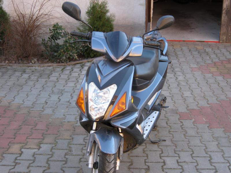

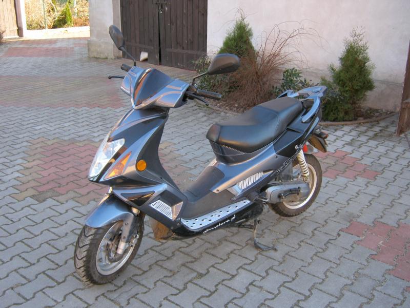

Wygląd: Z zewnątrz nie ma jakiś specjalnych fajerwerków – nieco kanciasta karoseria rodem z francuskich jednośladów. Jednak w połączeniu z kolorystyką (oryginalne malowanie to szaro-czarne akcenty) tworzy całkiem przyjemny dla oka kształt. Plastiki, z których zbudowana jest karoseria są całkiem mocne, nic nie trzeszczy, a całość podczas konserwacji jest łatwa do demontażu. Jedynym mankamentem jest dość nisko osadzona nóżka, na co trzeba uważać szczególnie przy lewoskrętach – nieraz zdarzyło mi się nią zahaczyć o asfalt. Poza tym całkiem ładny wydech.

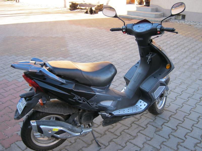

Detale: Może nie ma ich za wiele, ale podkreślają wygląd tego chińczyka. Wloty powietrza, reflektory, kierunkowskazy – całkiem dobrze przemyślane. Na desce rozdzielczej znajdują się z kolei wszystkie niezbędne zegary – prędkościomierz, obrotomierz, miernik ilości paliwa i kontrolka oleju.

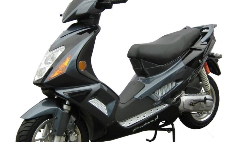

Silnik: 50 ccm w dwusuwie. Całkiem zrywny, choć po przejechaniu 3-4 tys. km zaczyna się męczyć. Wtedy przydaje się zmiana paska napędowego. Poza tym dobrym atutem jest Vmax (75 km/h to całkiem niezły wynik, jeśli wliczając to, że skuter nie traci zbytnio podczas pokonywania ostrzejszych zakrętów lub pagórków). Zasięg obrotów też jest dość spory – 8000-10000 rpm przy prędkości maksymalnej.
Hamowanie: Jedna z głównych zalet tego skutera. Fakt, że z przodu mamy tarczę, a z tyłu bęben, ale to wystarcza, żeby szybko i bezpiecznie wyhamować. Dodatkowo hamulce są dobrze wyważone – na suchym asfalcie niemożliwe jest zablokowanie ich, co akurat w moim przypadku traktowane jest jako atut.

Wydech: Tą część również potraktować jako udaną. Całkiem dobry dźwięk choć z czasem zaczyna troszkę za bardzo hałasować. Jednak to akurat jest częstą wadą u jednośladów, więc tutaj też ją pominę.
