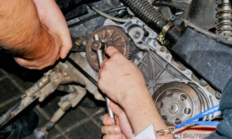

Pasek napędowy to nic innego jak kevlar/tworzywo sztuczne oraz zatopione w nim metalowe cięgna wzmacniające całość i przeciwdziałające rozciąganiu. Na zużycie paska napędowego wpływa przede wszystkim zmniejszenie jego szerokości na skutek tarcia o ruchome elementy skrzyni CVT. Dodatkowo tworzywo stale jest poddawane sporym obciążeniom – siły rozciągania. To właśnie powyższe czynniki wpływają na to, że regularnie, najlepiej podczas każdego przeglądu należy zdjąć obudowę przekładni i zbadać stan paska napędowego. Niepokoić nas muszą spękania, wyraźne rozciągnięcie oraz zbyt mała grubość.

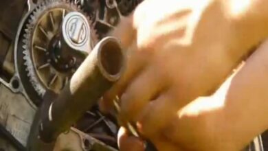

Przerwanie się paska może nie być nawet słyszalne. Da nam do zrozumienia po prostu brak napędu. Mimo pracującego silnika skuter po prostu zatrzyma się. To mało komfortowa sytuacja zmuszająca właściciela do wezwania pomocy drogowej/przyjaciela. Skuter bowiem w tym stanie o własnych siłach nie pojedzie samodzielnie nawet metr. Posiadanie ze sobą zapasu jest zbędne. Aby okręcić sprzęgło potrzebny jest klucz pneumatyczny z wysokim momentem obrotowym.
Powiem tak.Nawet w kościele w każdym dowolnym miejscu jestem w stanie wymienić pasek napędowy i pojechać dalej.
Jeżeli ktoś nie posiada klucza do świecy to niema możliwości jej wymiany.Tak samo jest z paskiem.
Zgadzam się, pod siedzeniem mam najważniejsze klucze + pasek w zapasie i po co niby sprzęgło odkręcać do zmiany paska ????? wariator!!!!! bo rolki się rozchodzą i trzeba je na nowo wsadzić.
