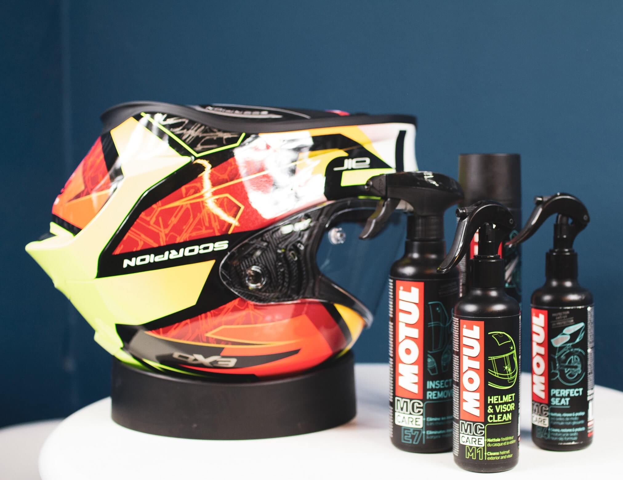

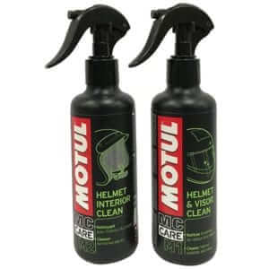

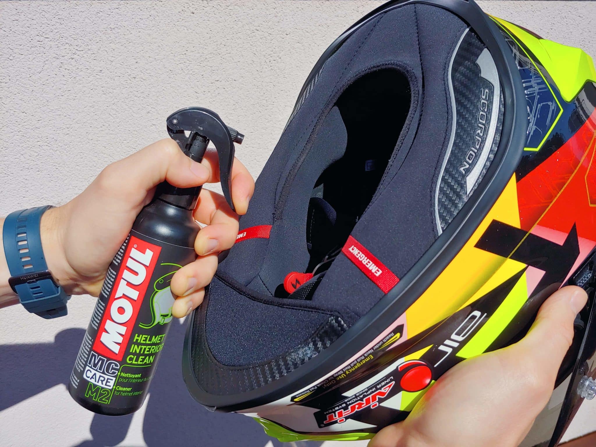

Zacznijmy od demontażu wnętrza. Praktycznie wszystkie kaski motocyklowe mają demontowane poduszki policzków oraz centralkę, lub tzw. czapkę. Oczywiście znajdziecie na rynku kaski, w których centralka lub rzadziej same policzki nie są wypinane, ale jest to raczej margines. W takim przypadku warto użyć specjalnych preparatów do czyszczenia kasków. Z pomocą przychodzi np. firma Motul, która w swojej ofercie ma preparat do czyszczenia wnętrza kasku "Helmet Interior Clean M2". Wystarczy zapsikać wnętrze i zostawić do wyschnięcia - środek zneutralizuje nieprzyjemne zapachy i odświeży wnętrze. Na tym kończymy swoją pracę. Tę czynność warto powtarzać w trakcie sezonu również w kaskach z wypinaną wyściółką. Jest to sprawdzony i szybki sposób na odświeżenie i zneutralizowanie wnętrza.

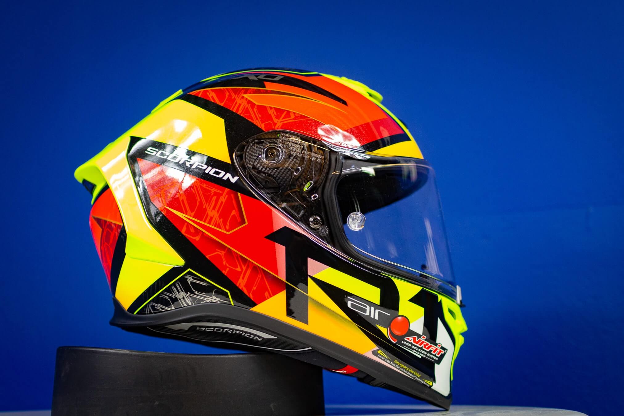

Czyścimy i myjemy kask
Samo czyszczenie jest równie proste co pranie kasku. Należy jednak zapamiętać, że nie wolno używać żadnych kuchennych detergentów, w tym płynów do mycia szyb. Działają one destrukcyjnie na kask i mogą sprawiajć, że wizjer zrobi się mleczny. Najlepszym sposobem na wyczyszczenie zewnętrznej części skorupy jest obłożenie go ręcznikiem papierowym, umieszczenie pod prysznicem, a następnie polanie go letnią wodą. Ręcznik wchłonie część wody, a my mamy kilka/kilkanaście minut przerwy. W tym czasie brudy powinny się odmoczyć i ich usunięcie nie będzie trudne. Następnie bierzemy do ręki specjalny preparat np. Motul M1 Helmet & Visor Clean i aplikujemy go na kask i po raz kolejny czyścimy. pamiętajmy żeby nie szorować mocno szyby, bo po prostu ją porysujemy.
