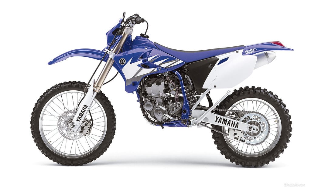

1. Yamaha WR250F/YZ250F – bliźniaczki o dwóch charakterach
Yamaha przetarła szlaki w dziedzinie wyczynowych czterosuwów i od zawsze wiedziała jak robić je dobrze. Dlatego też nie będziemy tu wybierać konkretnego rocznika, bo każda generacja tych motocykli była bardzo dobra w swoich czasach. YZ250F to odmiana do motocrossu, przez niektórych nazywana Full Cross. Co za tym idzie, nada się przede wszystkim do jazdy po torze mx czy Cross Country. W lekkim enduro też się sprawdzi, ale na pewno nie tak jak odmiana WR, czyli typowe enduro. “Wuerka” powstała na bazie YZ250F, a to oznacza bardzo dobre prowadzenie i jedne z lepszych amortyzatorów jak na swoje czasy.
Jest jednak od niej delikatnie cięższa, łagodniejsza i ma miększe zawieszenia. Z reguły są to bardzo wytrzymałe motocykle i wykonane z dobrej jakości. Mają jednak swoje mankamenty, jak np. kickstarter z plasteliny czy potrafiąca generować spore koszty głowica. Zastosowano w niej bowiem 5 zaworów (3 ssące i 2 wydechowe), których wymiana kosztuje więcej niż u konkurencji. Z tego względu w pewnym momencie rynek zalała masa dziadowskich zaworów i sprężyn, które kusiły właścicieli atrakcyjną ceną, co w myśl powiedzenia “biedny płaci dwa razy” kończyło się urwaniem zaworu i kolizją z tłokiem. Warto zatem upewnić się, czy w głowicy oglądanego egzemplarza siedzą sensowne podzespoły lub gdy zajdzie taka potrzeba, sięgnąć po takowe.

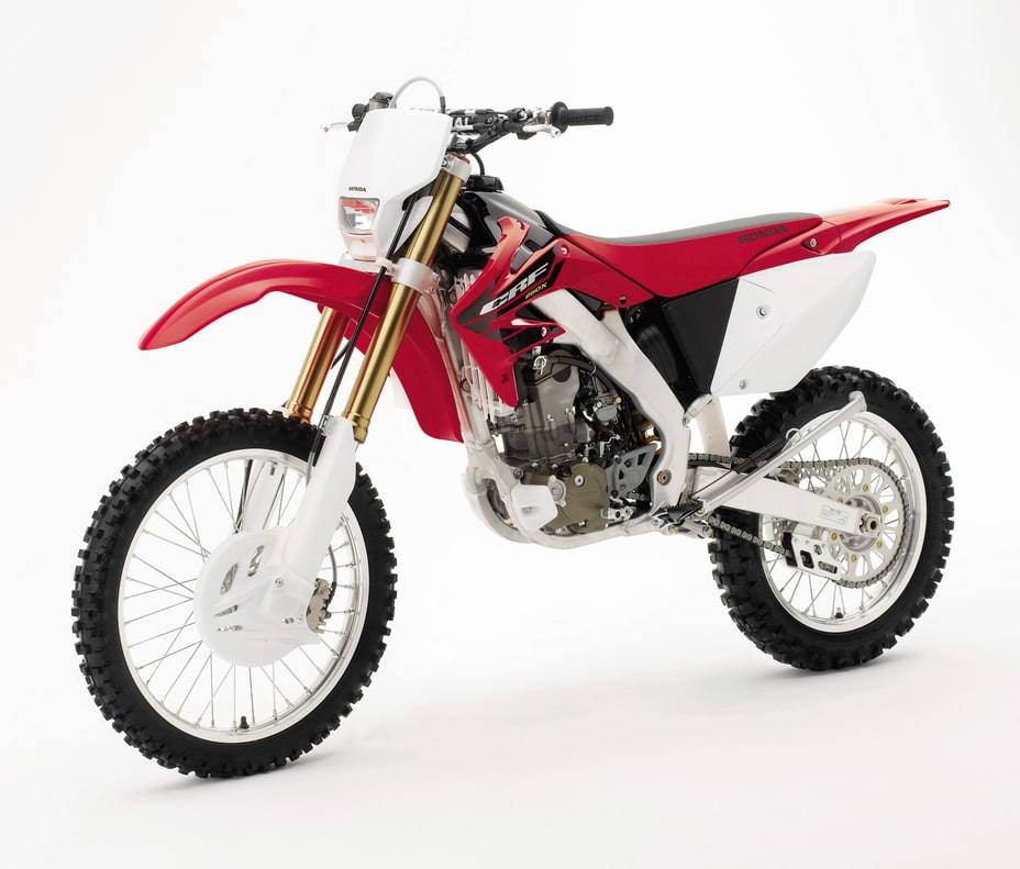

2. Honda CRF 250X – zadbaną bierz w ciemno
Motocykl, który u nas nie zrobił szczególnej furory, a szkoda. Honda stworzyła model X na bazie crossowej CRF250R i zrobiła to w taki sposób, że wyszedł im chyba najbardziej przyjazny amatorom sprzęt, jaki można było sobie wymarzyć. Model X ma dokładnie tę samą ramę, silnik i zawieszenie co R, ale całość jest dużo łagodniej zestrojona. Dzięki temu silnik bardzo płynnie rozwija ok. 30 KM i 25 Nm, czyli przy wadze 115 kg absolutnie wystarczającej, by śmigać w poważnym terenie i dzielnie wdrapywać się na długie podjazdy. Przy tym zawieszenie też jest jak najbardziej sprawne – płynnie wybiera dziury, nie brakuje w nim progresji, a w szybkiej jeździe też się odnajduje.
Jeśli więc nadarzy Ci się sprawna sztuka i szukasz czterosuwowej ćwiartki, to chyba trudno o lepszy wybór w tej kasie. Ceny zaczynają się bowiem już od 10000 zł. Za motocykl z homologacją? Dziś to gratka.
Co ważne, jest to też trwały motocykl i nie ma wiele bolączek. Największą zdecydowanie są standardowe tytanowe zawory, które bardzo szybko się zużywają, co najłatwiej rozpoznać po trudnościach z odpalaniem. Większość użytkowników wymieniała je jednak na stalowe, co jest jedynym słusznym krokiem. Po tym zabiegu sprzęt działa bez problemu. A jeśli po czasie okaże się, że brakuje Ci trochę ciosu w CRF, to podnieść można ją w bardzo łatwy sposób. Najpopularniejszymi przeróbkami są wymiana airboksu, kolektora wydechowego lub wałka rozrządu na te z wersji R.

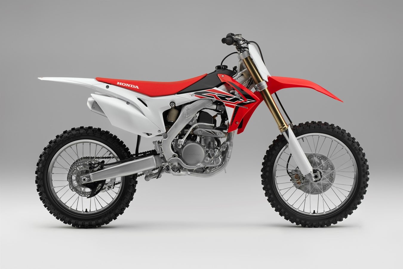

3. Honda CRF 250R – legendarna od zawsze
Kolejna CRF, ale tym razem w pełni crossowa, czyli lżejsza, mocniejsza i z przeznaczeniem bardziej na tory motocrossowe i cross country. Te sprzęty zawsze miały opinie zwartych i żywiołowych, w czym duża zasługa błyskawicznej reakcji na gaz i tego jak ten motocykl zachowuje się na niskich obrotach. Dzięki rozrządowi Unicam z jednym wałkiem rozrządu, na dole ten silnik ma mnóstwo mięsa jak na ćwiarę, na górze natomiast idzie jak przecinak. Przy tym wszystkim jest to bardzo płynnie rozwijana moc, szczególnie w modelach po 2009 roku, kiedy to do CRF zawitał wtrysk. Ze względu na wiek od tej generacji polecam poszukiwania, choć nie znaczy to, że poprzednie modele nie nadają się do niczego.
To nadal dobre motocykle, ale gaźnik w starszych motocyklach może być zaniedbany, a przez to kapryśny, bo jest to Keihin FCR. A FCR to prawdopodobnie najlepszy gaźnik jaki występował, ale jednocześnie najbardziej wrażliwy na zaniedbanie i regulacje. Co ważne, do CRF każdej generacji dostępność części jest świetna, a niezawodność stoi na wysokim poziomie. Tak jak w każdej markowej crossówce, tak i w CRF250R podwozie to najwyższa półka. Aluminiowa rama jest jedną z węższych i sztywniejszych w swojej klasie, zawieszenie natomiast pośród konkurencji plasuje się mniej więcej w środku stawki. Na początek jednak jest to aż nadto względem umiejętności amatora.

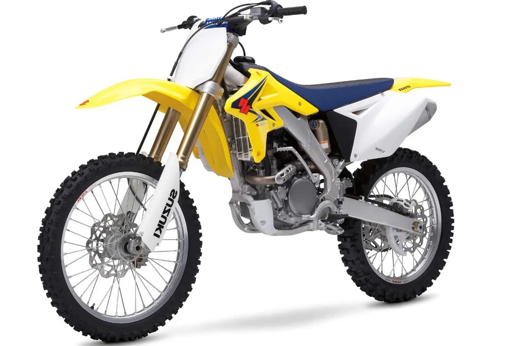

5. Suzuki RM-Z 250 – solidnie i bez fajerwerków
Z Suzuki sprawa jest prosta – kawał solidnego sprzętu, który w żadnej dziedzinie nie bryluje, ale też w żadnej nie jest słaby. Jedynym odstępstwem od reguły są modele do 2006 roku tworzone wespół z Kawasaki. Po tym roczniku śmiało można rozglądać się za “eremzetą”. Co prawda nie jest tak zwinna jak Kawasaki i Honda ani stabilna jak Yamaha, ale jest bardzo przyjazna i łatwa w prowadzeniu, a przy okazji solidna.
Niezawodność Suzuki jest jedna z najwyższych w klasie, a przy tym ceny są dość atrakcyjne. Na pewno ułatwieniem będzie fakt, że Japończycy nie wprowadzali wielu poważnych zmian co 2-3 lata jak konkurenci, a co za tym idzie, jest trochę łatwiej znaleźć części. Jest to o tyle komfortowa sytuacja, że z całej japońskiej czwórki, do Suzuki RMZ250 jest odrobinę mniejsza dostępność zamienników.

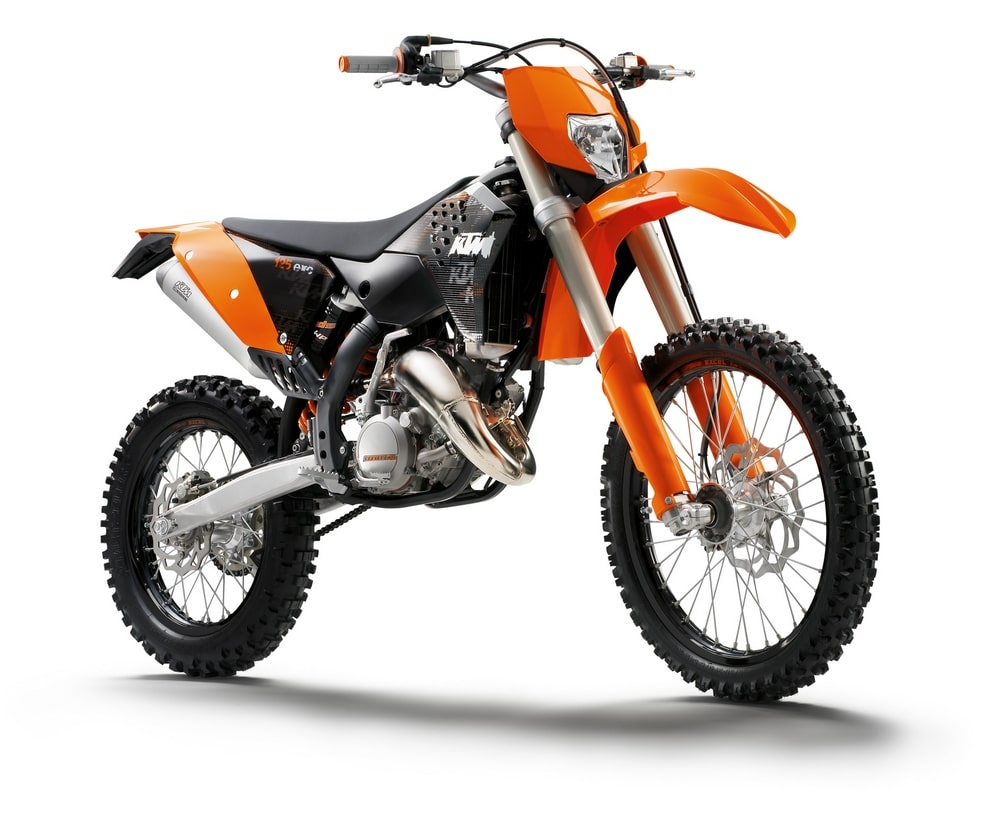

6. KTM SX/EXC 125/144/150/200 – mistrzowie dwupaków
No nareszcie dwusuwy. Mówi się, że nic nie uczy jazdy jak 125 w dwupaku. I to jest prawda. Jeśli rzeczywiście chcesz się nauczyć sportowej jazdy w terenie to seta lub jej rozwiercone warianty są do tego fenomenalne. Uczą trzymać gaz, dobierać przełożenia i dbać o prędkość, a przy tym nie są na tyle mocne, by ich nie ogarnąć. No i przede wszystkim, dają piekielnie dużo radości z jazdy. Lekkość roweru połączona z wysokoobrotową i wybuchową charakterystyką silnika, sprawiają, że przy nich każda czterosuwowa ćwiartka wydaje się być ociężała. A jeśli mowa o małych dwusuwach, to bez dwóch zdań najlepszym wyborem na początek jest coś z austriackiej stajni – sx jeśli szukasz crossa i EXC gdy szukasz enduro. Po pierwsze nikt nie ma tak ogarniętych dwusuwów jak KTM, a po drugie prowadzenie.
Stalowa i wąska rama jeszcze potęgują lekkość, przez co naprawdę łatwo wczuć się w te motocykle. Szczególnie jeśli mowa o modelach po 2007 roku. Co prawda wcześniejsze konstrukcje też są udane, ale od 2008 roku wskoczyły na zupełnie nowy, wyższy poziom. Pod względem niezawodności jest to również doskonały sprzęt. Te silniki produkowano przez 16 lat z drobnymi zmianami i przez ten czas nie wykazały żadnej poważnej bolączki. Do tego części do tych motocykli wciąż są dostępne bez problemu. Decydując się na dwusuwa warto jednak pamiętać, że bieżące wydatki będą większe niż w przypadku czterosuwa. Dwutakt po pierwsze więcej pali, a po drugie wymaga dwa razy częstszych remontów, choć tańszych niż w 4T. Finalnie koszty wychodzą podobne, ale rozkładają się inaczej.

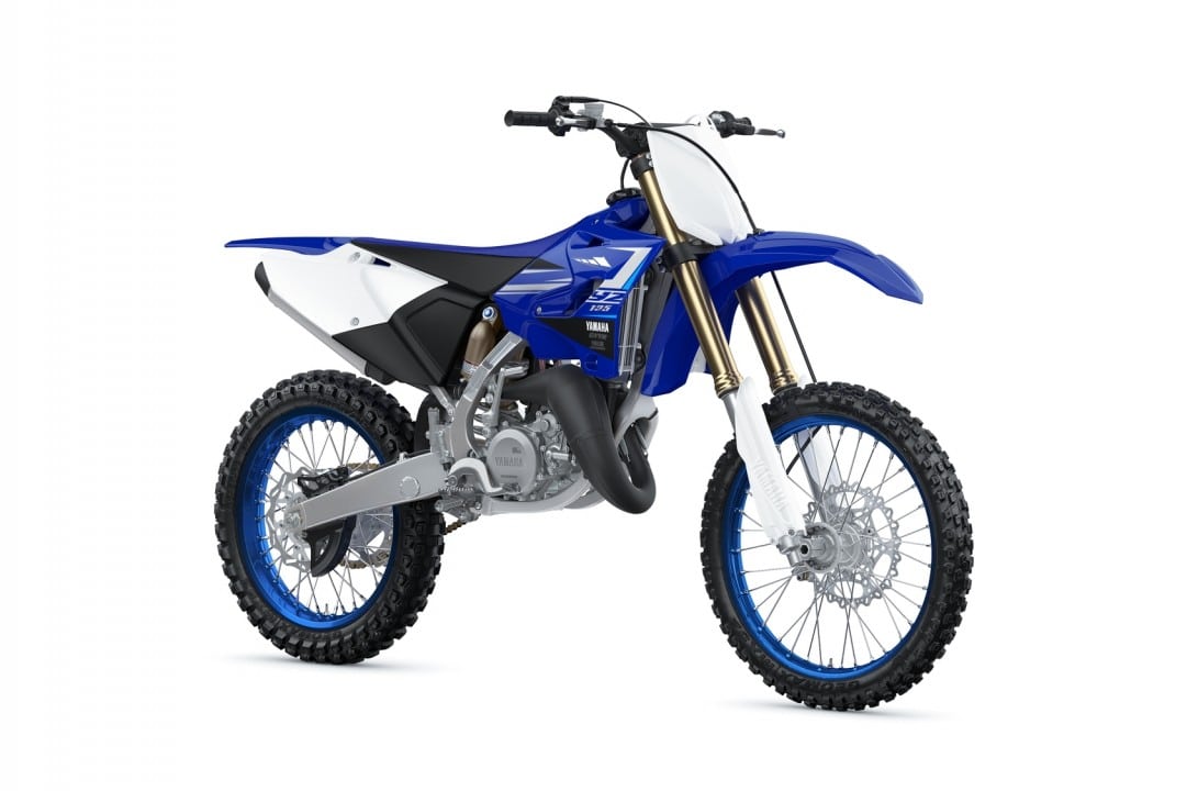

7. Yamaha YZ125 – a imię jej wyczyn
To będzie jedyna japońska 125-tka, którą tu polecę. Dlaczego? Dlatego, że reszta japońskich setek jest już tak długo nieprodukowana, że niewprawionym w crossowy świat może być ciężko znaleźć do nich części. YZ 125 to natomiast konstrukcja sprawdzona i tłuczona tak długo, że części do niej dostępne są wszędzie. To zresztą najdłużej produkowany motocykl crossowy wszechczasów – aż od 1974. Ale to nie jest glówny atut “YZ”. Głównym atutem jest to, jak szerokie możliwości daje. Początkującym wybacza sporo i pozwala nauczyć się naprawdę sprawnie jeździć. Wprawionym natomiast daje bardzo duże pole do popisu. Jest to bowiem konstrukcja przemyślana pod każdym kątem.
 Silnik jak na 125 jest bardzo mocny w średnim zakresie obrotów więc wybacza niedociągnięcia, podwozie zapewnia piekielna stabilność, nawet większą niż w KTM, natomiast lekkość prowadzenia daje bardzo dużą kontrolę nad motocyklem. Genialny motocykl jeśli myślisz o czymś więcej niż tylko rekreacyjne przejażdżki po polnych drogach. Zresztą, do użytku innego niż torowy raczej nie ma większego sensu kupować takiego motocykla. A jeśli już kupować masz zamiar, to warto zastanowić się nad rocznikami od 2015. Yamaha obdarzyła małą YZ zawieszeniem Kayaba AOS, które zasługuje na miano najlepszego seryjnego zestawu.
