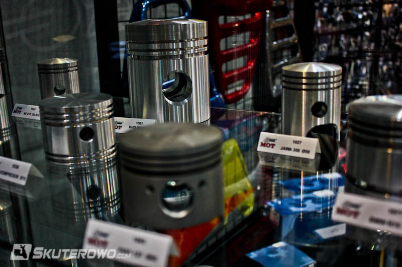

Oczywiście tego typu modyfikacje robi się w motorowerze pozbawionym wszelkich blokad prędkości. W przypadku silników 4T najprostszą metodą na polepszenie osiągów, czyli zwiększenie momentu obrotowego oraz mocy jest zmiana cylindra i tłoka na większy. Wówczas uzyskujemy większą pojemność skokowa silnika. W zależności od tego, o ile podwyższamy litraż naszego silnika może zajść konieczność wymiany głowicy silnika i gaźnika. Również warto zmienić układ wydechowy na mający większą przepustowość spalin. W zasadzie starą głowice pozostawiamy przy podwyższeniu pojemności skokowej do około 70 ccm, potem dochodzi cała reszta wymieniona powyżej.
Dokonując tych zmian można pokusić się na wymianę wałka rozrządy na bardziej sportowy, czyli o wyższych krzywkach i bardziej „ostrych” czasach rozrządu. Natomiast zbytnie podwyższanie stopnia sprężania nie ma sensu, gdyż chociaż wówczas silnik ma jeszcze większa moc, to jednak jego użytkowość w zakresie niższych obrotów zanika. Po prostu aby w miarę dynamicznie poruszać się trzeba wówczas utrzymywać silnik w zakresie górnych obrotów. Przed montażem warto spojrzeć w kanał ssący, wydechowy oraz połączenie z gaźnikiem oraz rurą wydechową. W przypadku jakichkolwiek niezgodności połączeń należy je wyrównać poprzez szlifowanie diaksem lub pilnikiem. Diabeł tkwi w szczegółach, a w tym przypadku wszelkie niezgodności połączeń powodują duży spadek możliwości naszego silniczka. W przypadku 2T sytuacja jest trochę inna. Suw pracy mamy w nim co 360 stopni obrotu wału, a nie jak w czterosuwie co 720, wiec teoretycznie jego osiągi powinny być przy podobnych parametrach dwukrotnie wyższe. W praktyce są o 50-75% wyższe. Fazami rozrządu w 2T rządzi tłok silnika, ale nie do końca.
Dopływem mieszanki paliwowo-powietrznej z gaźnika steruje obecnie popularny zawór membranowy. Może być zamocowany do kanału ssącego w cylindrze lub bezpośrednio do karteru. W strych motorowerach, czyli w Simsonie, Jawce 23P/20, Rometach z Bydgoszczy ssaniem sterował płaszcz tłoka. W cylindrze z tuleją stalową lub żeliwną można własnoręcznie dokonać wielu zmian w kanałach i oknach wydechowych, przepłukujących i ssącym. Jednak aby uzyskać zamierzony efekt „dłubania” należy mieć duże doświadczenie i wiedzę, więc warto pójść na łatwiznę i kupić gotowy zestaw podnoszący moc silnika. Podkreślam zestaw, gdyż kupno osobno cylindra, bo podają, że daje dużą moc, układu wydechowego, bo tez podwyższa osiągi i gaźnika bo jest dobry rzadko kończy się sukcesem. Silnik dwusuwowy jest bardziej wrażliwy na wszelkie niedoskonałości współpracujących ze sobą układów: gaźnik-cylinder-wydech, niż silnik 4T.
