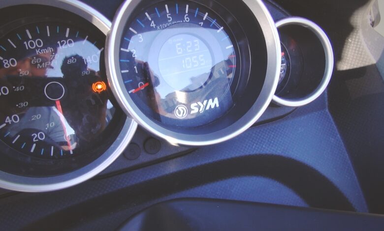

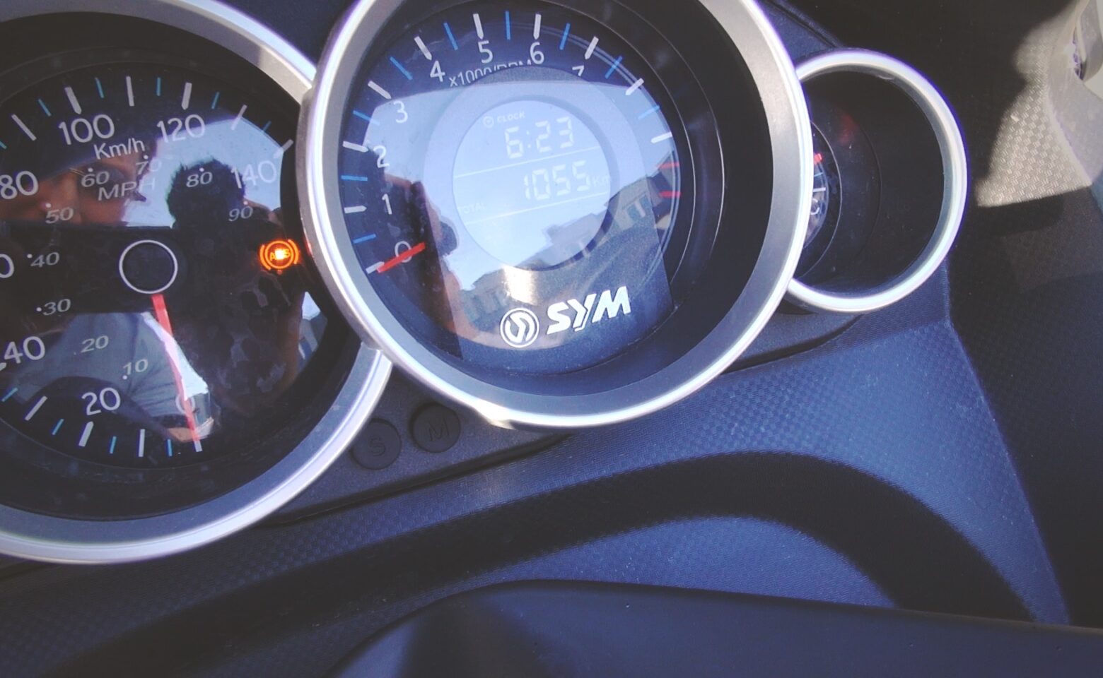

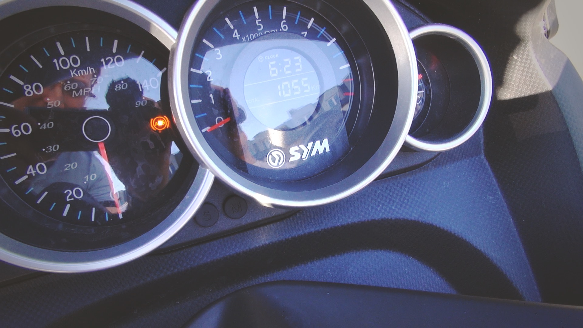

Moda na bycie eko wkracza do świata jednośladów. Pamiętacie nową Hondę PCX 125, którą pokazywaliśmy przed rokiem? To był pierwszy skuter wyposażony w system start & stop. Dziś trafia do nas kolejna maszyna z tą opcją – SYM GTS/JOYMAX 125i, którego właśnie zaczęliśmy testować.
Na wieść o opcji start & stop wyciągnęliśmy kamerę, aby pokazać Wam jak w skrócie działa ta opcja. Co prawda w SYM GTS/JOYMAX 125i nie dzieje się to tak niezauważalnie jak w PCX, jednak również możemy zrobić wrażenie stojąc na światłach.
Musicie jednak pamiętać, że działanie funkcji jest uzależnione od dwóch warunków. Silnik skutera musi osiągnąć temperaturę roboczą, a poziom naładowania akumulatora nie może budzić wątpliwości.
Czy system start & stop pomaga oszczędzać paliwo? Pewnie tak, pytanie jednak ile? Wątpliwości budzi fakt i tak bardzo skromnej konsumpcji benzyny tak niewielkiego silnika.
