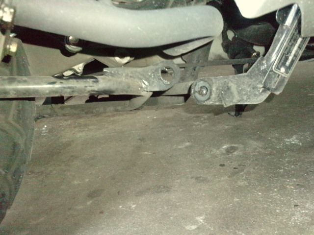

Mocowanie stopki, które uległo samoistnemu rozkręceniu

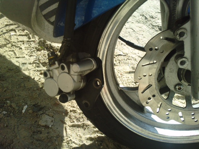

2. Przedni hamulec. Po przejechaniu ponad 500 km rozsypał się przedni hamulec tarczowy. Sprawa bardzo dziwna, ale prawdziwa. Serwis miał i pewnie ma problem z ustaleniem co się mogło stać.
3. Stopka centralna. Podczas jazdy dziwnym trafem odkręciła się śruba mocująca stopkę główną i cudownie podczas jazdy znikła. Domowym sposobem zostało to naprawione – wkręcono nową śrubę.
Zerwanie układu hamulcowego

Muszę także napisać o reakcji/szybkości firmy Inca w kwestii dostawy części do serwisu….. Około miesiąca czekałem na przedni hamulec. Przytoczę słowa przedstawiciela marki wyartykułowane do  serwisanta interweniującego w mojej sprawie: “Co mam zrobić? Jeszcze kontener z częściami z Chin nie przypłynął…”

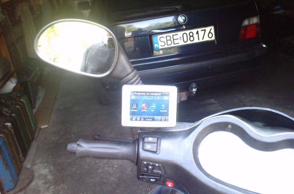

Modyfikacje. Ktoś gdzieś napisał – GPS w skuterze? Niemożliwe! Ten kto to napisał nie zajrzał w ten temat: GPS w skuterze. Taki zabieg można dokonać tanio i bez większych ingerencji w pojazd.
