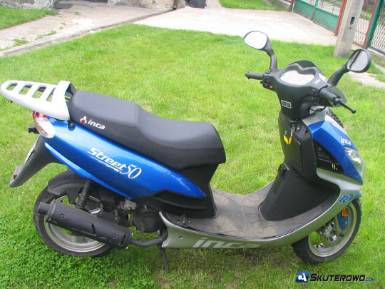

Dziś ponownie w Skuterowo.com INCA STREET 50 2T, tym razem po przejechaniu ponad 300 km. Skuter przez te czas był użytkowany w warunkach miejskich Górnośląskiego Okręgu Przemysłowego. Jest to maszyna made in China, aczkolwiek miło mnie zaskoczyła.
INCA STREET to z pozoru duży i wolny skuter

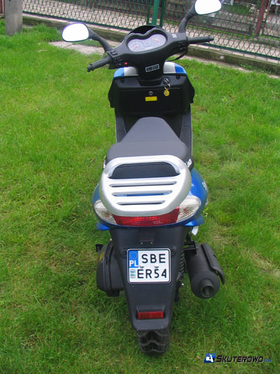

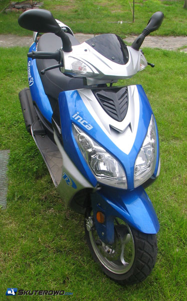

Wygląd. Street 50 jak widać ma wygląd dużego, ciężkiego i wolnego skutera. W tym momencie odnoszę się tylko do wyglądu wizualnego. Na pierwszy rzut oka - Street 50 posiada wszystko co powinien skuter posiadać. Od przodu atakuje nas drapieżny, ale dostojny wygląd. Ładnie wbudowane dwa rzędy lamp - bardzo duże zaskoczenie, że w skuterze można mieć tak dobrze oświetloną drogę - duży plus za oświetlenie. Oczywiście można także mrugnąć "długimi" jak i włączyć awaryjne. W kierownicy są wbudowane kierunkowskazy - dobry pomysł podczas nocnej jazdy, widać, co miga. W przemyślany sposób zostały rozłożone zegary na desce, bez bajerów. Jak dla mnie to brakuje tylko obrotomierza i kontrolki ładowania akumulatora. Pod kierownicą mamy wbudowany schowek. Dużo w nim nie zmieścimy, ale zawsze coś. Ten mini bagażnik jest zamykany na kluczyk. Wadą wizualną są odstające rogi schowka. Skuter posiada praktyczny haczyk do powieszenia zakupów czy plecaka między nogami. Plusem jest wygodna i duża kanapa. Na takiej można podróżować we dwie osoby nie czując drogi w lędźwiach. Bagażnik pod siedziskiem - widzimy dużą kanapę - myślimy że będzie pojemny. Niestety, ale nie potrafiłem go zamknąć po włożeniu kasku typu jet - następny minus. Na pochwałę zasługuje fakt wyposażenia pojazdu zarówno w stopkę centralną, jak i boczną. Skuter uruchamiać możemy nie tylko za pomocą elektronicznego startera, ale też klasycznym, nożnym rozrusznikiem - uwierzcie, ale kopniak czasami się przydaje. Uroku dodają duże 13 calowe koła, które naprawdę oddają komfort jazdy po naszych miastach... Zresztą zobaczcie sami:

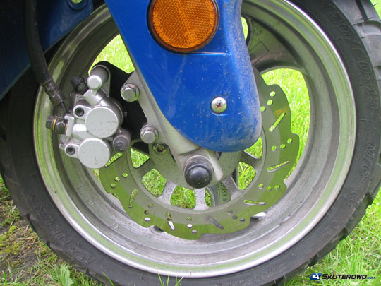

Hamulce. Nabijając 300 km i mając jedną poważną sytuację z awaryjnym hamowaniem - jestem pod wrażeniem tego układu. Naprawdę, ale wyciągnęła mnie z poważnych tarapatów podczas deszczu. Tak jak światła, hamulce zasługują na poważanie. Na przednim kole mamy tarczę, na tyle bęben.
