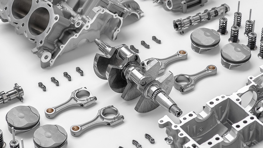

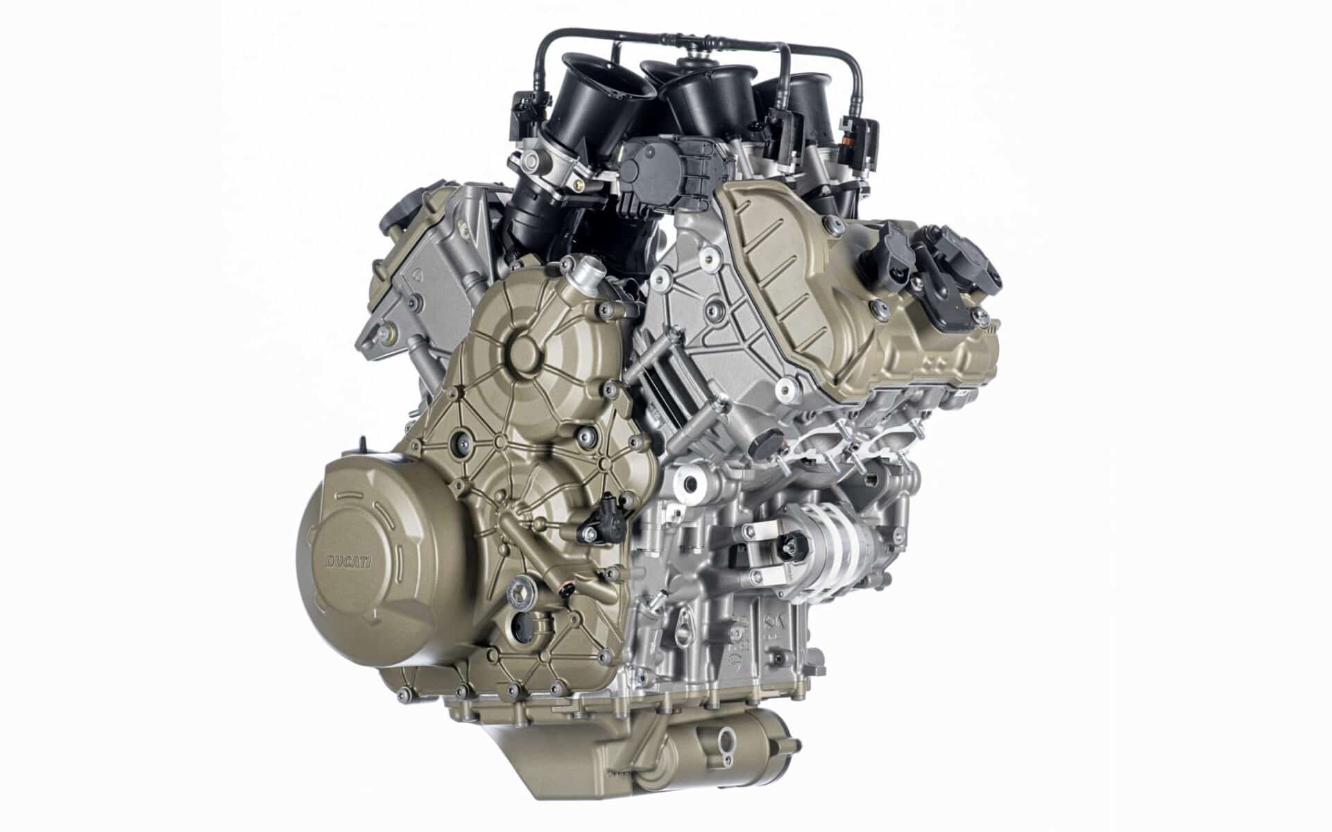

Oto nowy V4 Granturismo. Silnik, który tylko powierzchownie przypomina V4-ki montowane w najnowszym Ducati Panigale i Streetfighter. W rzeczywistości to prawie zupełnie nowa konstrukcja, która skrywa pewną tajemnicę. Jaką? Dowiecie się w tym artykule.
Według włoskich konstruktorów nowy silnik nazwany V4 Granturismo miał być maksymalnie kompaktowy i wysokowydajny. Z solidnym momentem obrotowym i zaprojektowany, aby zaspokoić potrzeby entuzjastów przygód, bez rezygnacji z emocji związanych z bardziej sportowym duchem, jaki towarzyszy Multistradzie od momentu premiery modelu 1200. Trzeba przyznać, że generowane z 1158 cm³ pojemności parametry nie pozwolą się nudzić. Moc maksymalna na pułapie tłustych 170 koników i maksymalny moment obrotowy 125 Nm przy 8750 obr./min, zapowiadają znacznie więcej niż dynamiczne przyspieszenia. Silnik do tego ma w stosunku do V2 z modelu 1260 zyskać na gładkości pracy, a także płynności i dawać natychmiastową reakcję na ruch manetką gazu.

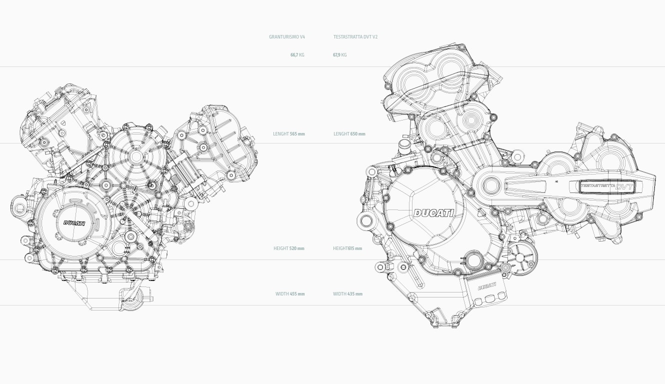

V4 Granturismo to coś zdecydowanie więcej niż ugrzeczniona wersja 4-cylindrowego silnika Desmosedici Stradale. Wydawało się, że Ducati może pójśc tym tropem, jednak tak naprawdę to niemalże zupełnie nowa konstrukcja. Została zaprojektowana i opracowana tak, aby zapewnić najwyższą łatwość użytkowania i wysoką wszechstronność. Multistrada 1200 oraz 1260 znane są z wręcz brutalnego sposobu oddawania mocy. W przypadku nowej V4-ki należy się spodziewać zmiany charakteru tego ultra-uniwersalnego motocykla. Zmiana paradygmatu, jak nazywają tę rewolcję Włosi, ma pozwolić nowemu V4 Granturismo przesunąć dawne granice zwartości i lekkości. Nowy silnik jest waży 66,7 kg i jest tym samym lżejszy od V2 1260 o 1,2 kg. To jednak nie koniec, bo mniejsze skoki tłoków w cylindrach pozwoliły na obniżenie wysokości silnika o całe 9,5 cm. Długość natomiast zmalała o 8,5 cm. To przepaść w kwestii nowych możliwości względem dopracowania geometrii konstrukcji całego motocykla, obniżenia wysokości kanapy, czy uzyskania większego prześwitu. Silnik V4 jest przy tym o 2 cm szerszy od V2. Ten parametr z wszystkich powyższych zdaje się mniej istotny bo V4 to nadal wąska przecież w stosunku do innych znanych układów konstrukcja.

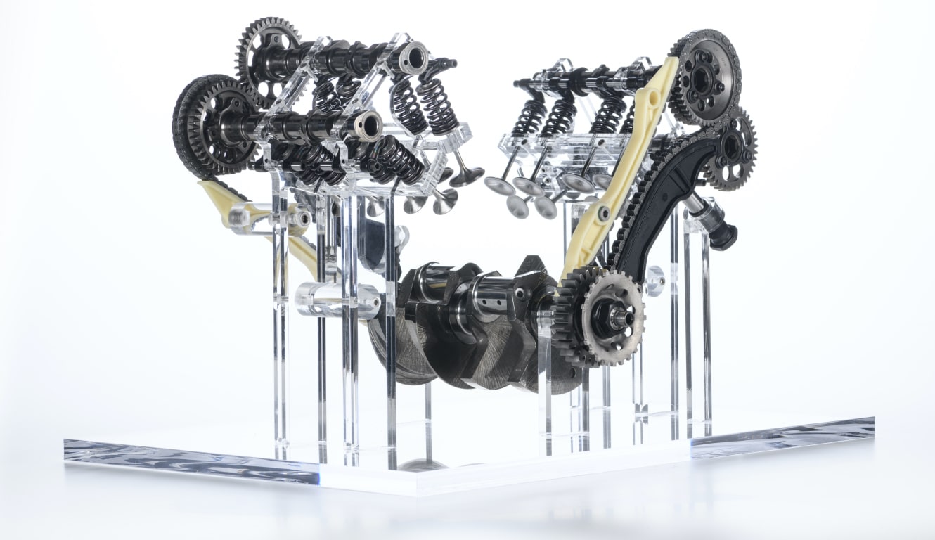

Obejrzeliście powyższe wideo? Jak zwykle urzeka klimat zakładu zegarmistrzowskiego przy składaniu włoskich silników. A ilu z was zaniepokoił jeden drobny szczegół, który jeszcze nie dawno nie mógł miec miejsca w silniku z miejscowości Borgio Panigale? Yyy… Zaraz, zaraz, czy ja tam widziałem sprężyny?? Jeśli komuś zapaliła się w tym momencie czerwona lampka, to już spieszymy donieść, że nowy silnik V4 Granturismo został wyposażony w rozrząd oparty o klasyczne sprężyny. Dlaczego? Takie rozwiązanie jest krótko mówiąc tańsze w produkcji i lżejsze i podobno pozwoliło na ustalenie interwałów między inspekcjami luzów zaworowych na poziomie 60 tys. km. Co by nie mówić o zaletach rozrządu sterowanego w układzie desmodromicznym, to trzeba też przyznać, że klasyczne sprężyny sprawdzają się jak do tej pory w motocyklach użytkowych nienagannie. Mówi się też, że tańsze (choć nie na pewno) jest także serwisowanie motocykli z klasycznym łańcuchowym napędem wałków i być może jest to jakiś ukłon w stronę osób liczących koszty eksploatacji. Zmiana oleju ma odbywać się co 15 tys. km, lub co dwa lata. Nowe silniki z nowym dla Cusati rozrządem miały zostac poddane surowym testom wytrzymałości zarówno w laboratoriach, jak i podczas trwających na dystansie ponad 120 tys. km drogowych testach.
