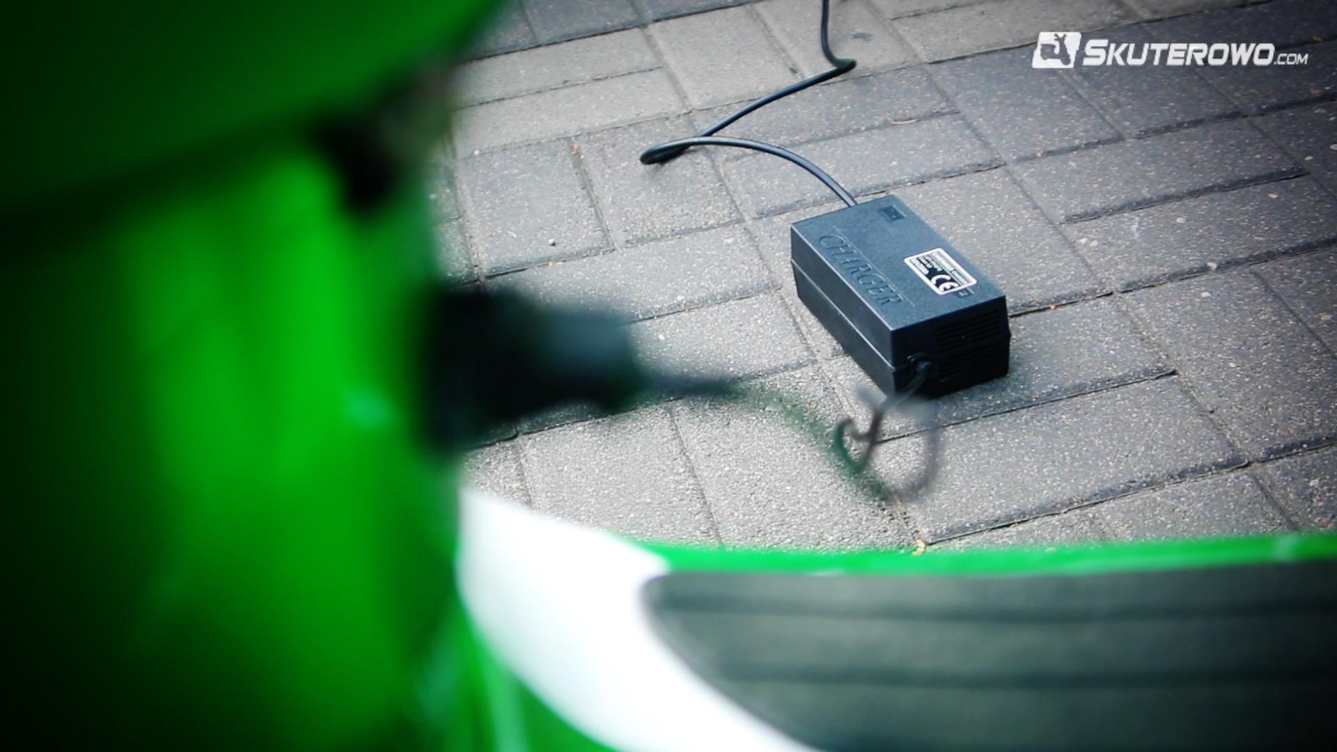

Bez względu na osiągi sprzętu musicie wiedzieć, że Zipp zapewnia naprawdę sporo radochy z jazdy. Patrzenie na reakcję ludzi – bezcenne. Każdy jest zaskoczony na widok czegoś co jedzie nie wydając absolutnie żadnych dźwięków. Pełen akumulator pozwala na przejechanie około 50-60 km, a jego ładowanie „pod korek” zajmuje 6 godzin. W zestawie dostajemy taki oto kabel wraz z zasilaczem, który podłączamy do zwykłego gniazdka 230 V.
