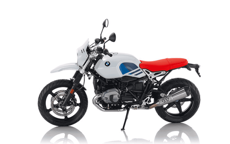

To motocykl, który z pewnością będzie cieszyć oko właściciela oraz gapiów. Piękny motocykl o sporej mocy pod siodłem - 110 KM. Design nineT Urban G/S to połączenie klasyki z nowoczesnymi akcentami i zamontowanymi innowacyjnymi technologiami, które wpływają na komfort i bezpieczeństwo podróżowania.
Model od BMW spełnie wszelkie aktualne normy emocji spalin Euro4, posiada silnik o pojemności 1170 cm3. W standardowym wyposażeniu tego motocykla znalazł się układ ABS, a także układ kontroli stabilności ASC. Wyprostowana pozycja za kierownicą wpływa na jakość prowadzenia nineT Urban.

Generator endorfin. Na dodatek silnie uzależnia. W mieście spala jakieś 7.5l/100km, co przy pojemności baku 17l (po spaleniu 14 litrów dowiesz się, że masz szukać stacji) nie czyni z niego długodystabsowca. Poza tym jadąc cały pęd powietrza bierzesz na klatę – miej to na uwadze planując dłuższy wyjazd.
