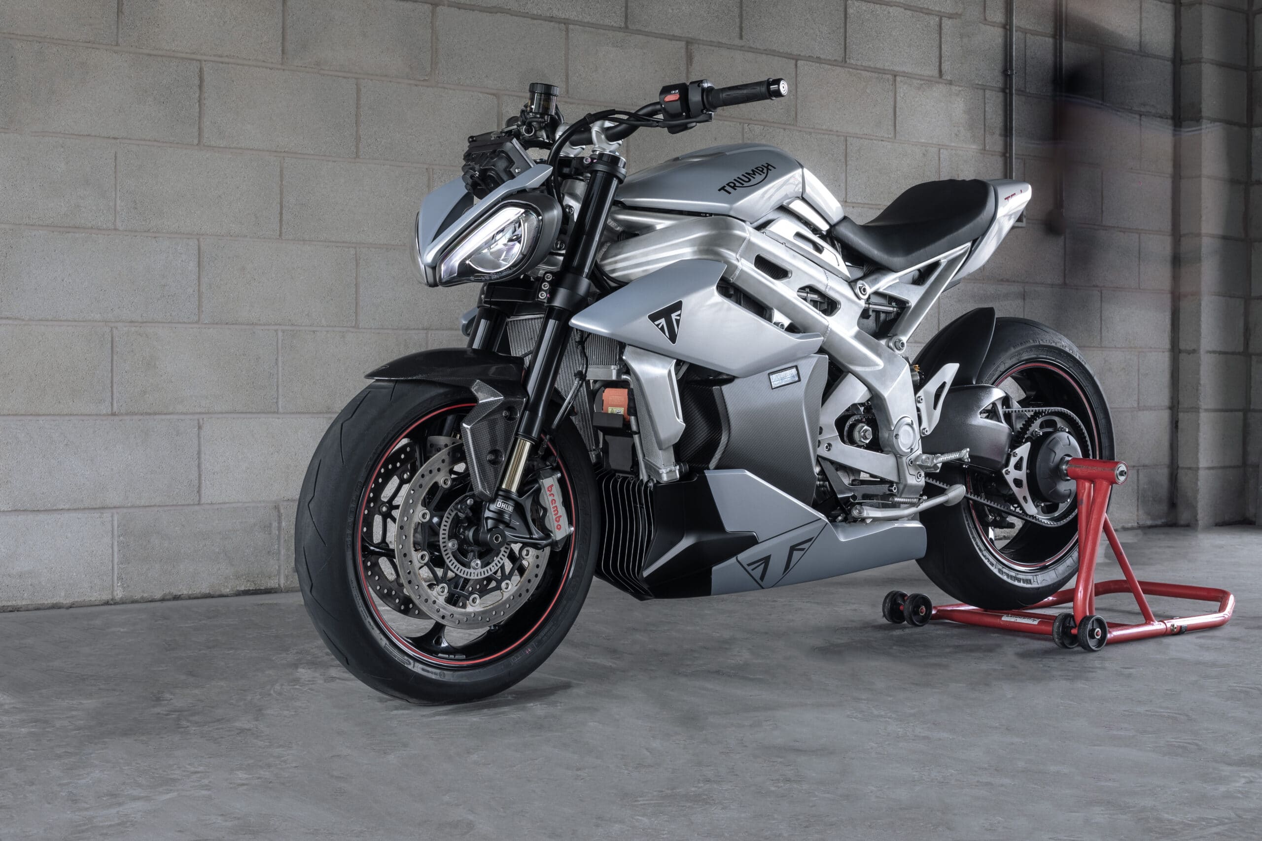

Motocykl wygładem nawiązuje do modelu Speed Triple i zdaje się być jego elektrycznym odpowiednikiem. Ergonomia, geometria i rozkład masy także odpowiadają spalinowej wersji Speed Triple’a. Triumph chwali się, że ekscytujące wrażenia z jazdy i intuicyjne prowadzenie, z jakiego znane są motocykle Triumpha, udało się połączyć z charakterystyką dostarczania mocy równorzędną z modelem Speed Triple 1200 RS. Styl i prezencja sprawia, że TE-1 nie da się pomylić z motocyklem żadnej innej marki. 100% Triumpha, z charakterystycznym designem wpisanym w DNA brytyjskiego producenta motocykli.

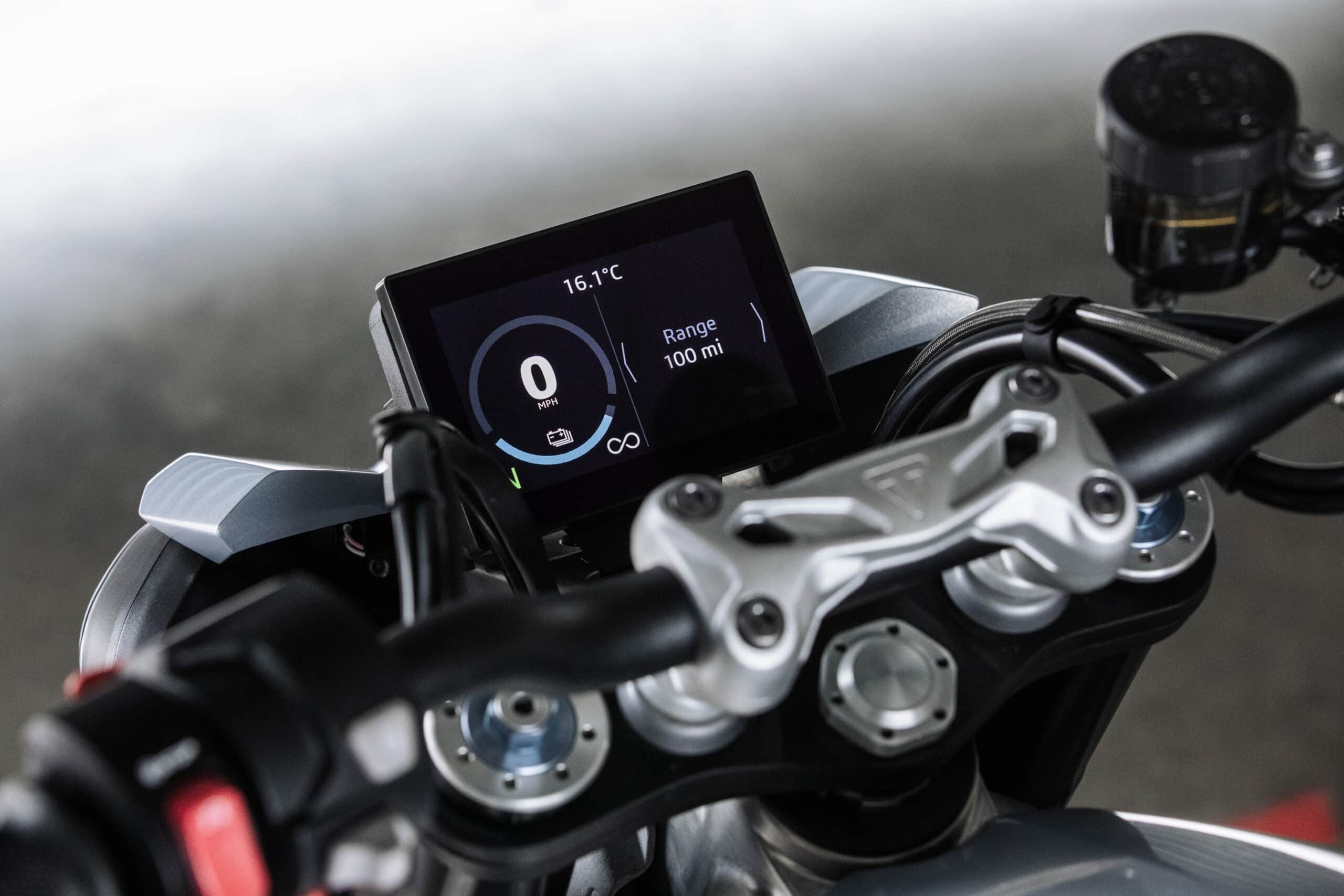

Wiodący w kategorii zasięg 161 km
Przekraczając rzeczywisty potencjał dostępnych obecnie porównywalnych motocykli elektrycznych, prototyp Triumph TE-1 osiągnął wszystkie zakładane cele i prognozy projektu w odniesieniu do pojemności energetycznej akumulatora opracowanego w ramach projektu Williams TE-1, z niesamowitym zasięgiem 161 km na oficjalnych testach.

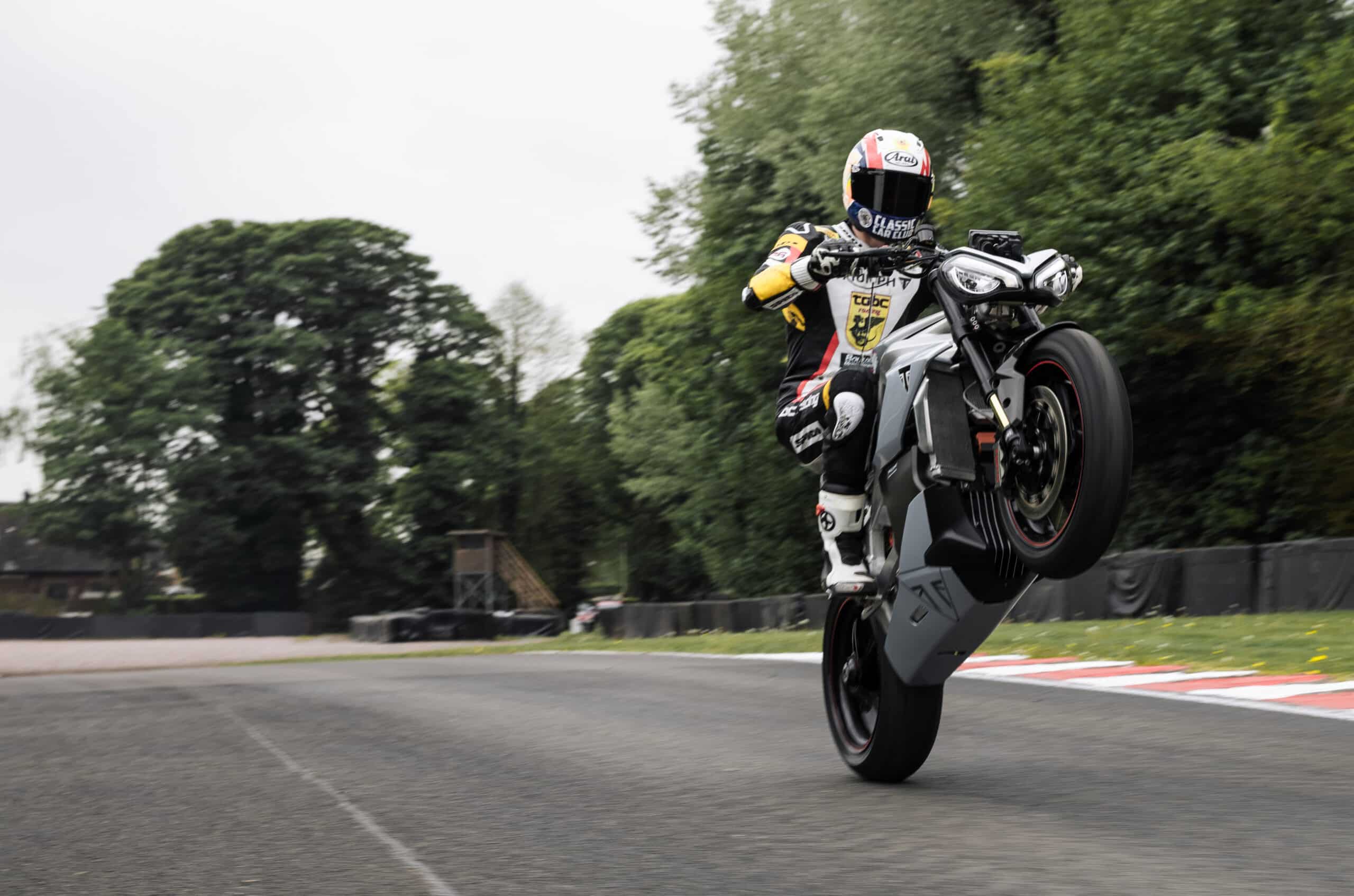

TE-1 osiągnął również niesamowity wynik oficjalnego testu przyspieszenia, wynoszący
3,6 sekundy od 0 do 60 mil na godzinę i 6,2 sekundy od 0 do 100 mil na godzinę.
Dzięki dalszym udoskonaleniom elektroniki, w tym systemowi kontroli trakcji i systemowi kontroli unoszenia przedniego koła, zespół odpowiedzialny za realizację projektu TE-1 przewiduje, że osiągi tego motocykla można jeszcze poprawić, wykorzystując pełny potencjał momentu obrotowego, aby umożliwić jeszcze lepsze przyspieszanie przy ruszaniu z miejsca.

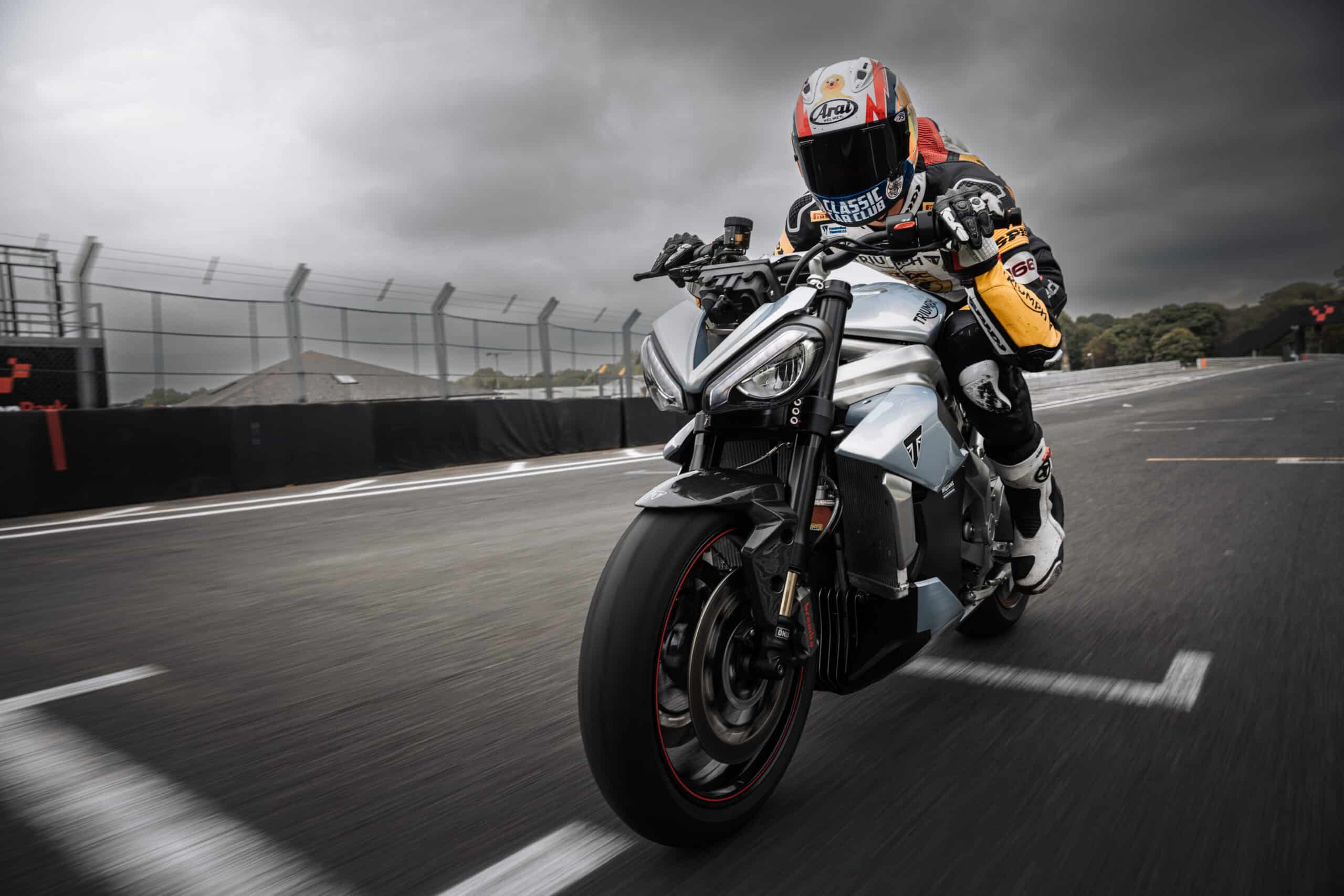

Mistrz wyścigu Daytona 200, Brandon Paasch, brał udział w końcowej fazie testów, zarówno w ocenie osiągów silnika, jak i przy końcowej konfiguracji prototypu w czasie jazd na torze.
„Reakcja przepustnicy w TE-1 jest dosyć niewiarygodna, ma niezłego kopa, a kiedy po raz pierwszy dotkniesz przepustnicy, to otrzymujesz natychmiastowo moc, co oczywiście uwielbiam jako motocyklista – uwielbiam, gdy jest świetny moment obrotowy w całym zakresie, więc dla mnie było to naprawdę wspaniałe doświadczenie” – powiedział Brandon. „Musiałem nauczyć się ogarniać ten sprzęt, gdyż od zera do maksymalnie odkręconej manetki ciągnie jak szalony, jest niewiarygodnie szybki”.

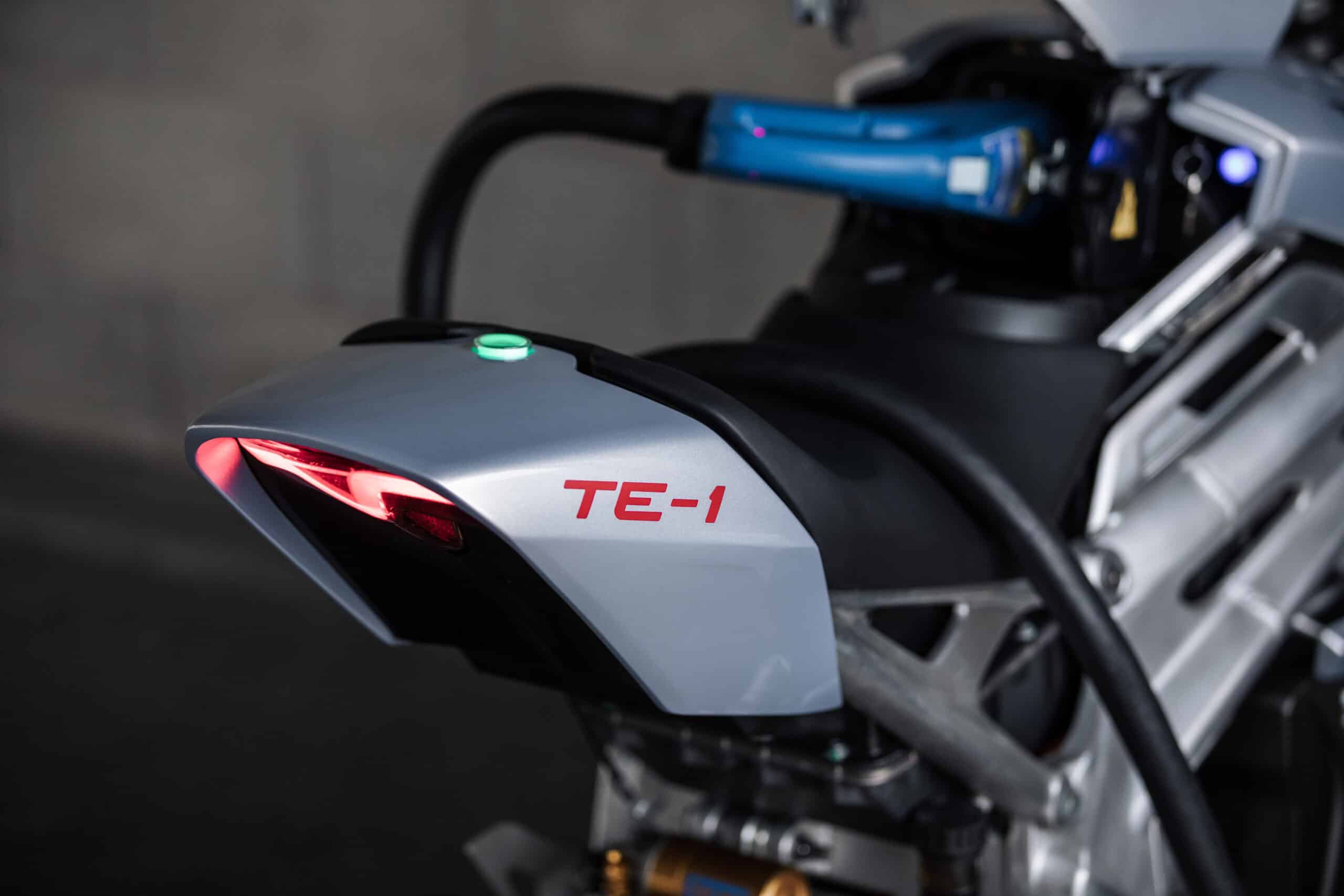

Rewolucyjny 20-minutowy czas ładowania
Postępy w technologiach akumulatorów i ładowania, które zostały opracowane w ramach projektu Triumph TE-1, we współpracy z Williams Advanced Engineering (WAE), zaowocowały rewolucyjnym 20-minutowym czasem ładowania (od 0 do 80%),
z powodzeniem realizując ambitne cele wyznaczone przez rządową agencję Innovate UK, która wspiera finansowanie badań i rozwoju przedsiębiorstw oraz rozwój brytyjskiego biznesu.

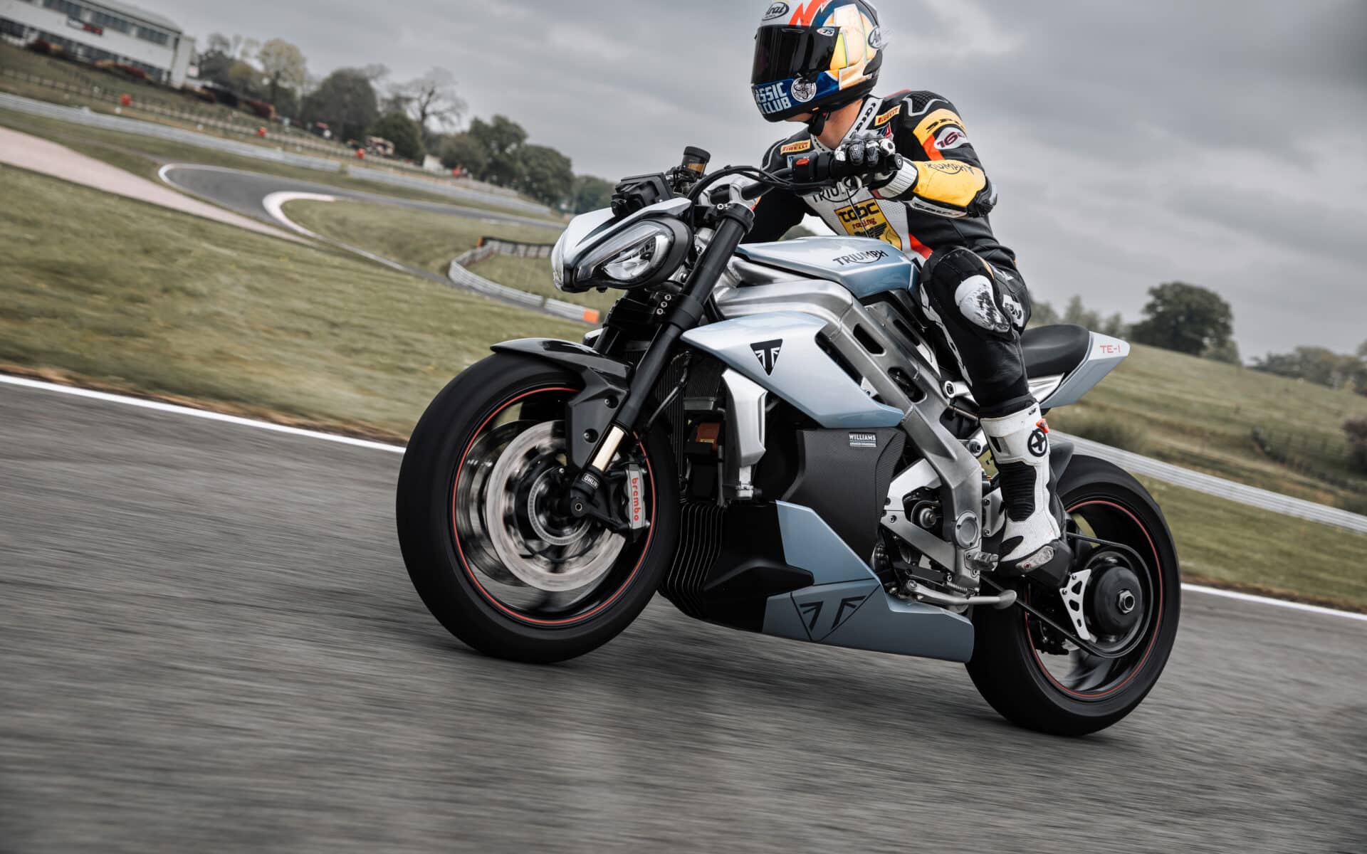

Całkowita waga 220 kg

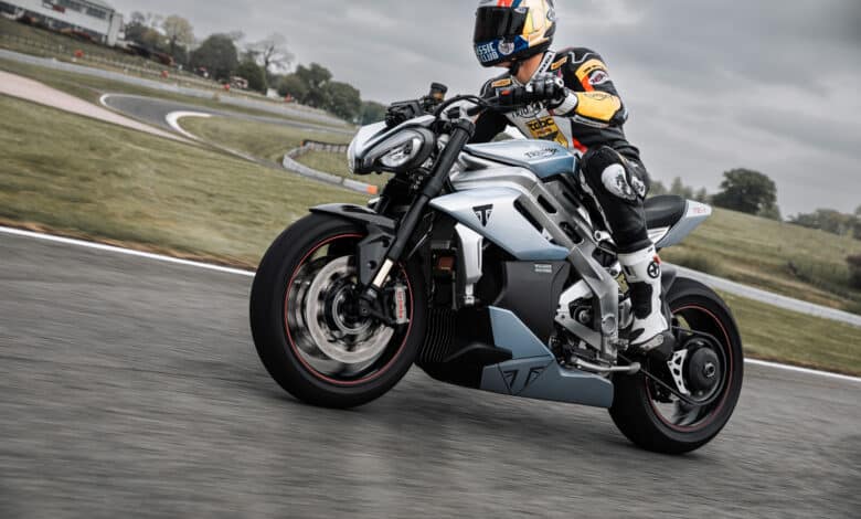

Przy całkowitej wadze 220 kg prototyp TE-1 jest lżejszy niż zbliżone dostępne obecnie motocykle elektryczne nawet o 25%, co daje mu niesamowity stosunek mocy do masy. Do tego posiada porównywalne wymiary do Street Triple’a, oraz ergonomię, geometrię i rozkład masy Speed Triple’a. TE-1 zapewnia wyjątkowo ekscytującą jazdę, a jednocześnie wzbudza zaufanie, jest zwinny i kompaktowy.
„Szkoda, że nie miałem go na Daytonie, tego przyspieszenia w tym podwoziu i tego, jak pokonuje zakręty – wow!” – powiedział Brandon Paasch. „Myślę, że byłby to naprawdę fajny motocykl do jazdy po drogach, biorąc pod uwagę to, jak jest zwinny i zwrotny oraz jak łatwo się go prowadzi”.

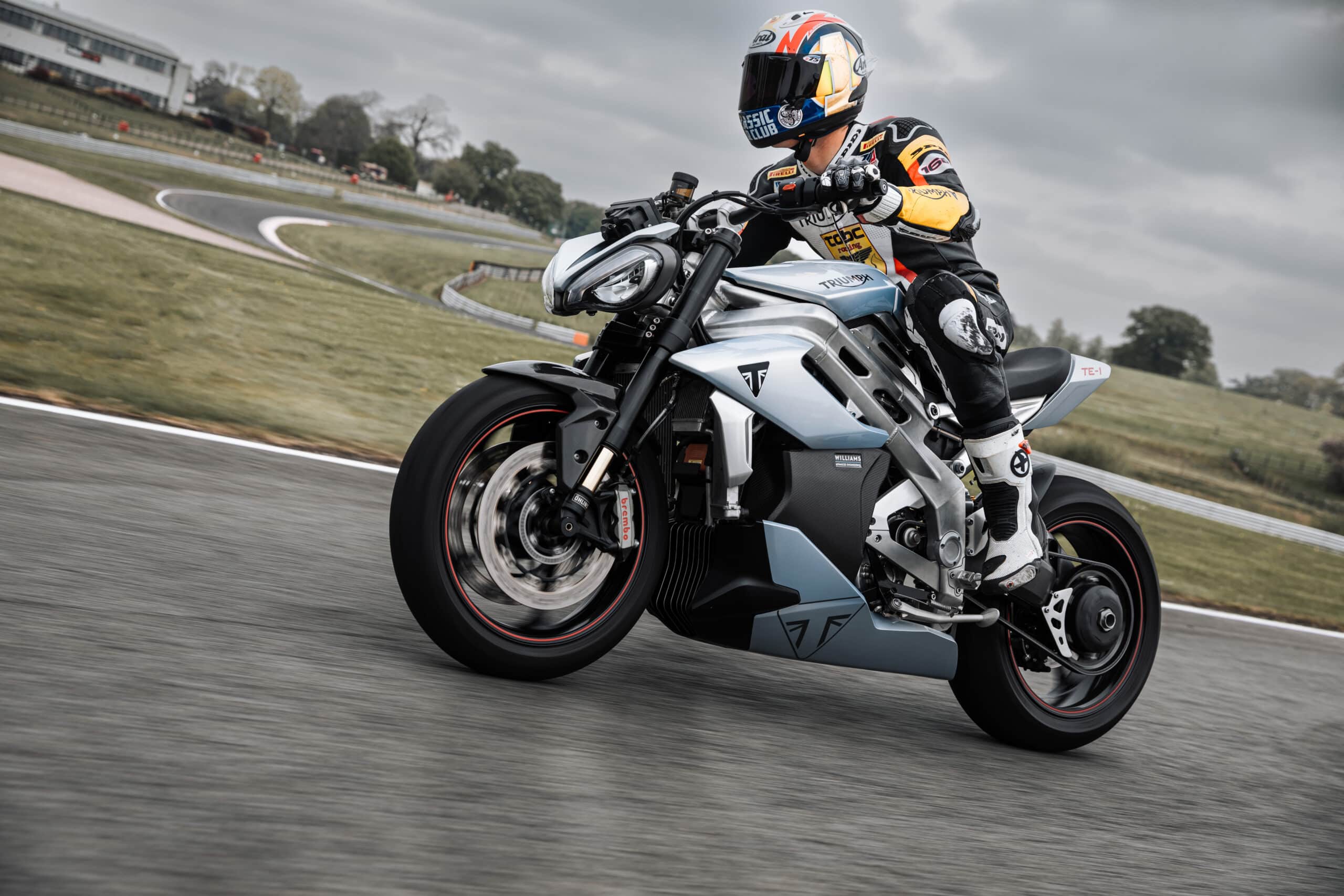

Charakterystyczne dla Triumpha ekscytujące wrażenia z jazdy i łatwość prowadzenia
Dzięki natychmiastowej reakcji przepustnicy i mapie zapłonu opracowanej bezpośrednio na bazie tej z modelu Speed Triple 1200 RS testy na torze i dynamiczne oceny kierowcy
w prototypowym TE-1 pokazują, że zapewnia on poziom prowadzenia, który odpowiada aktualnym sportowym trzycylindrowym motocyklom Triumpha.
Ekscytujący poziom osiągów i przyspieszenia TE-1 w połączeniu z wciągającym
i dynamicznym pakietem jezdnym dają w efekcie motocykl, który zapewnia popisowe dla Triumpha wrażenia z jazdy i znane na całym świecie świetne prowadzenie motocykli tej marki wraz z płynną, przewidywalną jazdą, tworząc motocykl zwinny, który świetnie sprawdza się na zakrętach, z kontrolowaną mocą, która wzbudza pewność siebie
i gwarantuje dobrą zabawę.
