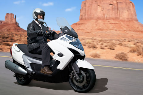

Kymco MyRoad. Maxi skuter rozwijający prędkość 200 km/h
Co to jest maxi skuter? To zwyczajowa nazwa dużych skuterów pod względem pojemności i rozmiarów nadwozia. W świetle prawa jest to motocykl. Wielu nie widzi różnicy: Na czym przyjechałeś? Na skuterze. Jak ty to zrobiłeś, ponad 100 km jadąc 50 km/h? Ale on jedzie 200 km/h. Jak to? Skuter? Często spotykałem się z taką wymianą zdań. Wielu nieobytych z tematem uważa, że jeśli skuter to tylko mały dwusuw do rozwożenia pizzy.

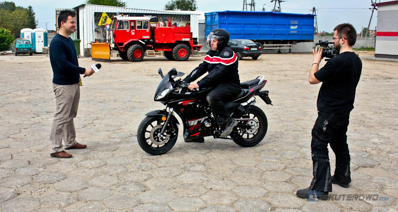

Zipp Pro 50. Motorower o wyglądzie rasowego motocykla.
No dobrze, ale jaka jest różnica między motorowerem, a skuterem, jeśli motorower może być skuterem. To też nazwa zwyczajowa. Motorower to mały jednoślad wyposażony w manualną skrzynię z silnikiem umiejscowionym tuż za przednim kołem. Nie zajmuje się na nim typowej dla skuterów pozycji krzesełkowej, a “obejmuje” silnik i bak nogami.
