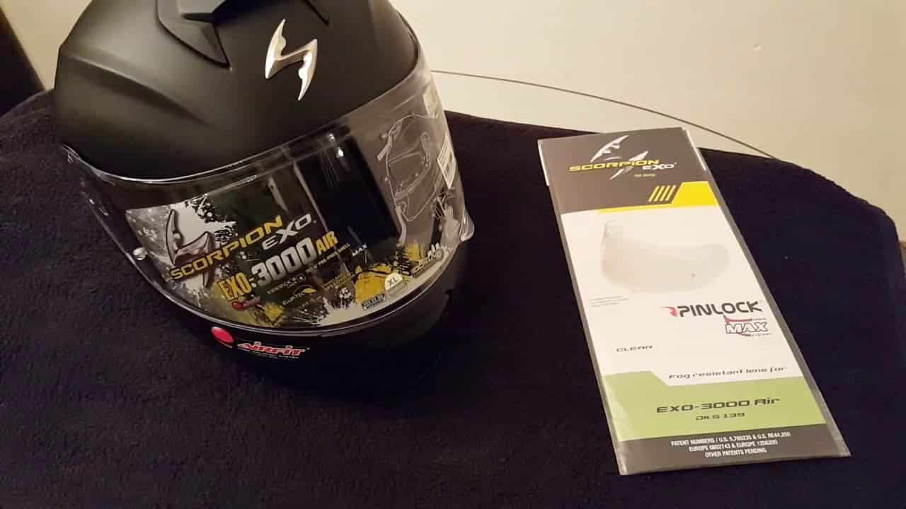

W 95% przypadkach pinlock będzie leżeć w pudełku tuż obok kasku. Praktycznie nigdy nie jest założony na szybę na etapie produkcji. Dlaczego tak się dzieję? Sprawa jest prosta. Warstwa nieparująca posiada silikonową uszczelkę, która potrafi się "zwulkanizować" z szybą po dłuższym czasie "bezruchu", szczególnie przy w wyższych temperaturach oraz w trakcie jazdy kiedy całość narażona jest na promieniowanie UV. To jest również jeden z powodów, dla których powinniśmy na okres letni zdejmować pinlock z szyby. Oczywiście jeśli go zostawimy, to samej warstwie nieparującej nic się nie stanie, ale może dojść do zwulkanizowania jej z z szybą, co uniemożliwi późniejszą regulację czy czyszczenie przed sezonem jesiennym. Zresztą, latem często jeździmy z otwartą szybą, a kurz, kamienie, owady i inne zanieczyszczenia łatwo wpadają do wnętrza kasku, co bardzo szybko może doprowadzić do porysowania pinlocka.

Następnie wsuwamy pinlock (uszczelką do szyby) wycięciem w niewielką pchełkę, znajdującą się na szybie i wyginamy go delikatnie (na zewnątrz), tak aby udało się go wsunąć z drugiej strony. Po wsunięciu dociskamy go do szyby i puszczamy. Następnie prostujemy i puszczamy kilka razy wizjer, tak aby nasza warstwa nieparująca mogła się odpowiednio ułożyć. Pinlock mamy założony, pozostaje regulacja.
Jeśli warstwę nieparującą zakładasz na nowy kask, to prawdopodobnie nie będziesz musiał go regulować. Jednak zdarzają się sytuacje, w których nie obejdzie się bez ustawienia jego położenia. Skąd masz wiedzieć czy pinlock został ułożony odpowiednio? Wystarczy chuchać na szybę. Jeśli para wodna przedostaje się między szybę, a warstwę nieparującą tzn., że nie dolega ona tak jak powinna.
